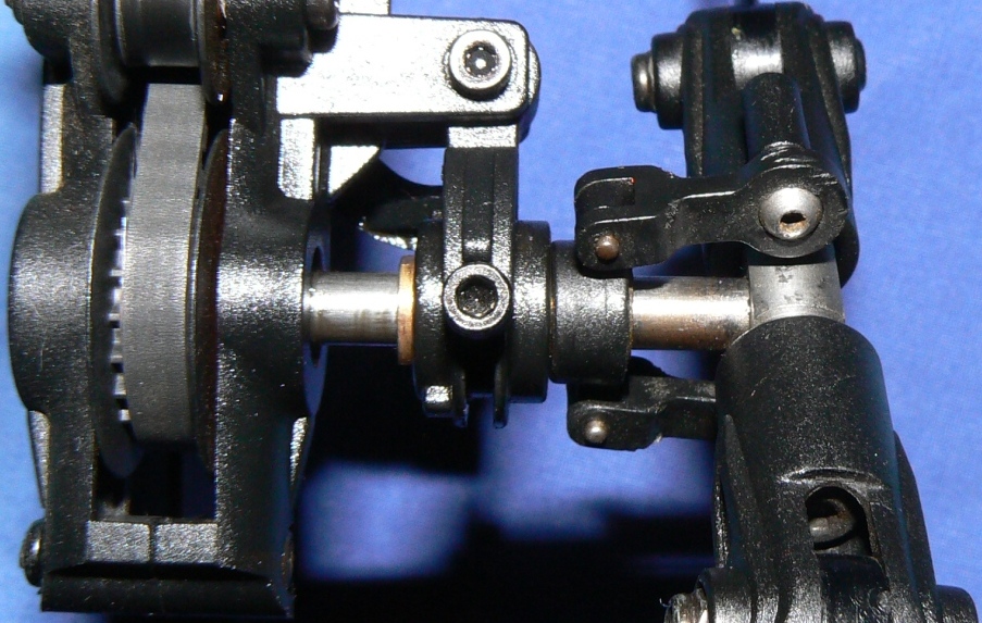

Il fatto che avvolte non si accende può dipendere dal sistema Radio Ricevente.....magari quando Dai tensione la ricevente si accende con una certa latenza e il canale 5 non ordina immediatamente cosa deve fare al gyro!
Una Pura ipotesi Certo!
Fai la prova e fai sapere!
cioè
Son accordo che il manuale dice di mettere i palini a zero , ma fai in modo che quando dai tensione il passo di coda si disponga esattamente al centro della sua Corsa meccanica!
Quando vai a destra, va fino a limite e quando vai a sinistra va fino a limite meccanico!
Agisci su supporto servo trova la posizione su trave di coda!
Io non credo che hai montato male il modello!
Sarebbero apparsi altri problemi!
A quanto hai la sensibilità del Gyro? Tienila alta più possibile poco sotto limite massimo.. se dai colpi di passo e tende a sbacchettare scendi fin che se dai colpi di passo sta ferma, senza sbacchettare!
