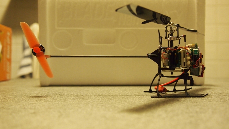

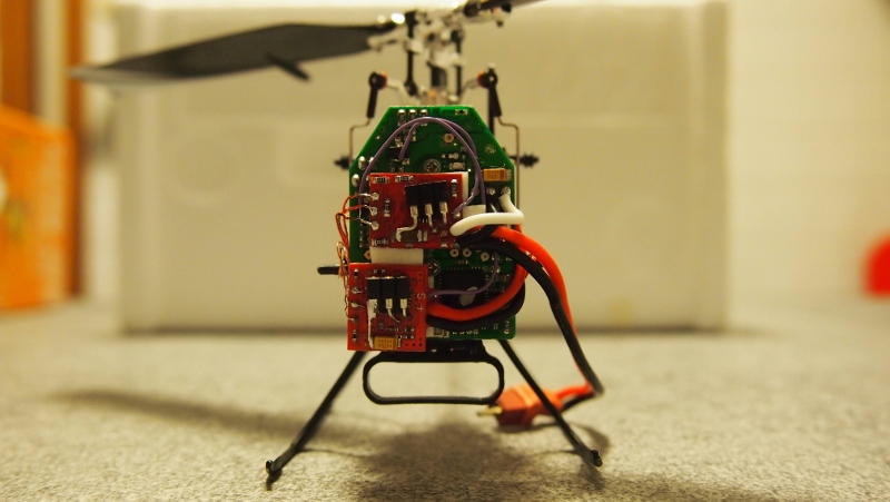

WILD Full BL
Ciao ragazzi,
ho appena finito di preparare il nano Full BL, ho messo in coda in coda un hp02t che mi a venduto Vadafer che tra la'altro ringrazio per avermi anche fornito il punto per prelevare il segnale sul FET della coda ed è gestito da un esc supermicro 3.5, il palino è un plantraco.
L'ho solo acceso una trentina di secondi in cucina per vedere se funzionava e sembra di si, nessuna anomalia
Posto qualche foto dell'installazione, non vedo l'ora di provarlo, pure a me questo hobby ha attaccato una scimmia paurosa, mi sa che prima o poi prendo il volo pure io.... mia moglie mi lancia dalla finestra!
Peso a secco: 28 Grammi precisi
Ken

Originalmente inviato da KenR1 Visualizza messaggio
Ciao ragazzi,
Ken
Mi sa che il Plantraco l'hai montatp alla rovescia.
La parte liscia dei palini deve guardare verso destra osservando l'eli da dietro ;)
Sent from Tapatalk app
Confermo, tra l'altro ti ho venduto quello pensando di avere un altro in casa ma mi eri sbagliato! Ho dovuto prenderne un altro

Originalmente inviato da Vadafer Visualizza messaggio
Ma siete sicuri?
La parte arrotondata non deve seguire il senso di rotazione?
Questo motore guradandolo dalla parte del palino gira in senso orario, se lo giro dall'altra parte il palino non segue l'aerodinamica del palino stesso....
Ma siete sicuri?
Questo motore guardandolo dalla parte del palino gira in senso orario, se lo giro dall'altra parte il palino non segue l'aerodinamica del palino stesso....
Cacchio sono un cretino l'ho messo davvero al contrario, non so per quale motivo ma mi ero autoconvinto che la parte smussata dovesse seguire il senso di rotazione invece non centra nulla.
Grazie ad entrambi per la nota, adesso devo controllare anche i 2 MPCX Full BL non vorrei aver fatto lo stesso sbaglio anche li.
