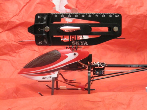

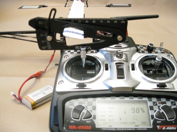

sono universali, ci sono da tutti i prezzi

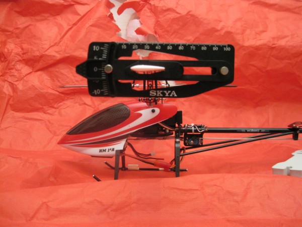

prima cosa DEVI STACCARE I CAVI DEL MOTORE !!!
a questo punto misuri il passo a 0% di gas, poi a 50% e a 100% (sia in volo normale che in 3d)
ci sono radio dove puoi impostare 5 o più punti e costruire una curva a piacimento
modelli più semplici ti consentono regolazioni di massima
dei valori di riferimento sono
0° a gas 0%
+5° +6° a gas 50%
+9° +11° a gas 100%
per il volo 3d i valori sono rispettivamente -9° -11° ; 0° , +9° +11°

ho fatto delle foto migliori...
PRIMA COSA, SI E' DETTO, STACCA I CAVI DEL MOTORE...

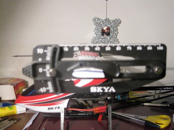

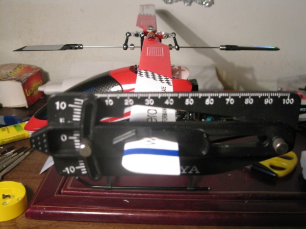

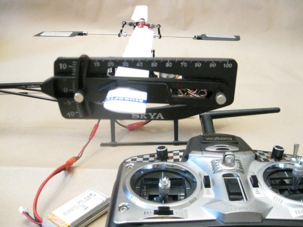

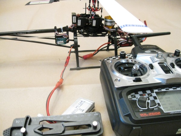

poi accendi la radio, collega la batteria, attendi che si concluda il "binding" tra tx e rx

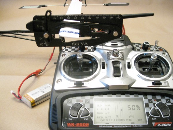

inserisci il calibratore su una delle due pale, e misura il passo a GAS 0% (al minimo, per intenderci)
ripeti la misura mettendo il gas al 50%
infine col gas al massimo
RIPETI le tre misurazioni dopo aver inserito la modalità di volo IDLE-UP (o 3D o stunt che dir si voglia...)
ricordati poi di disinserire la modalità idle-up...
Poi, se devi modificare il passo, lo fai con la radio...
in alcuni casi occorre anche modificare la lunghezza dei tiranti del rotore, ma qui si entra nel difficile
