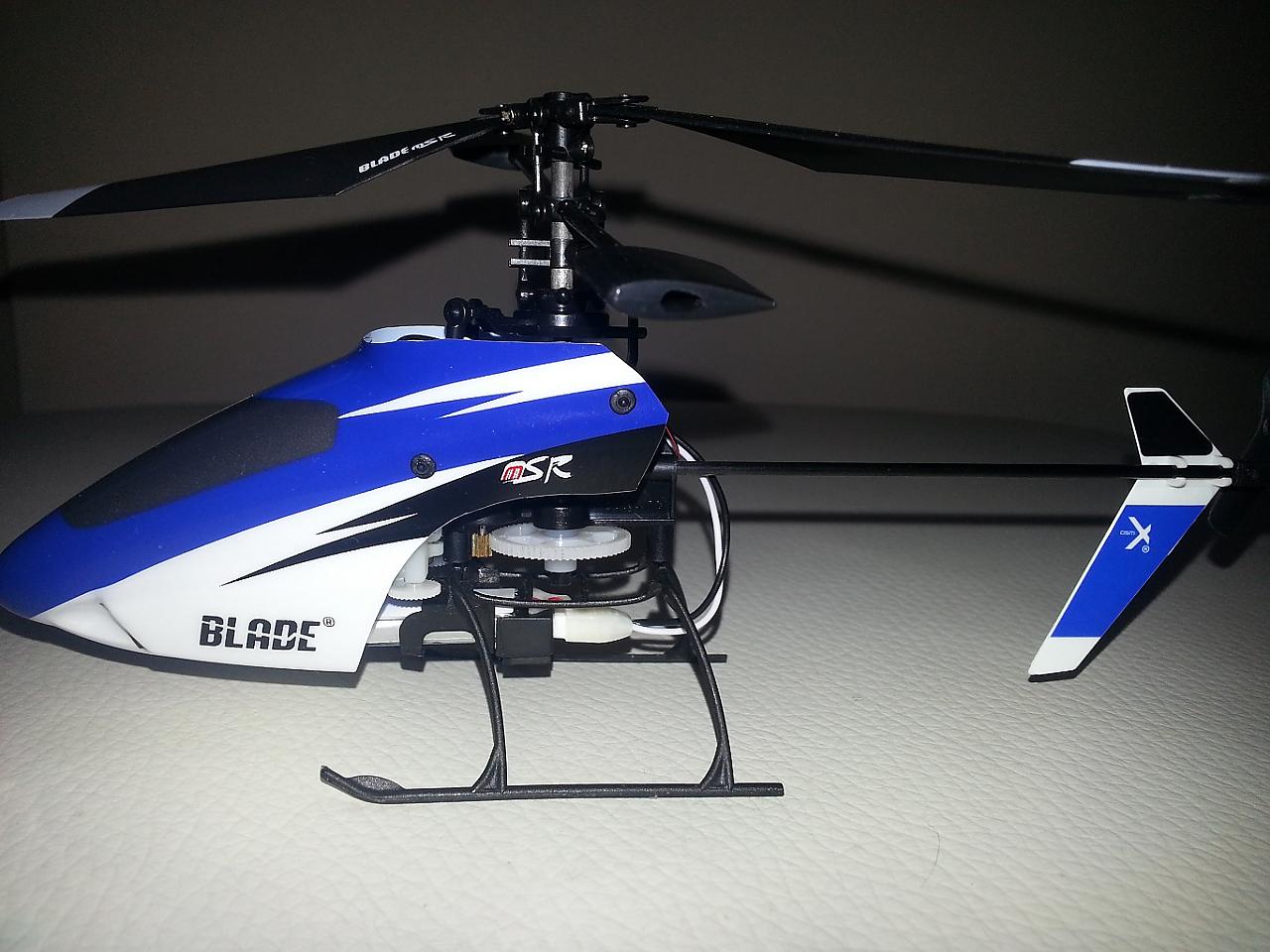

Altra domanda che per molti di voi sarà scontata ma per me no:
quando sposto l'elevatore in alto l'elicottero avanza ad una velocità bassa rispetto a quando lo sposto in basso che è molto più veloce.
Per correggere questo devo modificare i settaggi o è normale?
Grazie

Allora il tuo modello è certamente e stranamente sbilanciato.
La prima causa potrebbe essere la batteria che non è infilata completamente nel portabatterie.
Altra causa potrebbe essere che si è sfilato parecchio il tailboom dal telaio, oppure che hai aggiunto del peso sulla coda (scotch, colla etc).
Prova a togliere la pinna di coda e vedi se la situazione migliora.

La corsa del servo elevatore è uguale in entrambi i sensi ?
Il link dell'elevatore è alla giusta lunghezza o è troppo lungo ?
Il piatto è livellato a riposo ?
I trim sulla radio come sono ?

Originalmente inviato da system450 Visualizza messaggio
Grazie per la risposta system450.
I trim sono tutti centrati.
Le altre due domande non le ho capite.
Cos'è il link dell'elevatore e cosa intendi per piatto livellato.
La cosa che ho notato è che quando sposto l'elevatore in avanti e indietro si muove solo il braccetto destro dell'elicottero, mentre quando sposto l'elevatore a sinistra e destra si muove solo il sinistro. ma presumo che sia corretto.

Originalmente inviato da lucky72 Visualizza messaggio
Il link elevatore è quell'astina che va dal servomotore destro al braccetto destro.
Guarda il braccetto: è orizzontale rispetto al bordo della cappottina o leggermente sollevato ?
Ho fatto delle foto. spero siano chiare.
Ho notato che l'ingranaggio bianco, quello principale è inclinato verso destra rispetto al piano. E' normale?

La pinnetta di coda l'hai montata dalla parte sbagliata, ma non penso influenzi il volato in avanti.
Prova a spostare i link tra pale e piatto sui braccetti più lunghi del piatto.
