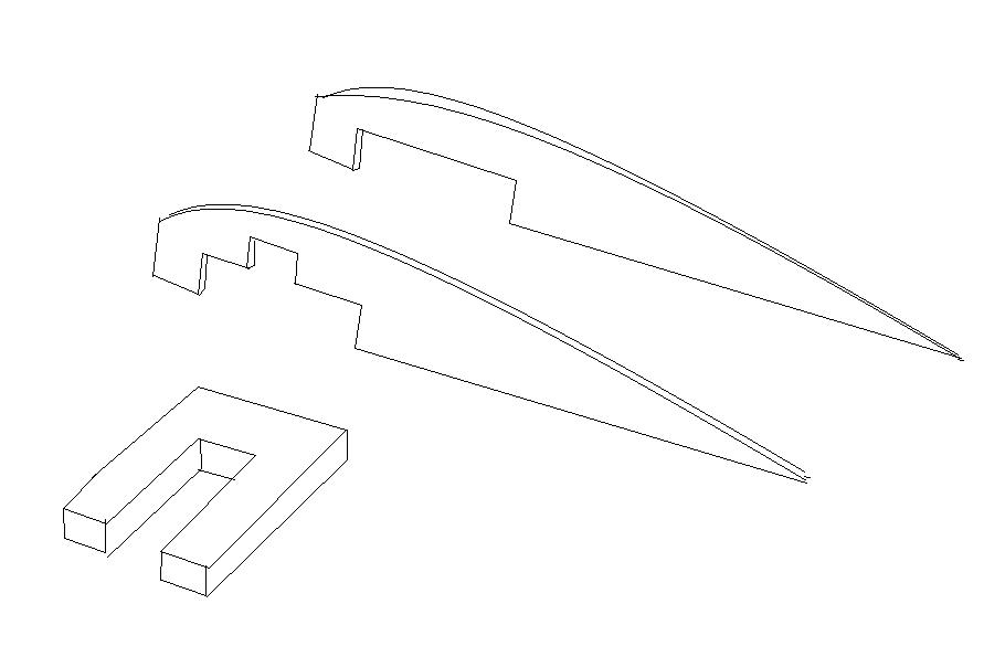

Che peso dovrebbe avere il modello ?
Perchè probabilmente ti basta del compensato, pure di abete se lo trovi decente.

Stimo almeno un 1300 grammi... di meno penso sarà difficile!

Fammi un disegnino di come pensi di realizzare l'impianto carrelli.

..un cosa così, più o meno

Che compensati hai a disposizione , tipo e spessore ?

Dunque. I "raddoppi" di rinforzo delle centine, ovviamente dal longherone al BE, li faccio in pioppo da 3 (come anche la baionetta per la giunzione delle semiali, rnforzata poi con guance di betulla). Il supporto a U per i carrelli... lo volevo fare in betulla da 6 mm (forse è abbondante, ma non sono sicuro di quali carrelli prenderò). Ai brico ho trovato faggio, abete, noce ed ebano, in spessori che vanno da 4 a 10 mm.

Potresti usare del compensato di faggio da 4, anche se basterebbe da 3 ed è pesante, io userei compensato di abete da 4 che dovrebbe bastare per un chilo e rotti, in caso di atterraggio pesante si rompono comunque prima le centine.

un attimo, mi sono espresso male. ho visto listelli in legno pieno di abete, faggio ecc... non compensati . Ciò non toglie però che magari ci siano.. boh?

Ripropongo.

BOH? Ci dovrò tornare per vedere se li hanno.. ma suppondendo non abbiano compensati? Vado di faggio?
