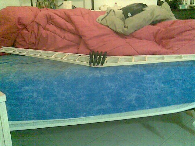

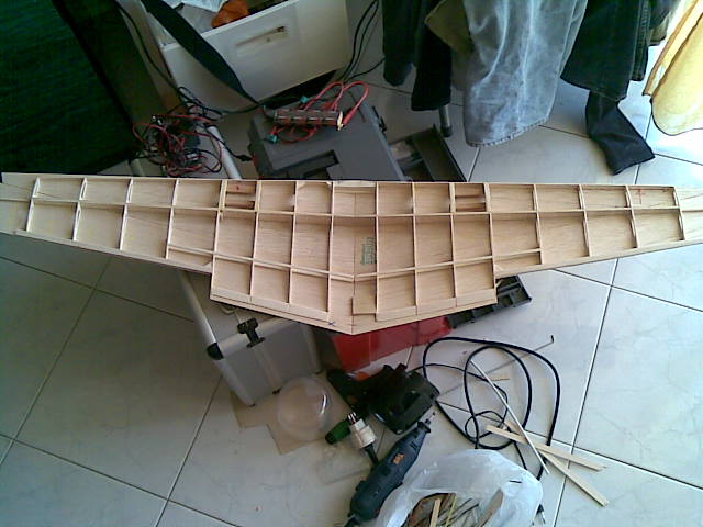

ogni tanto faccio qualcosina: gli alettoni, col solito sistema; ho giuntato le semiali e ho cominciato a rivestire il ventre alare. Nota dolente: il PESO! L'ala, col solo rivestimento inferiore, pesa cira 150 grammi!
E' vero che 'sta balsa è pesantissima! ()... ma devo averci messo comunque del mio, anche se non so dove (mi son sempre vantato di saper costruire abbastanza leggero, boh? ).
Cmq appena chiudo il rivestimento gli faccio la cura dimagrante a suon di carta vetrata!!!

se capisci che un sei bbono.. lassa perde...
bello il letto usato per il diedro alare...
Ho pesato un pò di tavolette... se lo piastrellavo facevo prima!
In serata mi faccio prestare una bilancia più precisa e rifaccio la pesata.. ma mi sa che di 150 grammi, finora un' 80ina sò di rivestimento
Ah... in foto stavo incollando il rinforzo al BE per lo spinotto... stava sul letto solo per fare la foto

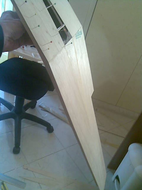

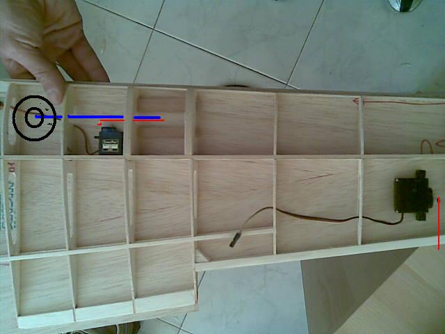

Finita la copertura inferiore... e dopo abbondante GRATTATA, persi tanti grammi preziosi.
Vi illustro quelle che sono al momento le mie intenzioni per quanto riguarda l'ala.
Dunque: la gamba del carrello meccanico va più o meno dove vedete (blu). La ruota è bella alta, e insieme alla gambina, "oscura" tutta la luce per far passare un'astina di comando dal retrattile al centro dell'ala, dove avrei messo un GWS iq-210 da una 20ina di grammi e 2 kg e rotti di coppia. Solo il far passare l'astina lì in mezzo è un casino! Allora la soluzione ottimale mi sembra di mettere due micro, ciascuno da 1.2 (o 1.6?) kg di coppia e del peso di 9gr., uno per ogni gamba. Il peso è esattamente lo stesso, anzi... guadagno qualcosa sulle astine, ma non impazzisco per far passare il tutto fino al centro (vedi astina rossa), e infine in fusoliera mi troverei solo le due spinette, senza quel servone a testa in giù a occupare spazio prezioso e a rompere le balle per settarlo!
Per gli alettoni, un paio di HS-81... ma forse anche più piccoli se riesco a procurarmene di decenti, con l''astina che uscirà verso l'alto, come nel vero (potrei mettere n solo servo centrale e il flessibile... ma a questo punto lì in mezzo ci piazzo i servi per quota e direzionale, e ho la sicurezza del doppio servo).
In pratica, anzichè 6 servi... ce ne metto 7, ma il peso sarà lo stesso.
Che dite? Ve gusta come soluzione?

la scelta del servo per i carrelli non mi convince, ma io sono dubbioso anche sui miei....
almeno un mg?
