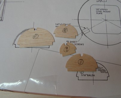

Ho iniziato a tagliare i pezzi della fusoliera, volevo giò iniziare a incollare ma..... sorpresa.... arriva un piccolo pacchetto sospetto.... IL MOTORE!!
Sto Saito FA30 è davvero minuscolo!! Il 4T più piccolo che ho (o che avevo) è un 72, ma questo è meno della metà, a malapena 5cc.
Non ho resistito e l'ho subito messo sul banchetto per farlo girare.
Suona come uno dei fratelli maggiora, gira che è uno spettacolo e parte con un dito!
Stasera lo faccio girare ancora un pò...è troppo bello, mi sento come un bambino a cui hanno appena regalato il gioco più bello!!
Per la fusoliera invece, vi dicevo che è fatta a scatola "dritta", ha spigoli vivi... così a naso non mi piace. Faccio una roba del genere... intanto la costruisco come da disegno, se poi non mi piace la rifaccio come dico io, tanto da qui a gennaio tempo ce n'è a volontà. In fondo questo è un modello che si costruisce tranquillamente in un mese.
CIAO!!
M.

Eccoci alla fusoliera
Come vi dicevo, la fusoliera è a cassetta... squadrata
Vediamo di dargli una parvenza di rotondità.
Dalla costruzione del P40 mi sono avanzate due tavole di balsa da 6mm, leggerissima. Ho usato questa per fare i lati della fusoliera, in fondo l'incremente di peso ancora accettabile visto che la carteggerò via quasi tutta.
Il bello però di una costruzione fatta così è che velocissima da realizzare.
Vediamo come viene, poi decido se ridisegnarla tutta.... rotonda questa volta.
CIAO!

@ spruzzolo: tuo disegno non l'ho trovato o ci sono passato sopra senza accorgermene.... in quella miriade di posts....
@ masali: si, è proprio lui!! In effetti la fusoliera è molto squadrata.... OK, la rifaccio rotonda.
La cosa bella sarà fare la naca fatta bene. L'idea è di farla balsa e compensato da 0.4 come dice il disegno, usare il pezzo per fare lo stampo in fibra.
