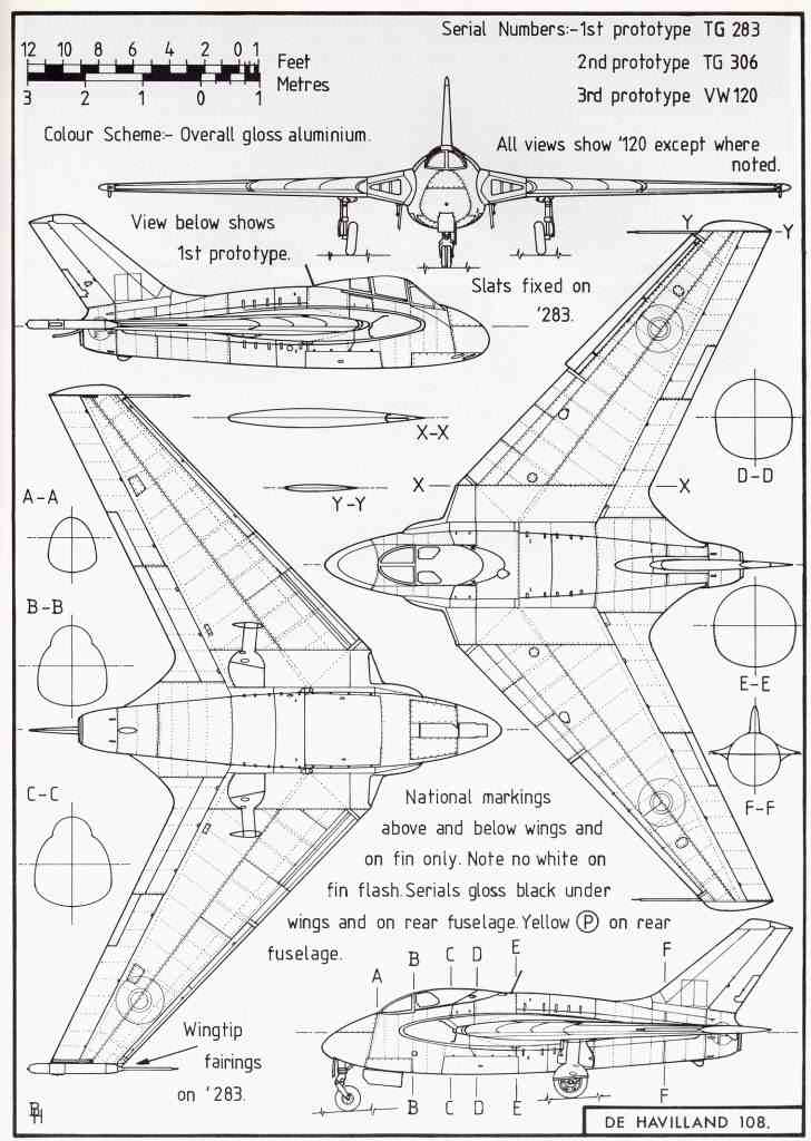

Ecco il trittico da cui voglio partire... è abbastanza per tirarci fuori qualcosa visto che il modello è molto semplice nelle forme. Sarà sui 90cm di AA e se deciderò per i carrelli retrattili mi sa che dovrò ingrandirlo un pochino fino ai 120cm.
Se rimango nella scala + piccola monterò una ventola alfa model da 60mm, per la scala + grande opterò per una het da 69mm. Vorrei un modello non balistico ma + realistico possibile quindi anche con la het massimo 4 celle tranquille.
Bel modello. Io ho fatto la versione micro per motore Rapier, ma non sono ancora riuscito a farlo volare (39 cm di apertura alare). E' stato il modello che mi ha aperto il mondo De Havilland, da cui la decisione di fare il DH110 appena collaudato.
Buon lavoro

Grande Bramante, bellissimo progetto! Finalmente una ventola intubata!
la ventola non poteva mancare...avrei preferito l'F84F ma è datato '52 quindi per un pelo non lo si puà fare.....
Accontentiamoci...

Originalmente inviato da bramante Visualizza messaggio
Accontentiamoci...
Manu
mah, di F84 ce n'è una carrettata, molto meglio la rondinella... o Swallow, se preferisci
Ma e me piaceva in particolar modo proprio il thunderstreak...
Cmq..anche questo mi attizza..
