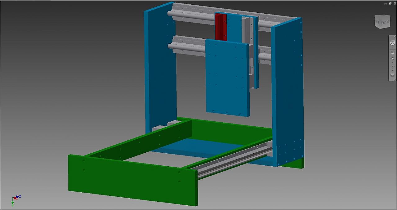

Ciao ragazzi! Volevo affrontare con voi, il mio primo prototipo di CNC home made! le lavorazioni che volevo eseguire con questa macchina sono su alluminio (piccole parti) legno e particolari in carbonio e vetroresina! l' ingombro e di 800x600x300! area utile e di circa 600x400x120! per il movimento verranno utilizzate delle barre supportate da 20mm e viti a ricircolo di sfere da 16x5! vi metto qui sotto una bozza di quello che sono riuscito a disegnare nelle ore buche di lavoro! (mancano ancora le sedi per le viti e le chiocciole ma con calma si faranno anche quelle!) sono ben accetti consigli e critiche!
Per quanto riguarda l'elettronica sono un vero somaro! volevo usare dei motori Nema 23 da 3Ampere. e possibile allegare il link da cui ho preso riferimento?

ciao roberto! grazie per la risposta! ho letto la tua discussione e non mi sembri un novellino! gran bella cnc complimenti! vi linko qui quello che avevo pensato come parte elettronica:
3 axis Nema23 stepper motor 425oz-in CNC controller kit | eBay
Dite che e meglio irrigidire l'asse X mettendo la posto delle due traverse una unica? sull' asse Y avevo in mente di usare dei profilati o direttamente l'alluminio estruso forato e poi una volta assemblato rettificato il piano!
si accettano sempre consigli e critiche!

Io la x la farei montando le due barre su un piatto....sulla mia ho fatto così , e poi ho messo sulla parte superiore delle spalle 2 flangette contrapposte con all interno 2 grani che stringono il piatto e serviranno poi per regolare a comparatore l asse sul piano.

si esatto! volevo proprio fare cosi! in modo anche da irrigidire un po di piu la struttura del ponte! per i grani avevo pensato di fare delle spine che ne dici? puo essere una soluzione valida??

Io ho fatto così:
Ancora la macchina era in produzione...c'è una brugola nella foto ma è' uguale.
Tirando i grani contrapposti e stringendo le viti laterali l asse x rimane rigidissimo e in più con il grano superiore puoi registrare l asse anche 'su giu'

Bella idea! Non ci avevo pensato! Appena mi libero un po con gli impegni del lavoro, ritorno a fare le modifiche! Per quanto riguarda le viti e le chiocciole cosa mi conviene prendere? Le 16x5 o le 20x5? Ci sono problemi dopo nel settaggio dei motori?

eccoci qui! visto che avevo 10 minuti liberi ne ho aprofittato a modificare un po le spalle! cosa ne pensate? meglio dritte o inclinate? ho cercato di tenere il centro della fresa con il centro dei cuscinetti in modo da scaricare lo sforzo su entrambe!
