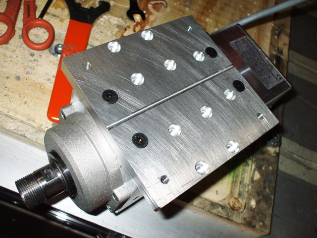

Ecco la piastra che terrà il mandrino HF alla Z..

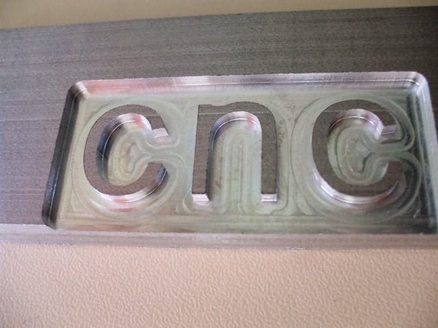

Ecco un'altra prova per la cnc, passate da 1,5mm spaccati e i trucioli sono sempre più grandi
La fresa è una 4mm monotagliente e con circa 2-3 minuti è uscita un'altra incisione sull'anticorodal.
Peccato per l'occhiello della "e" che non ho fatto perchè troppo piccolo per il diametro della fresa usata.
Ecco le foto, ciauuzz!

Originalmente inviato da stepper Visualizza messaggio

Ciao, delle frese non parlo molto perchè le ho comprate dalla Cina, a dire il vero fanno un tantino schifo (soprattutto se prendi di diametro inferiore ai 4mm), infatti sono buone sulle lavorazioni con entrata laterale, ma in modo assiale non riescono a penetrare, allora ne ho presa una e con una molatrice da banco (da circa 30€ ) e moolta calma, ho affilato il tagliente in punta ed ora va molto bene, ma se dovessi usare frese di qualità (tipo una 2 taglienti per alluminio in metallo duro) e su ergal, forse potrei anche andare a 2mm o più in affondo, ma per tali prova non vado a rischiare di rovinare frese che costano almeno tre volte questa che sto usando.
Le frese in metallo duro vanno alla grande ma se la meccanica non è ben rigida si possono spezzare o comunque rovinare.
