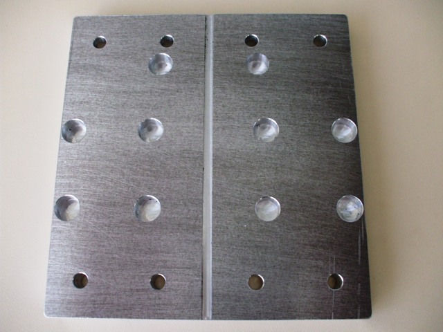

Nella prima foto vedete due piastre quasi identiche perchè una l'ho dovuta rifare
Ultimissime due ed un video dei primi passi, ma considerate che devo ancora terminare alcune cose
YouTube - ‪Code-G.wmv‬‏
P.S.: l'ultima piastra servirà per il fissaggio del mandrino HF

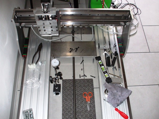

Ho notato che 2 profilati pesanti da 180x45 sono leggermente ricurvi sui lati ed ho dovuto portarli da un'amico per raddrizzarli e piallarli leggerissimamente, poi ho voluto anche riempirli tutti con della schiuma per ridurre l'amplificazione del rumore nel vuoto.
Caspita è una settimana che aspetto che mi arrivino le viti a brugola , nel frattempo ho già tagliato i pezzi dell'ultima versione della Gears

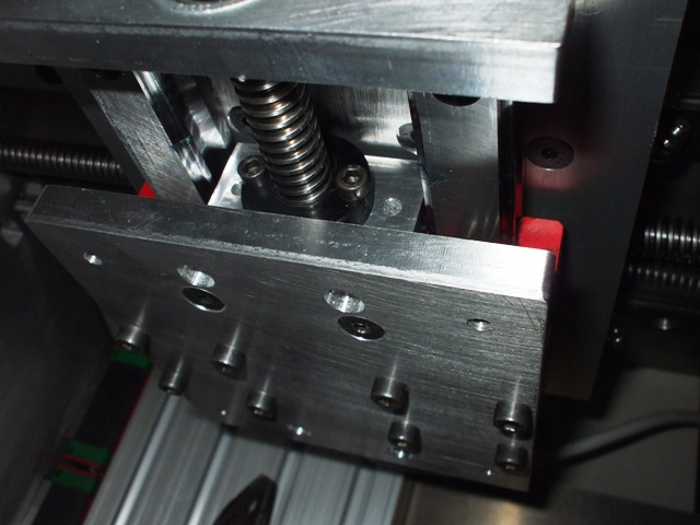

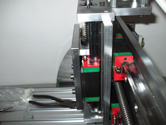

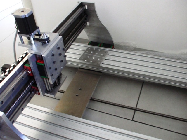

Finalmente ieri sono arrivate le brugole ed ho realmente cominciato a calibrare e montare i vari pezzi, vi allego qualche foto a breve un piccolo video dei movimenti, ciao.

Wooaoo, ho provato a collegare la X e Y all'elettronica definitiva (regolata a 3,5 Ampere e circa 60 volt) ed ottengo con 1/8 di passo ben 3500mm/min senza alcun segno di stallo per i motori.
Avrei voluto andare più veloce, ma mach3 con un simile micropasso mi limita a 3750mm/min
Poi farò un piccolo video, non oso immaginare se avessi usato una vite a doppio principio, oppure se avessi impostato solo il 1/2 passo (potrebbe superare anche i 5000mm/min).
Ma già con 3000 ci sto più che bene
