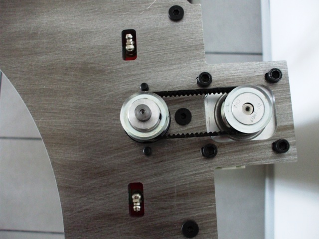

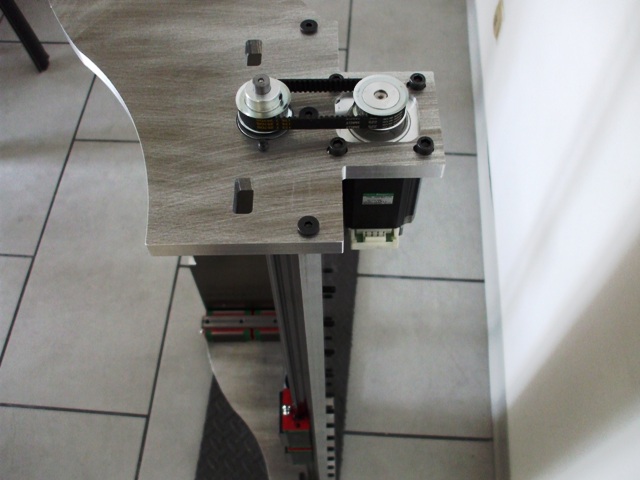

Userò sempre cinghie e puleggie, ma il rapporto sarà di 1:1,5, quindi con un micropasso di 1/4 e vite trapezia 16x4, avrò i 300 passi/giro.
Per la X ci metterò un nema 34 (ma ci faccio le asole anche per un nema 23 con interasse fori da 50x50mm) e per la Y e Z dei nema 23 da 3N/m.

Grazie Daniele, per il consiglio della vite sulla X, veramente volevo impiegare una 20x4, ma il mio tornietto giocattolo ha un foro passante da soli 16mm.
Come già detto non voglio grandi velocità, ma maggiore precisione, infatti avrei potuto valutare una 16x4 doppio principio, ma preferisco fare ciò che potrei rifare per garantirmi eventuali pezzi di ricambio (tipo le chiocciole).
Grazie anche per la dritta sulle puleggie, dopo le feste li contatterò sicuramente, probabilmente prenderò puleggie 24 denti sul motore e 36 su vite e cinghie da 9mm passo 3mm da 53 denti, avendo circa 7cm di distanza tra i due alberi.

Ciao Stepper,
il disegno è molto dettagliato e ben fatto, almeno ad uno sguardo superficiale e sono sicuro che hai badato a tutti idettagli !!!
La mia unica osservazione riguarda il posizionamento del motore dell'asse Y (quella che scorre lungo il ponte). Potresti, se non ho visto male, posizionarlo all'interno della struttura, dietro al ponte stesso, evitando così che sporga, aumentando l'ingombro della struttura. Io ho fatto così sulla mia e ne sono contento...
Buon "progettone" !!!
