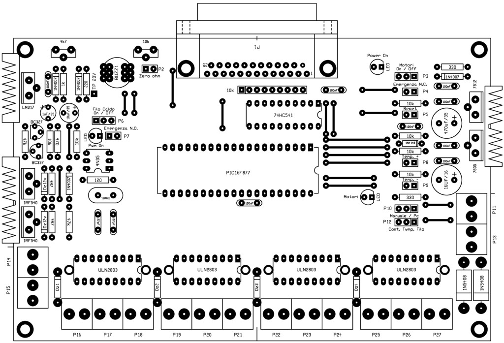

Così va bene?
Files allegati
Tipo file: rar Rev-n-Bom.rar‎ (59,5 KB, 326 visite)

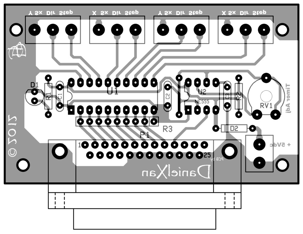

Neanche questi non ho messo, che sbadato.
Fra poco e Natale, AUGURI!
Files allegati
Tipo file: rar TimerBoard2.rar‎ (105,7 KB, 329 visite)
Tipo file: rar HW.rar‎ (78,1 KB, 284 visite)
Ciao.

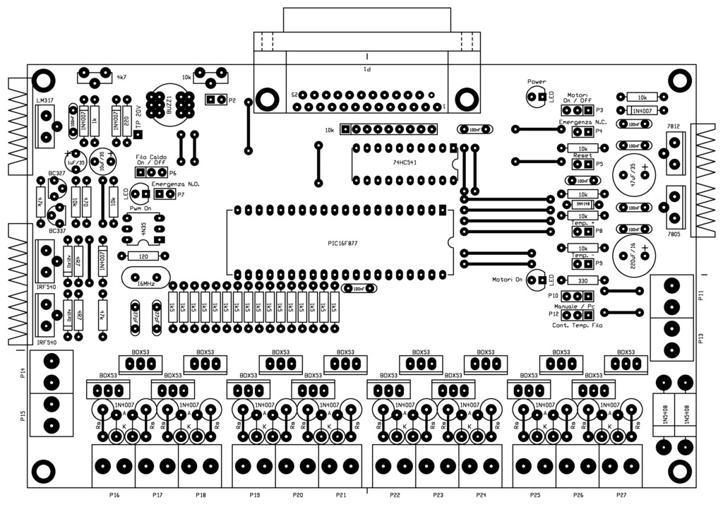

ULM, aggiornato.
Files allegati
Tipo file: rar DX2-ULM-B.rar‎ (458,1 KB, 329 visite)
Ciao.

Ma ci vorrebbe anche uno schema di collegamento per i meno esperti
Bello sarebbe per portare fuori step e dir ed avere la parte timing e PWM
in modo da eludere GMFC facendogli credere di avere una mm2001
e usare drivers motori a piacimento con la gestione temp esatto ?
Ma non capisco perche non è una scheda sola e poi come collegare la parte temp uscita PWM dal soft alla prima scheda se non facendo dei ponticelli sotto
o ho visto capito male io ?
O è porprio una temp manuale tipo archetto e quindi separata
indipendente da GMFC ?

Si sono una timer board fatta con componenti discreti senza pic, ed un controllo manuale per il filo caldo.
@Sabrina, dovrebbe essere una specie di posizionatore, con finecorsa e controllo della velocità di rotazione.
Con un Micro e poche righe di codice si riesce a fare tutto.
