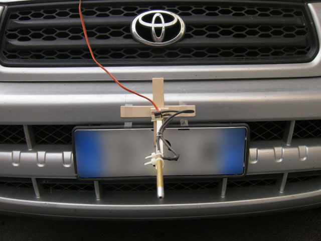

Il primo test non ha portato grandi risultati a causa di una impreparazione nell' acquisizione dei dati e di un mancata sincronizzazione delle 2 velocità. (GPS e del Pitot)
Diciamo che questo test serviva solo per farsi un idea di cosa fare nel prossimo test che effettuerò appena termino di riscrivere e migliorare il software.
Ho posizionato il sensore sul "muso" macchina, posizione consigliata da Protomax per le scarse turbolenze dell' aria generate dalla macchina.
In oltre ho dato anche una bella lucidata/scartavetrata al tubo e sensore a causa della rottura del listello che teneva il pitot!
Allego un po di foto del tubo posizionato sulla macchina e quel poco che ho raccolto durante questo test.

comunque la precisione degli anemomentri è sempre incredibilmente condizionata dalla presa statica (questo vale tantissimo per gli aerei e chi ha provato lo sa bene).
Nell'installazione del tubo di pitot sulla toyota, credo che il problema degli scarsi risultati sia probabilimente imputabile al posizionamento.
La presa statica per funzionare correttamente deve trovarsi in aria calma e cioè al di fuori del campo arodinamico della vettura (o dell'aereo). In particolare mi pare un po' troppo vicina a terra.
Solo a livello di consiglio, vi posso dire che i pitot coassiali non sono facilissimi da tarare e spesso è meglio optare per una statica che si trovi su una superficie piana della carrozzeria (o fusoliera).

con quella stecca lunga mi sa che e' fuori dal flusso del muso della macchina visto che le velocita' in gioco sono state limitate... per freescale personalmente provato , mail mia di libero e pagato una tantum di 18$ circa 12 euro al cambio del momento dell'acquisto.
