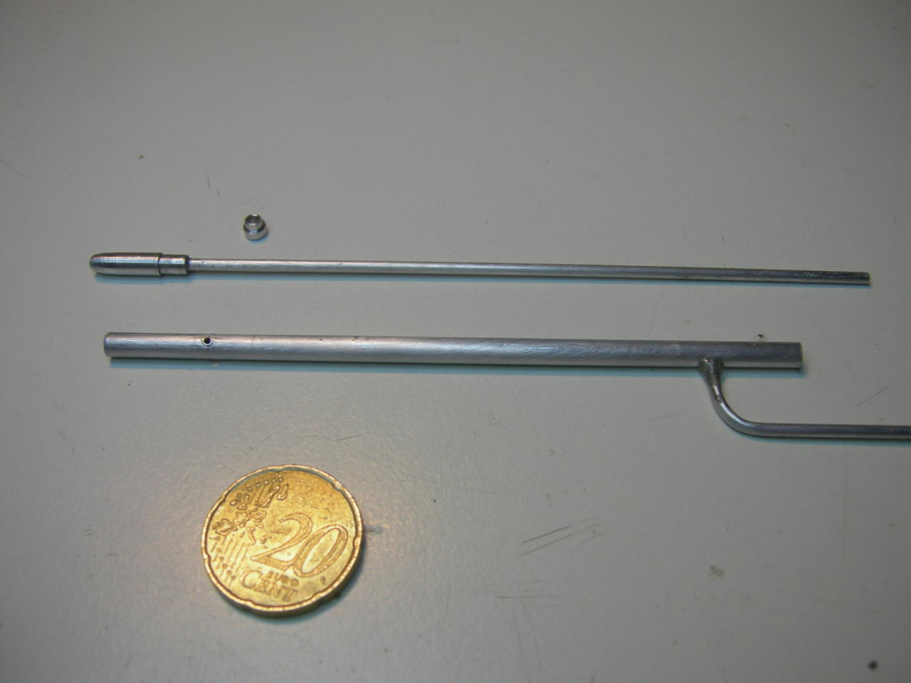

Recentemente ho avuto modo di provare il servizio samples di FREESCALE per via di un idea lanciatami da alcuni amici volatori .
Quello di cui vi andro' a parlare e' un semplice ed afficace SpeedMeter basato sul metodo di misura del tubo di PITOT.
In pratica per misurare in campo aeronautico la velocita' nel mezzo aria si utilizza un particolare tubo detto di PITOT che permette tramite una formula matematica di trasformare una misura di Pressione (differenziale) in una misura' di velocita'.
Sto semplificando molto per non annoiarvi ma cerchero' di fornirvi tutte infomazioni necessarie a capire il sistema di misura... e chiedo anche agli altri frequentatori di arricchire dove necessario
In pratica il sistema che penso di relaizzare prevede l'utilizzo di un sensore di pressione differenziale in pratica di tipo a due prese collegato al tubo di pitot e la conseguente memorizzazione dei dati di volo su supporto SD/MicroSD.
Utilizzero' per questo circuito un micro ARM7 di Philips molto duttile e cui sto implementando anche il Protometer DUE.
Vi posto qui sottto una foto esplicativa del tubo di pitot tratta da WIKIPEDIA dove potrete trovare infomazioni piu' dettagliate.
Tubo di Pitot - Wikipedia
