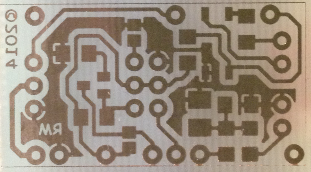

Ok verisione del CS con controllo di temperatura fatta....
Questa volta (se non avessi messo le scritte speculari) era perfetto
Ma da un punto di vista funzionale lo è.
Beh, a quanto ne sò io il verso delle scritte è corretto in quanto devono essere leggibili dal lato CS per dare il verso esatto alla mascherina del circuito in sede di fotoincisione.

Originalmente inviato da aisalord Visualizza messaggio
Quando sarà tutto pronto, puoi fare un minicorso per la saldatura dei componenti smd?
Appunto, quello è il lato CS e le scritte sono rovesciate
Per il minicorso, nessun problema ma dipende molto dall'equipaggiamento che uno ha a disposizione....
Le tecniche sono diverse a seconda se uno ha o no una stazione ad aria calda, un fornetto da reflowing o un semplice saldatore a punta fine.
Azzo c'hai ragione, la foto è talmente chiara che pensavo le piste fossero viste in trasparenza dal lato componenti... Comunque l'incisione di questo "batch" è perfetta!
