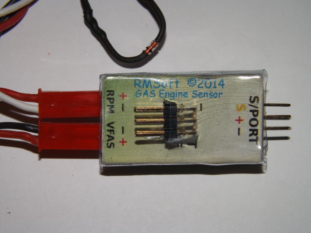

Come promesso si continua....
Costruzione di un sensore S/PORT per RPM (arduino pro mini)-sensore.jpg
Il sensore con i componenti e i pin di collegamento al promini saldati.
lunedì verrà inviato al beta tester (non ho un motore 2 tempi a disposizione)
Allegato 308526
Il sensore nella versione con transistor presenta un problemino.
è estremamente sensibile alla temperatura esternaovvero il cambio della temperatura del transistor influenza la lettura di 4/5 gradi passando la temperatura del circuito, (non del sensore) 27 gradi a 3 gradi (temperatura del frigo di casa), del resto era prevedibile visto che lo stesso effetto che sfruttiamo per la giunzione del diodo si ha anche nelle giunzioni del transistor.
Il prototipo partirà così ma sto provando anche la soluzione con opamp per vedere se è più insensibile.

Dopo un periodo di pausa dovuta al lavoro, vi comunico che il sensore è pronto e funzionante.
I problemi di stabilità in temperatura si sono risolti con l'utilizzo di un operazionale per amplificare la variazione della tensione di giunzione del diodo.
Allegato 310021
Allegato 310022
Il sensore è veramente piccolo, 8mm di spessore esclusi i due connettori per la temperatura e il carburante e pesa molto meno dei cavi dei sensori...
Nei prossimi giorni posterò lo schema definitivo.
