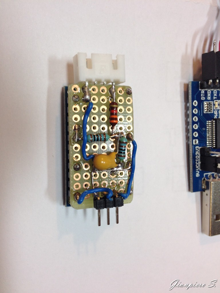

Costruzione di un sensore S/PORT per RPM (arduino pro mini)
Partiamo dalle specifiche:
Dati desiderati:
Misura RPM
Misura pacco batterie di bordo
Misura livello carburante
lo schema come si vede in allegato è particolarmente semplice,
per il sensore RPM si presume che la centralina o il sensore fisico dia un impulso per giro, qualora ne dia di più è necessario cambiare il numero di pale.
A2 invece è il pacco, in base alla tensione dello stesso sarà necessario scegliere dei valori appropriati del partitore resistivo
Il sensore carburante di cui parleremo in un altro thread invece deve fornire una tensione compresa fra VCC e GND a seconda del livello.
Il circuito stampato è realizzato per essere stampato su singola faccia in modo che possa essere stampato in casa senza troppe complicazioni. Il disegno non è dei più ottimizzati, ma perlomeno non richiede un service PCB.
Sono stati lasciati liberi i pin A4 e A5 in modo che possano essere utilizzati eventualmente per integrare anche un altimetro.
Il codice da caricare sull'arduino è openxsensor con alcune modifiche che discuteremo ne proseguo di questo thread (sempre ammesso che interessi a qualcuno)
NB: Il circuito così come presentato ha un limite nella misura di A2, presuppone infatti che la RX sia alimentata a un voltaggio maggiore di 5.7V
Eventualmente è possibile fare una modifica per chi ha necessità di alimentare a 5V

EDIT: corretto schema nella parte relativa all'optoisolatore
L'immagine del PCB è a 1200 dpi tenetene conto durante l'eventuale stampa

Ottimo!
Due richieste se possibile: la prima, potresti fare il circuito per componenti normali e non smd? La seconda, mi interessa anche lo sviluppo del "lato" altimetro del circuito.
P.S. Lo zip non si apre, mi da errore di collegamento non valido(?)

Originalmente inviato da aisalord Visualizza messaggio
Ottimo!
per componenti normali le dimensioni diventano grandicelle.
le resistenze smd sono delle 1206 si saldano bene anche a mano
Il PCB probabilmente lo stavo ricaricando...
la parte vario viene fatta sull'altro lato del promini...
(insomma il promini fa la parte del salame. e il vario e l'rpm quella del pane...
tuttavia per il vario secondo me non c'è troppa convenienza...
La parte vario usa un sensore MS5611 a meno di 14/15 € non si trova...
Ok, se dici che è fattibile allora proverò per la prima volta l'ebbrezza della saldatura in smd... Fino ad ora ho sempre e solo saldato componenti standard.

I collegamenti A0, A1, D8, D4, RAW, GND, VCC, vanno fatti a questo
Italo, mi pareva di aver visto dei link per l'acquisto dell'arduino (che deve essere da 3.3 V se non sbaglio), ma non li trovo piu', li potresti cortesemente riportare anche in questo thread ?

arduino pro mini 328 5V
Mi raccomando che sia la versione 328 altrimenti non ci sta il codice sopra.
di venditori ce ne sono tanti su ebay e partono da poco meno di 2€ in su...
questo ad esempio da anche la schedina di programmazione:
FT232RL USB To Serial Adapter Module + Pro Mini Atmega328 5V 16M for Arduino New | eBay
dello stesso venditore l'offerta con 5 pezzi per chi un programmatore ce l'ha già:
5PCS Pro Mini atmega328 5V 16M Replace ATmega128 Arduino Compatible Nano | eBay

Dopo aver effettuato alcune prove mi sono reso conto che la lettura di A2 era abbastanza ballerina risentendo forse troppo dei servi, pertanto ho modificato lo schema aggiungento un piccolo filtro passa basso.
Per semplicità allego tutte le modifiche in un unico ZIP contenente anche lo schema e il circuito in formato eagle, nonchè le DRU (design rules) per generare dei PCB ad uso casereccio dato che eagle tende a fare le piazzole delle resistenze tradizionali con uno spessore delle tracce troppo piccolo.
A breve il codice il cui originale si trova qui: https://code.google.com/p/openxvario...%2Fopenxsensor
