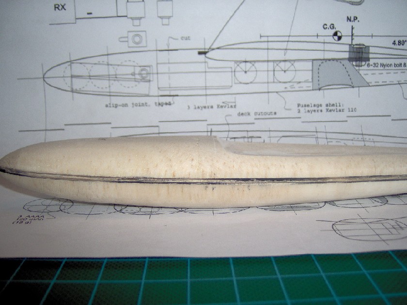

Sembra che farsi un pod da soli sia una grossa soddisfazione, effettivamente stamattina mi sono alzato col cuore che batteva forte:la mia prima laminazione in stampo!
Siccome nel 3d sull' Apogee di Davide Moretti non v'è una descrizione di come fare il pod,ho pensato di farlo io.
la prima cosa da fare è farsi il master: c'è chi lo fa in un pezzo solo, io l'ho diviso orizzontalmente per avere più riferimenti.
Il master è in balsa e compensato da 0,8, è coperto con fibra da 25 e resina ed è stato verniciato e scartavetrato una diecina di volte fino ad ottenere una superfice lucida.
Il pod del poveruomo-hpim0141.jpg   Il pod del poveruomo-hpim0142.jpg   Il pod del poveruomo-hpim0143.jpg   Il pod del poveruomo-imag0011.jpg

però non ho capito (..e non è una novità per il sottoscritto) come hai realizzato il master nel senso....sembra un blocco unico di balsa sagomato con delle dime però nel testo parli di "balsa+compensato", mi potresti spiegare meglio
grazie
Maurizio
quoto....
volevo fare un master di una fuso ma mi servirebbe della balsa da 3cm di spessore per ogni semi-fusoliera.. e non riesco a trovarla <_<

Unica cosa... avrai dei problemi ad accoppiare le due semifusoliere, in quanto non hai messo nessuna spina di riferimento.....

Hai presente l'articolo di Perini sul Diana? a un certo punto parla di "parquet" di balsa a grana verticale: ho avuto la fortuna di averlo in regalo e con quello ho fatto il master.
Non ho messo spinotti perchè ho intenzione di laminare anche il naso interno(come da pdf allegato)
@ADSO(da Melk?)Effettivamente l'unica dima che ho usato è proprio il compensato da 0,8mm,nel senso che prima ho ricalcato la forma sul compensato,l'ho ritagliata e l'ho incollata al "parquet", il resto è fatto a occhio, ho fatto leggiere incisioni come riferimento(mezzeria e davanti alla sella).
Il"segreto" sta nel conoscere il pezzo che stai facendo come il palmo della tua mano: infatti mi sono scaricato mille foto del pod,da tutte le inquadrature...

la vista laterale del pod?
...scusami ma continuo ad avere in testa il "blocco" con le due sezione (laterale e superiore) attaccate sulle 2 faccie e poi sbozzato.
ALT! forse ho capito, sbagliavo nel ragionamento....tu hai lavorato le due metà separatamente e poi le hai unite vero (?!)
Hai una foto del "parquet" grezzo? cioè com'è fatto 'sto materiale all'origine?
