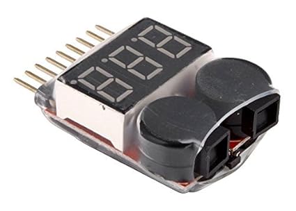

ottimo... quindi se ho un buzzer di quelli che si usano in volo come allarme
http://ecx.images-amazon.com/images/...2L._SX425_.jpg
posso confrontare il valore di voltaggio con quello del multimetro (o di un imax)? giusto?

Il buzzer con display funziona da tester e misura la tensione come il multimetro o il CB.
Io mi fiderei di piu' del multimetro ed userei l'eventuale differenza di lettura per tarare correttamente la soglia del buzzer.
Quanto alla polarita' della batteria, oltre al colore dei cavi, se vuoi la puoi verificare con gli stessi mezzi di cui sopra(buzzer.tester o CB ).
