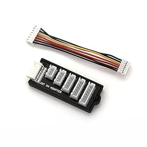

una volta messo bene in sede tutto a posto. Ti direi se ne hai possibilità verifica l'adattatore per la lipo, magari il carica batterie e la lipo sono ok ma il problema sta nei cavetti, se ti da lo stesso problema con due lipo diverse proverei a vedere se sostituendo l'adattatore risolvi.

cosa significa la frase evidenziata? le celle sono in serie, per cui per testarle non serve fare nessuna differenza, col tester si può misurare nel connettore di bilanciamento cella x cella. comunque il b6 mi pare abbia i connettori di bilanciamento integrati, e non usa basette esterne, per cui se escludi un problema sui cavetti nella batteria, dovresti aprire il cb per verificare le piste del bilanciatore...
