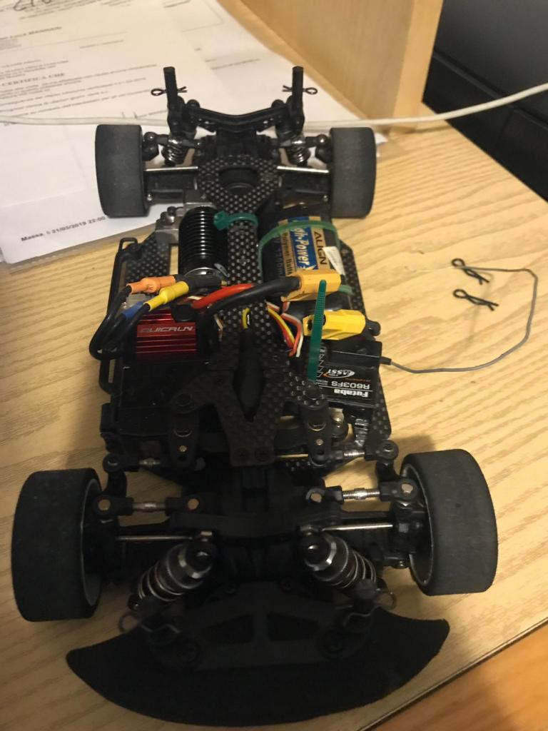

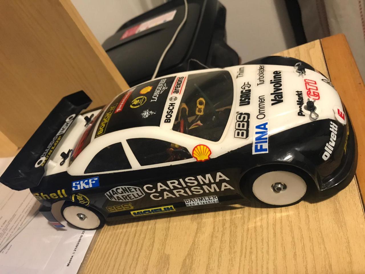

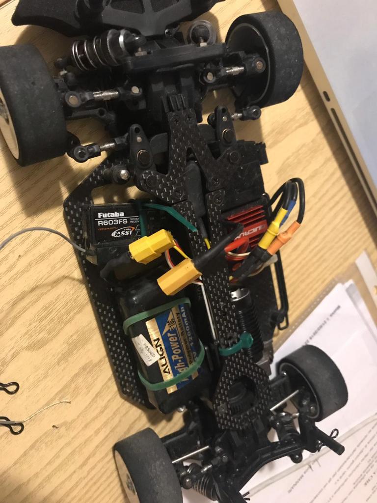

Ciao a tutti! Mi sono già presentato nell'apposito topic e ora qua voglio farvi vedere il mio primo modello, comprato usato come usata è la radio e la batteria! Un accrocchio ancora da ultimare.... però funziona! Carisma 1/14 chiunque abbia consigli e voglia dire la sua è ben accetto!! L'assemblaggio è provvisorio ovviamente. Qualcuno può dirmi quale è il migior modo per fissare il tutto? Ricevente, batteria Il telaio con motore e ESC lo ho comprato già montato, poi ho acquistato una radio futaba 3pm magnum con modulo FASS (come se sapessi cosa vuol dire) Purtroppo iniziare da soli, con un budget minimo e con poco tempo per cercare compagni e ambienti adatti, non è per niente facile. Vi ringrazio per ogni consiglio! |

Comunque per quanto riguarda la configurazione: la ricevente di solito viene montata sull’altro lato attaccata col biadesivo, mentre la batteria si fissa con del nastro telato apposta, io sulla mia t4 uso Hudy ma costa parecchio, magari trovi qualcosa di più cip... recupera se riesci qualche attrezzo per regolare almeno il camber e le altezze da terra giusto per non trovarti tutto sballato dopo la prima uscita, attento anche alle temperature, non hai ventola ne sul regolatore ne sul motore quindi quando arriverà il caldo orologio alla mano e sessioni da 5/6min al massimo, poi fai raffreddare e riparti...

Grazie dei consigli, farò come dici tu, ma ce qualcosa che magari mi è sfuggito, qualche guida a come si setta e fragola la macchina? qualcosa che spieghi tutti i termini della radio.... comunque per ora la macchina gira in casa con i gatti che la inseguono, presto voglio informarmi a Pietrasanta che sotto il cavalcavia della henraux c'è una bella pistina |

L’unica guida veramente utile per il Setup del Touring è il Setup book di Xray... Online si trova anche in italiano e anche se è concepita per la X Ray t4 è utile su tutti i modelli Touring...
