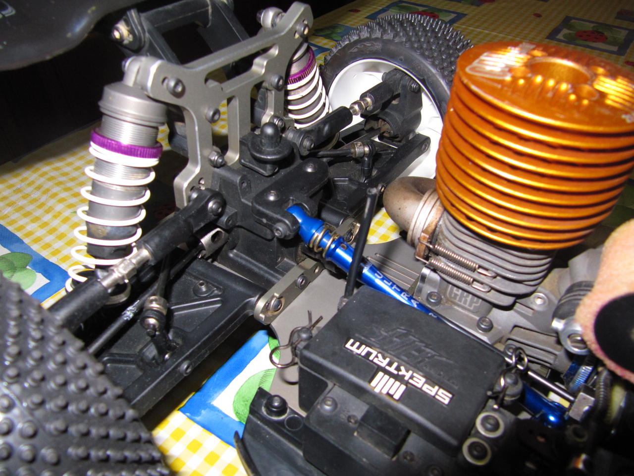

inizierei io a parlarvi del mio lavoro su questo modello...
uscita di scatola la macchina si presentava con plastiche di qualita e big bore di buona fattura...senso di robustezza e precisione...
dopo giornate di pista parlando anche con altri capi subito su cosa bisognava lavorare...
la macchina difettava tantissimo sul posteriore per quanto riguarda la ammortizzazzione...credo sia praticamente doveroso cambiare torre e ammo posteriori con quelli piu lunghi...beneficio in tenuta e nei salti...
la macchina paccava troppo sul telaio e nei rettiline con u po di buche era poco stabile...con questa modifica la macchina gia si trasforma...
le pecche principali secondo me sono due...la prima quella degli ammo posteriori e si è risolta
la seconda il peso della macchina...ora, è vero che è un modello estremamente bilanciato e preciso con una sterzata favolosa ma il peso per i miei gusti era un poco di troppo...
è un problema che ho voluto risolvere ultimamente...la mia paura era di nn avere quella macchina cosi precisa e stabile di prima ma ho voluto provare lo stesso
procedo col cambiare torre posteriore, telaio, trapezio, corona,bicchierini, e qualche cosina qua e la ed arrivo a togliere piu di 150 gr....insomma un grosso peso...
il set up a quel punto si è andato a far benedire e l ho dovuta ri settare dalla a alla z....
primo giorno utilizzo un set up nn lontano da quello di scatola la macchina cammina ma nelle curve e salti nn mi convince per niente...
decido a questo punto di fare il set up pari pari a quello hara spiaccicato identico...il set è ben diverso da quello di scatola ed ero dubbioso...ammo spostati verso l esterno verso l interno invece i anteriori barilotti molto inclinati...anzi inclinati da paura
vado in pista con questo set up e modifiche e la testo tutto il giorno...........
CONTINNUED
ora posto due foto chi è interessato ai risultati della macchina me lo dica

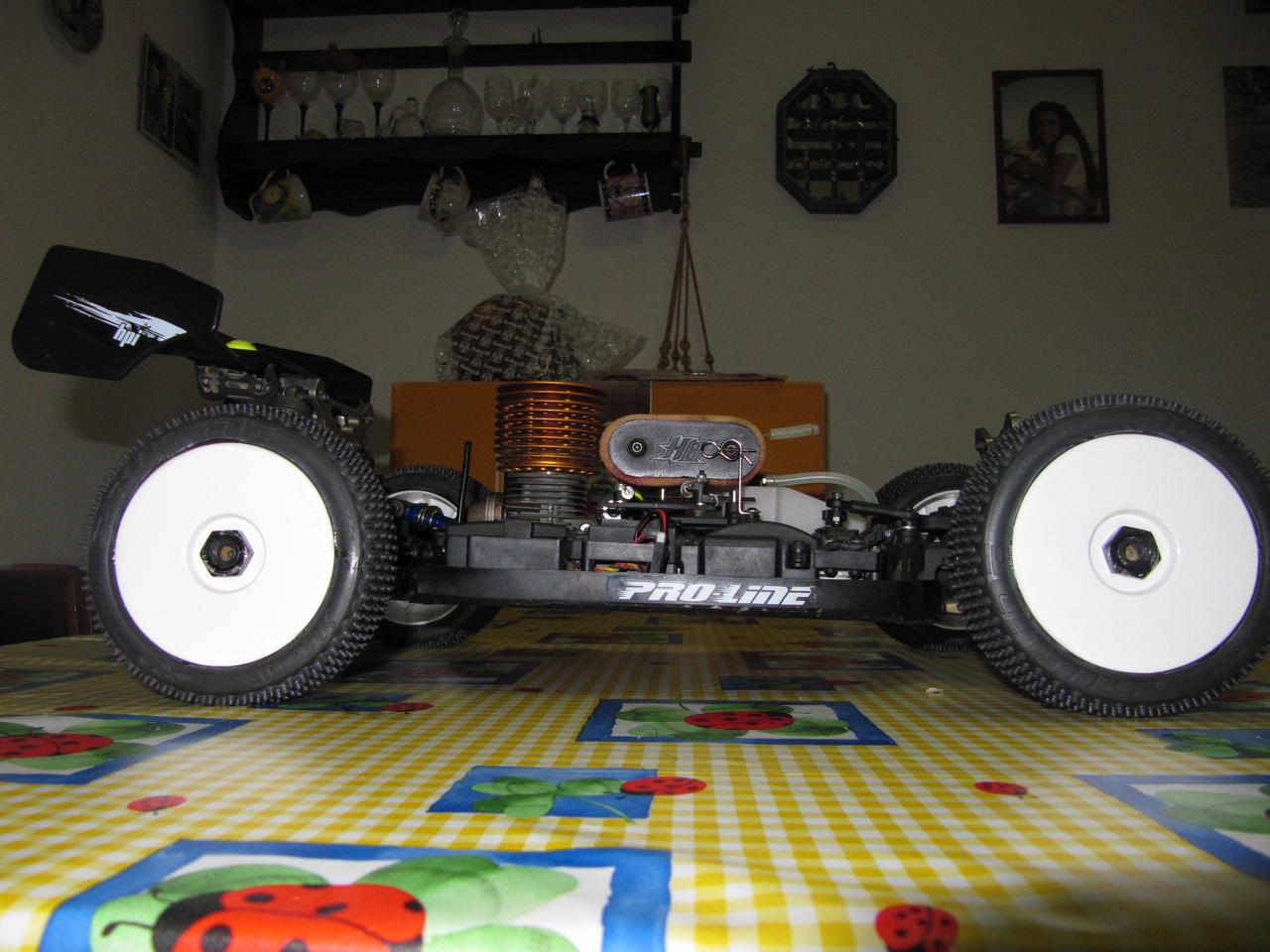

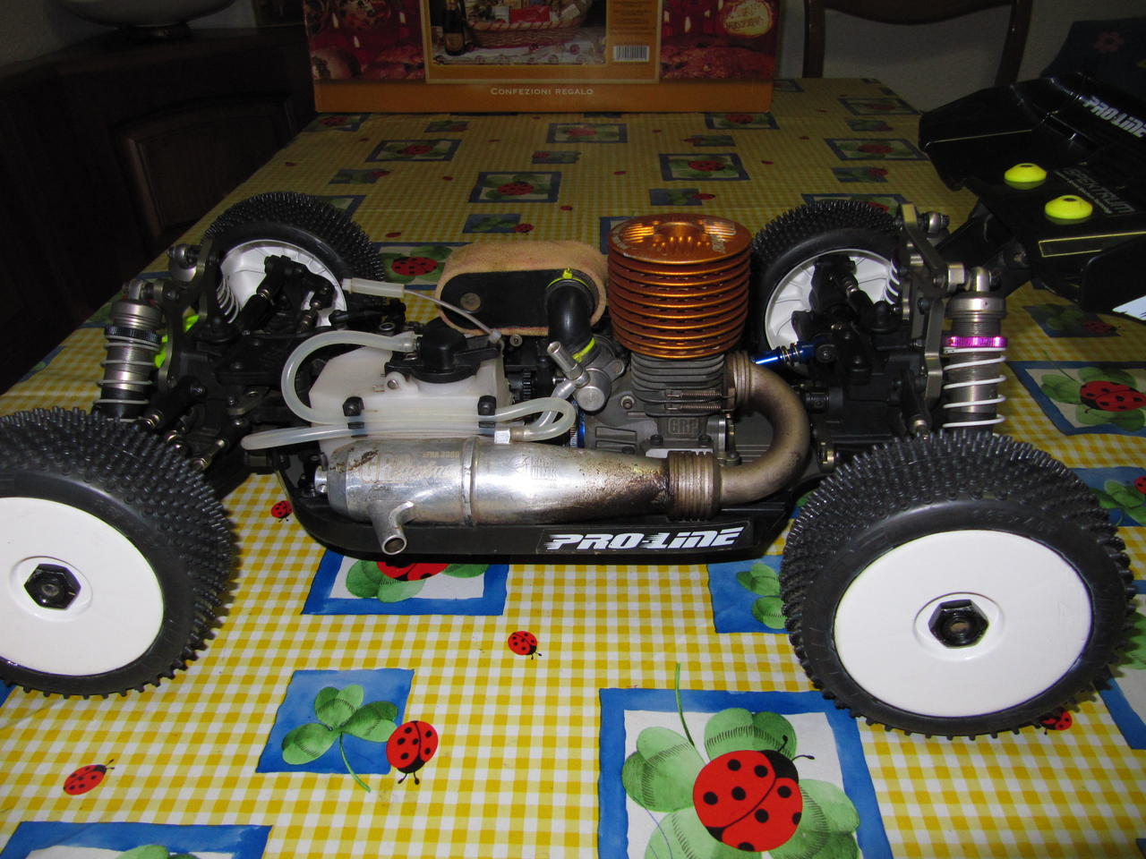

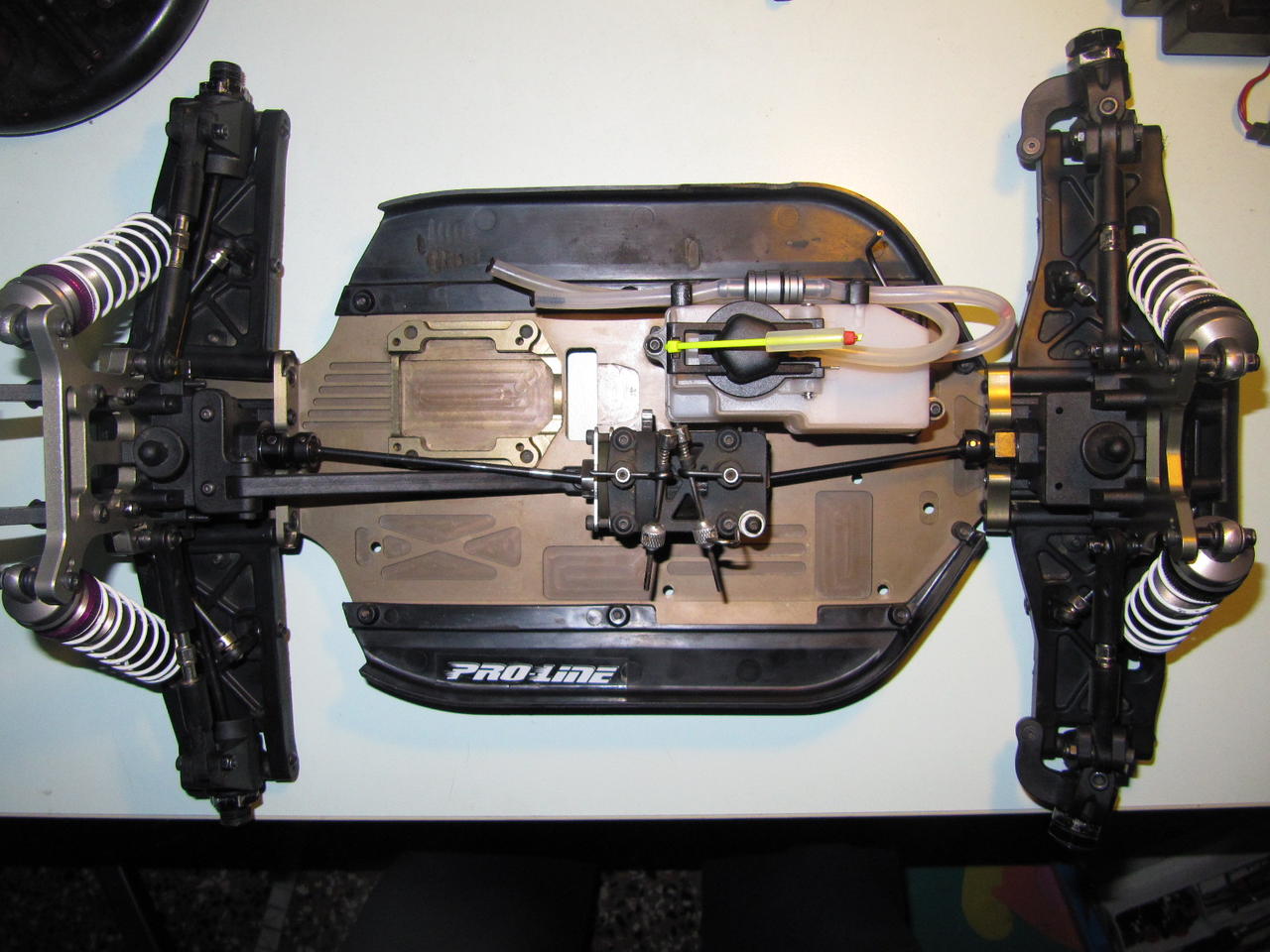

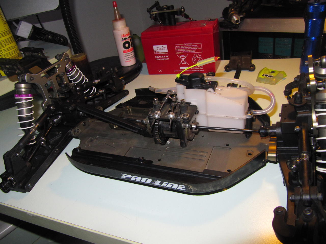

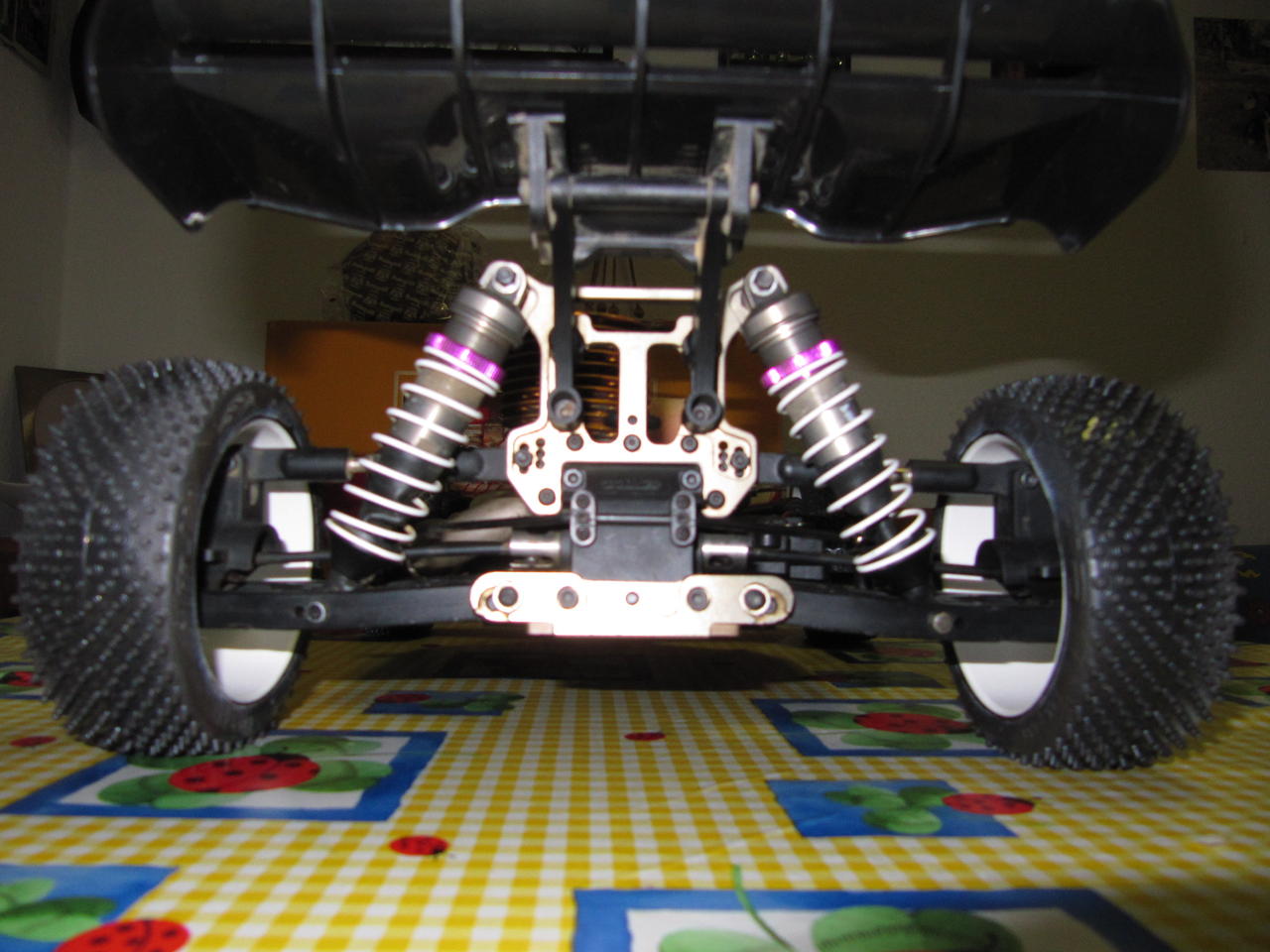

queste sono le foto della macchina ultimata dopo il secondo test

i risultati che ho avuto in pista ti posso assicurare che sono stati piu che notevoli....se vuoi ti posto dei video...
la mia pista ha dei salti considerevoli ed è molto tecnica...
la modifica agli ammo è stata essenziale...(nn prendere la torre originale perche fa schifo)
l alleggerimento è stato un qualcosa di fantastico...
la coppiata di leggerezza e set up di hara è grandiosa...la macchina è totalmente diversa da prima...la sua leggerezza gli ha dato cattiveria e precisione impressionante in curva senza scivolamenti dovuti al peso....
gli ammo con moooolto meno precarico...sui salti è un agelo nn la senti nemmeno atterrare...
nn ha perso di precisione ma ne ha guadagnata ancora di piu...
col set up originale invece è un disastro
sul misto stretto è una furia la senti leggera e scattante...
la cosa piu clamorosa dove sono rimasto allibito è l entrata in curva in velocita...adesso nn ho capito se per il set up o per la leggerezza o per tutte e due...ma entravo in curva a velocita assurde con una precisionen di sterzata che mai avevo visto...
dove gli altri frenavano io mollavo lievemente l accelleratore per poi ripartire a paletta e loro rimanevano li...
l ultimo giorno di test eravamo in 4 di cui tre molto esperti....
un brasiliano che fa gare di livello con la sua nuova e favolosa clx, e altri due con due mugen 6...io con la mia d8...pista difficile e abbastanza infangata...
andiamo molto forte una mugen esce dai giochi per problemi probabilmente alla frizione...rimaniamo alla fine io e lui con la clx che andava veramente bene...avevo il cuore a mille riuscire ad essere al suo passo per me è stato un grosso traguardo..
la macchina era facile da correggere pronta ai comandi e i salti erano un piacere enorme..il misto stretto è favolso cambi di direzione improvvisi e li nn cera storia per nessuno...
il motore nn si comportava molto bene anche perche la frizione era vecchiotta....quindi la macchina andava da dio e il motore nn brillava di prestazioni...
in allugo perdevo un pochino e in ripresa attaccava nn molto bene...
nonostante ciò, sara anche che quel giorno guidavo veramente a dovere, ne sono uscito vincente....e la macchina nn era piu una d8 ma la mia d8
appena posso posto due video perche vorrei la vedessi in azione....
le modichiche finali cmq sono
torri ammo
ammo
bicchieri hopy
telaio alleggerito
corone alleggerite
vari parti in nalluminio
puntali spring flex fioroni
trapezio fioroni
set up hara

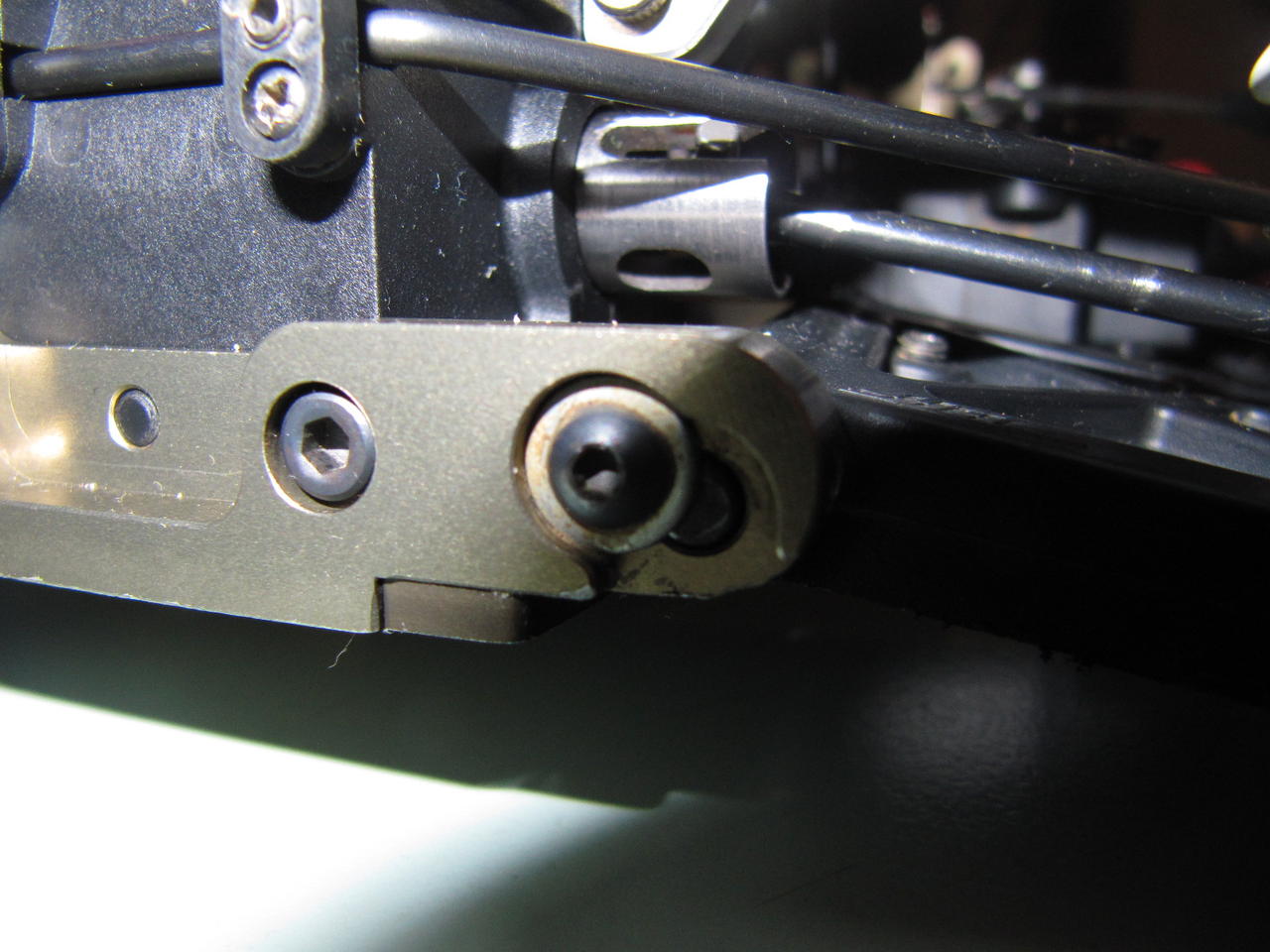

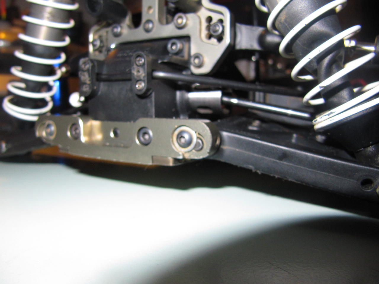

Il mio problemino : guardando l'auto dall'anteriore ci sono nascosti dal paraurti due ferma corsa , viti a brugola , che limitano il gioco dei braccetti che reggono le sospensioni inferiori al telaio .
Quei listelli argentati mi sono usciti non contemporaneamente , prima l'uno poi l'altro : credo che il problema sia da imputare alla perdita di conicità del loro alloggiamento e quindi alla mancanza di spessore .
Ho risolto momentaneamente con degli spessori di qualche millimetro per evitare la fuoriuscita degli stessi e al momento la soluzione regge nel tempo .
Attendo qualche video .
A presto Collega di auto !
ma quelle piastre nn hanno conicita...mi viene il dubbio che tu abbia dimenticato le rondelle sotto le viti per fermare gli assi...
le vitine subito a fianco al buco degli assi hanno una rondellina che tappano in parte il buco degli assi e nn potranno mai uscire...se ti sono usciti quelle rondelline nn cerano
adesso posto un piccolo video

.....ma le rndelle di cui parli sono piatte o a scalino , in quanto se fossero piatte non riuscirebbero nel loro intento in quanto non spessorerebbero il foro......se hai una documentazione a riguardo ti prego di postarla , grazie .

ma nn esiste nessuna rondella a scalino!!!
mi sa che hai saltato un banalissimo passaggio...
come vedi ce una semplice rondella al di sotto della vite che impedisce la fuoriuscita della spina..
sabato e domenica ho il trofeo proline...grande gara con boero e altri...piu di 90 concorrenti
è una settimana che lavoro sulla macchina tirata giu bullone per bullone con tutti i cvd nuovi(dopo 5-6 litri bisogna obbligatoriamente cambiare le spinette)
sono gia in ansia

Ho inserito anche all'anteriore la rondella mancante.....
Sulla mia ho montato i "bump slide" , copritelaio all'anteriore e al posteriore zona differenziali per evitare strusciamenti dopo salti accentuati .
Mi auguro che il divertimento non manchi alla gara alla quale parteciperai e visto che ci saranno i Big , approfitta per spiare le loro mosse e imparare i trucchetti del mestiere !..........
