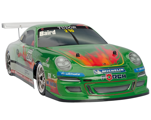

Grazie per le risposte,
la larghezza è di 190 mm, quindi dovremmo esserci.
La s10tc quindi mi consigliate...
Questa va bene?
In cosa sarebbe meglio delle Rally Legends?

equipaggiamento di serie, è ben studiata anche se non è brushless, prezzo, tenendo conto che la rally legend/ queen of the road che hai visto tu è solo telaio... e poi la conosco bene, fino ad un 7,5t brushless sensored lo sopporta benissimo (io ho esagerato con un 5,5t, infatti ho qualche problemino di usura di troppo) è robusta è disponibile anche con carrozzeria mercedes dtm, ti consiglio di cercarla su ebay germania che risparmieresti una ventina di € sulla spesa in italia
