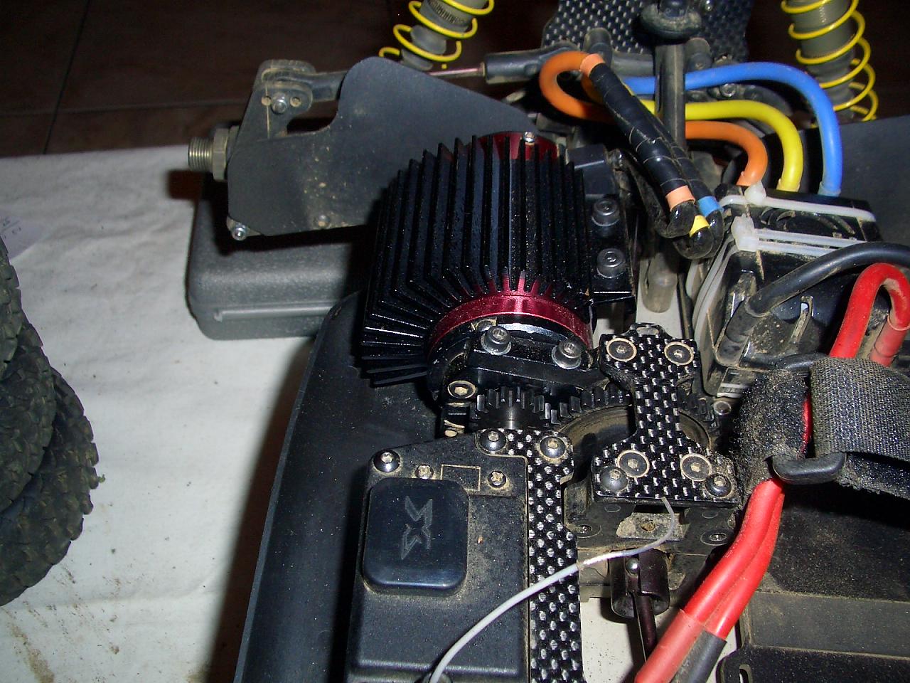

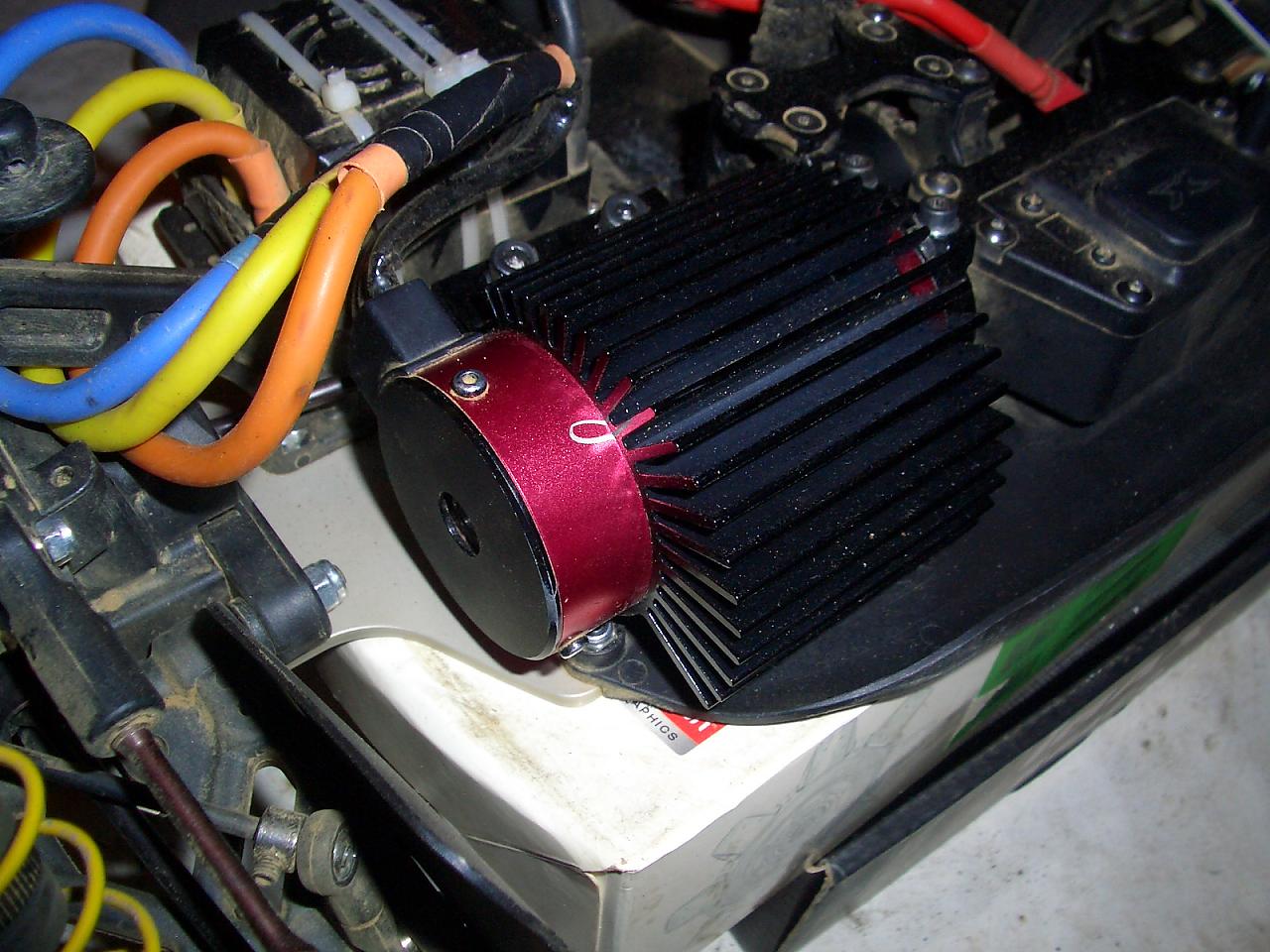

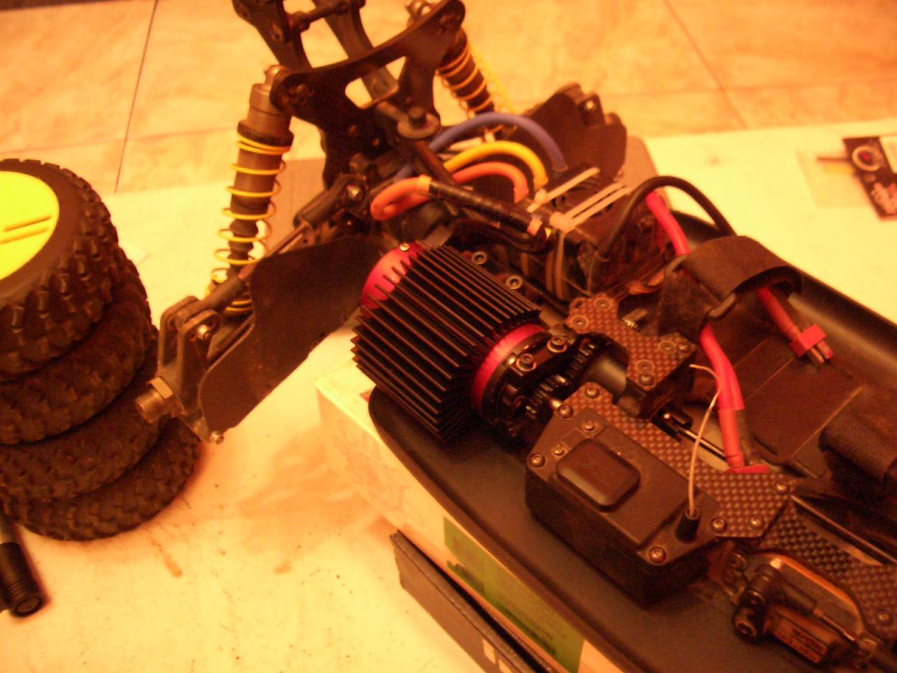

montato il nuovo dissipatore, per non modificare i vari in vendita ho optato per un losi passivo.
ora vedremo quanto sarà utile...dovrò anche pensare a come adattarci una ventola
devo dire che come dissipatore è una bestia in quanto a grandezza...non sapevo come metterlo per non far toccare l'omocinetico o la carrozzeria, alla fine mettendolo al contrario ci è stato e chissenefrega della scritta losi
ecco finita la mia 808e-cimg0249.jpg   ecco finita la mia 808e-cimg0258.jpg   ecco finita la mia 808e-cimg0264.jpg
