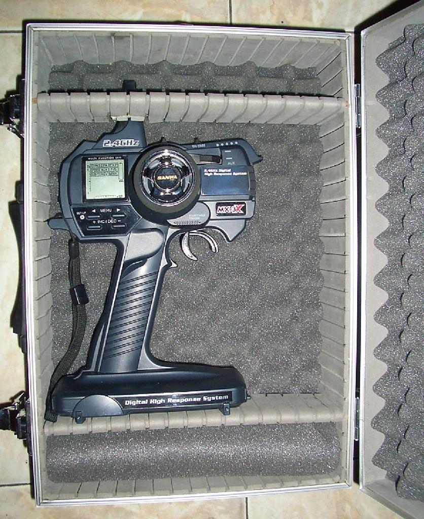

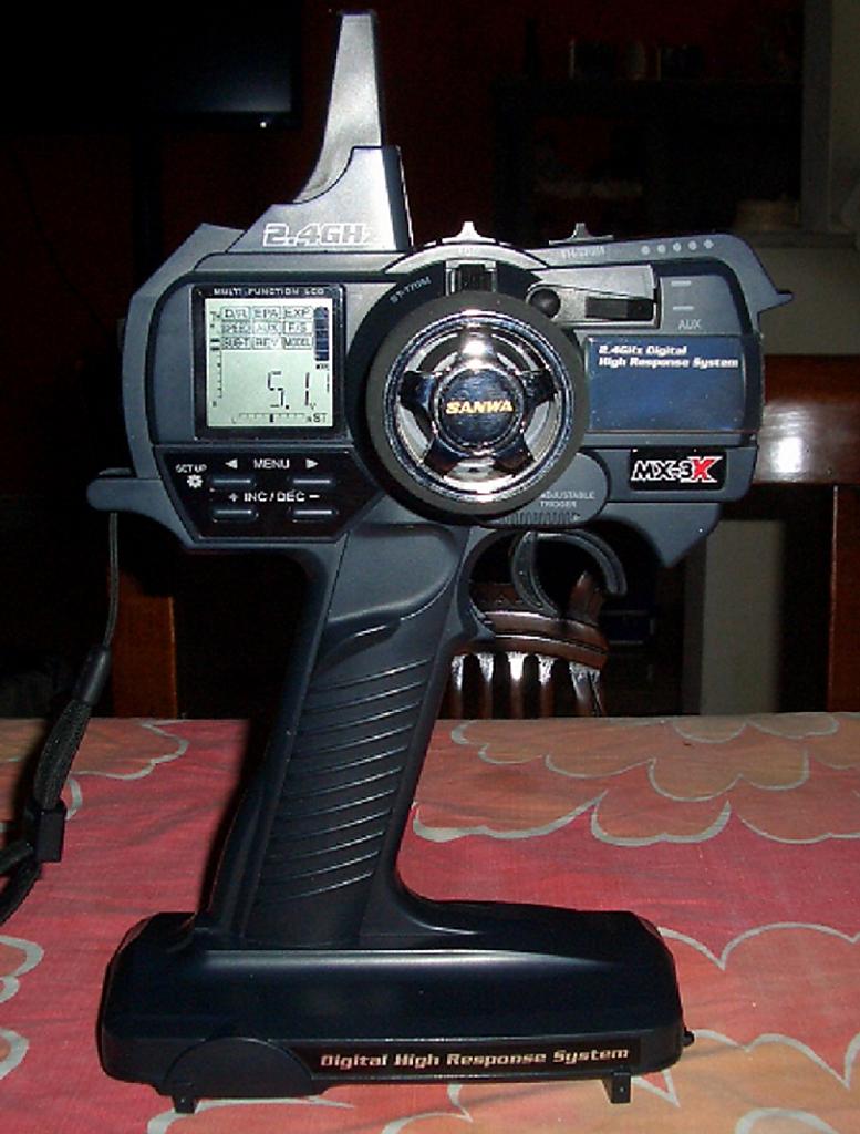

arrivato il nuovo radiocomando Sanwa MX-3X
Akira75 non è collegato   Rispondi citando
Vecchio 24 giugno 11, 17:00   #49 (permalink)  Top
L'avatar di 9joker6
Data registr.: 10-05-2010
Messaggi: 74
Originalmente inviato da Akira75 Visualizza messaggio
anche io vorrei prenderlo, mi sembra veramente ottimo!
