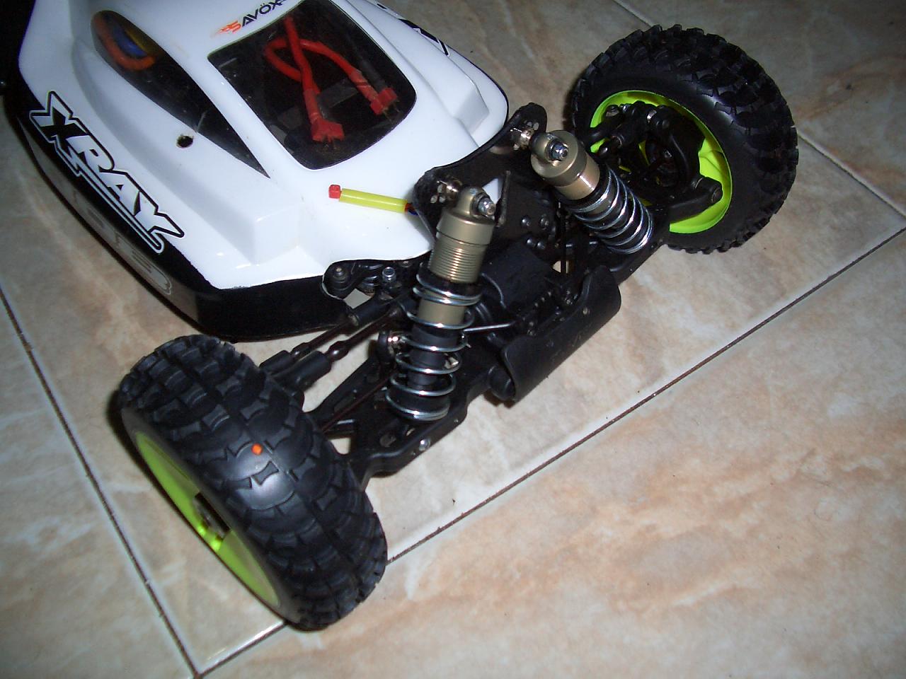

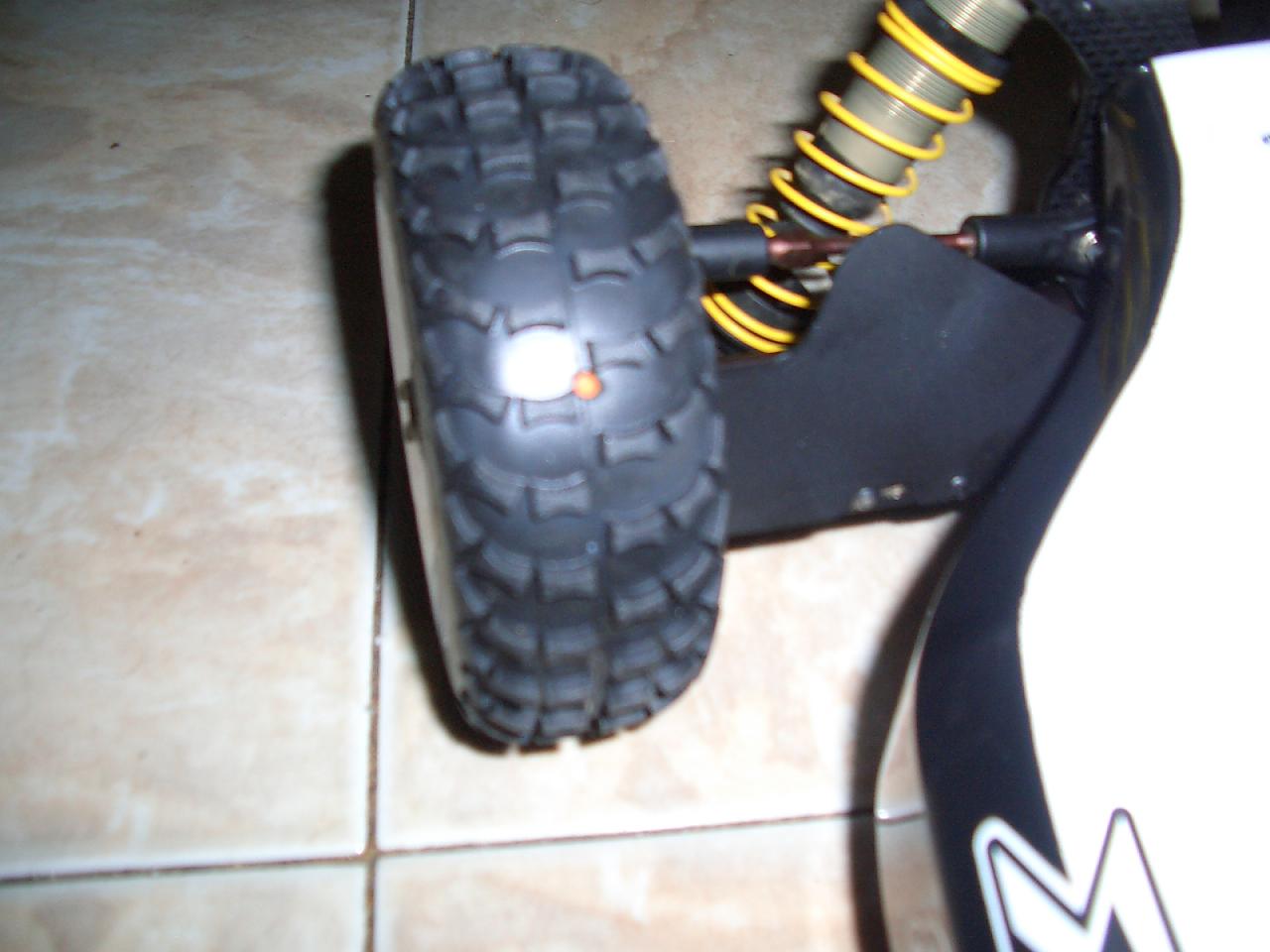

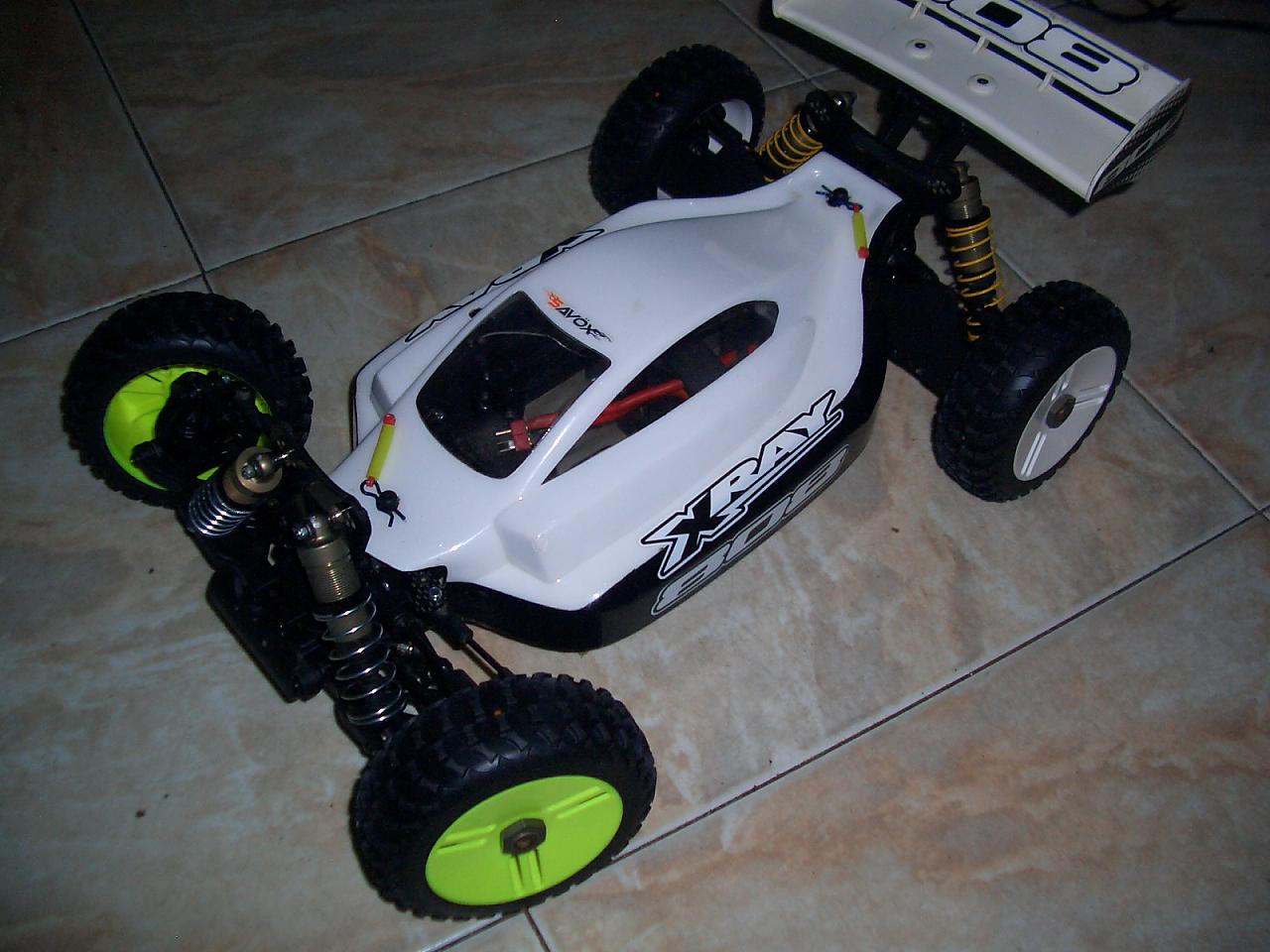

un piccolo dubbio riguardo a tenuta delle gomme...
ho preso 2 treni di gomme con identico battistrada ma di 2 mescole diverse (soft e medium), vorrei sapere se ci potrebbe stare l'opzione 2 soft+2medie per girare ovviamente su off-road...se si in linea generale consigliate più morbide dietro e medie davanti o il contrario?
chiedo solo in linea generale se quelle dietro dovrebbero esere più morbide per avere più grip o il contrario.
altra cosa legata alle gomme sono le molle ammortizzatori...meglio avere dietro gomme morbide e molle un pelo più dure rispetto all'anterione o (sempre al posteriore) gomme un pelo più dure (medium) con molle più morbide rispetto all'anteriore?
oppure avere tutte e 4 le gomme della stessa durezza, soft o medium che siano.
insomma voi che linea adottereste avendo molle con diverse durezze e gomme con stesso battistrada ma con durezze diverse?
diciamo che le 2 piste che ho provato non hanno un manto perfetto, sono abbastanza sconnesse ma non ho trovato crateri...insomma in linea di massima guidabile senza che il modello rimbalzi a mo di grillo.
ecco finita la mia 808e-cimg0246.jpg   ecco finita la mia 808e-cimg0247.jpg   ecco finita la mia 808e-cimg0248.jpg

no no il modello non rimbalza a mo di grillo, sabato sono stato in una pista off-road e con molle blu Caster (le più dure) all'atterraggio dei salti notavo che il posteriore rinbalzava un pelo, oggi nella stessa pista e con molle gialle Caster (morbide) l'atterraggio era perfetto...ovviamente quando lo facevo perfetto
per ora uso oli 500 anteriore e 450 posteriore e non mi trovo male, le molle Caster sono più lunghe delle originali silver della 808 quindi hanno più compressione pur essendo entrambe morbide (quelle della 808 nella mia ignoranza le ho trovate molli e corte e per farle funzionare almeno bene devo abbassare parecchio la ghiera...scandalose).
la mia domanda era se potevo creare un "combo" tra i vari tipi di molle e le varie durezze di gomme con lo stesso disegno per renderla più aggressiva, per avere più trazione e stabilità e per avere un punto di inizio sul quale basarmi per poi modificare a mio piacimento.
comunque oggi ho fatto da me, molle gialle sui 4 ammortizzatori, mescola morbida dietro e media davanti...non so se sarebbe cambiato qualcosa mettendole tutte uguali ma mi ci sono trovato molto bene.
anche per i differenziali per ora non mi trovo male, 10000 ant/5000 centr/3000 post
pian piano proverò altre combinazioni ma tutto sommato così non è malvagio
si accettano consigli per i miglioramenti
