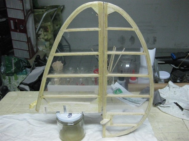

Vecchio 25 febbraio 18, 19:38   #28 (permalink)  Top
Data registr.: 31-01-2013
Residenza: brindisi
Messaggi: 682
Buonasera Amici
dopo una splendida mattinata di voli oggi col fido Majestic Major, aggiungo qualche altra foto dei lavori sul Bomber. Prima di iniziare con l'ala, ho deciso di rivestire la coda che tanto era ormai completa. Ovviamente il colore della coda per me è obbligatoriamente interamente rosso, per motivi di visibilità. Ho steso il primo strato in mylar, lavoro per me nuovo, l'avevo acquistato da Horeji assieme alla samspan con l'ultimo ordine.
L' aggravio in grammi di questo primo strato è risibile ed è ottimo per dare resistenza alla copertura colorata successiva. La prossima settimana coprirò con la esaki rossa, poi passerò finalmente al montaggio dell'ala. Nelle foto la situazione dei pesi ad oggi.
Un abbraccio.
