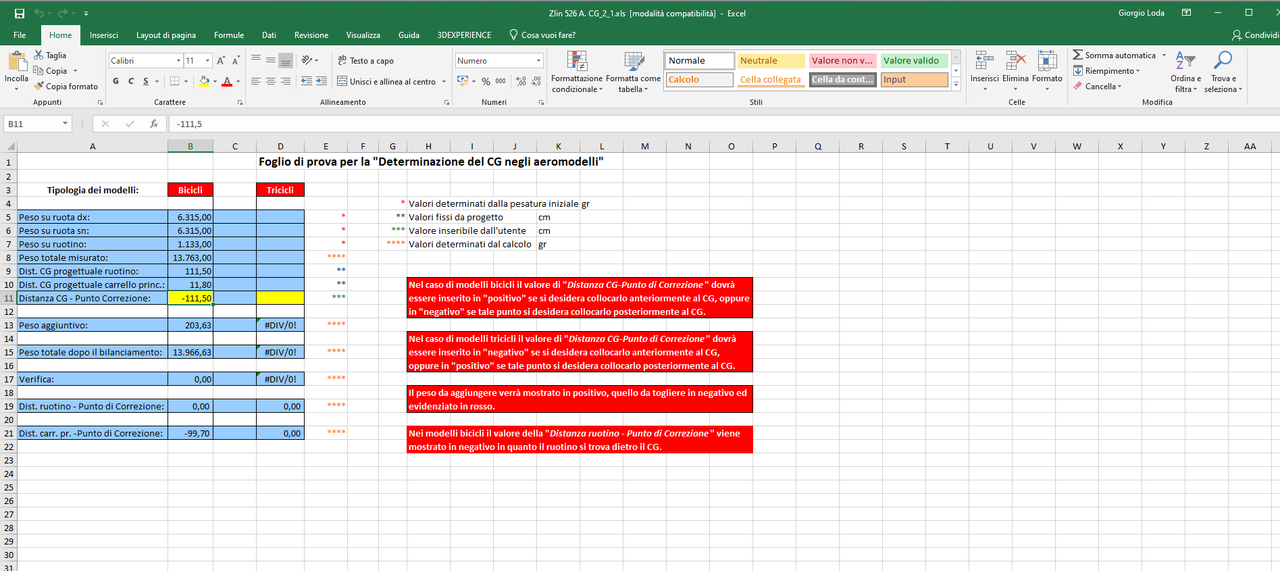

hai anche il foglio di calcolo ?
p.s. lo ha fatto un tipo del BR parecchio tempo fa , molto utile
