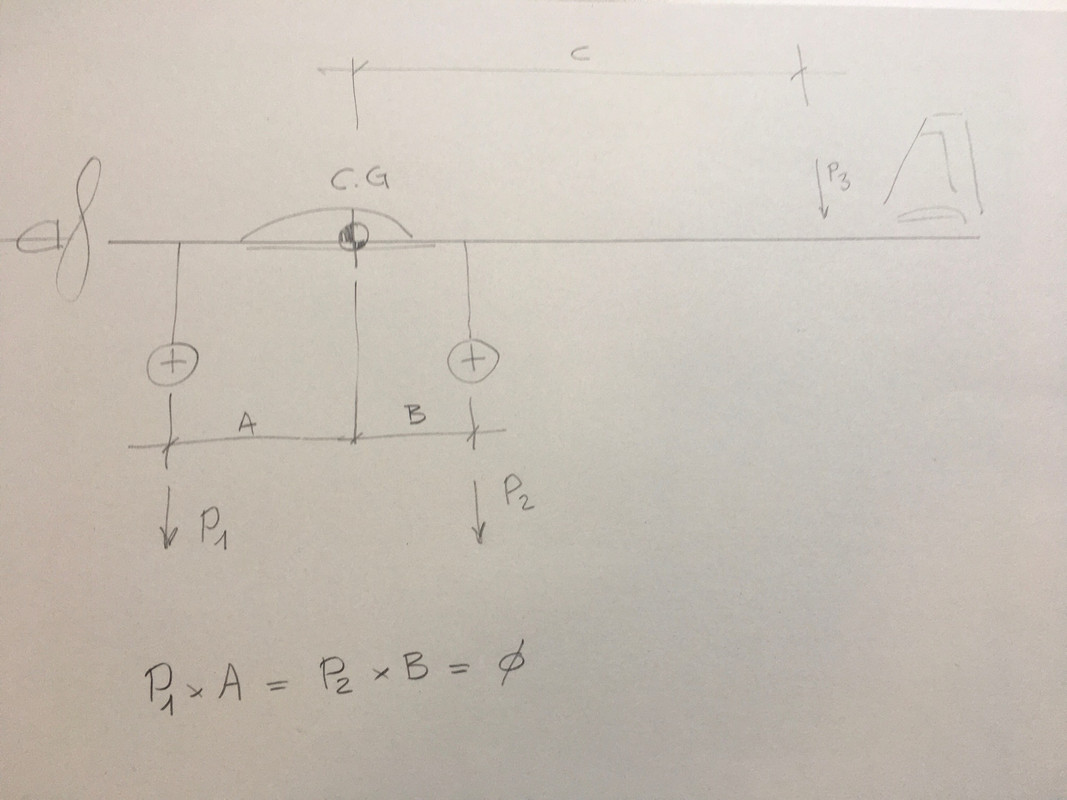

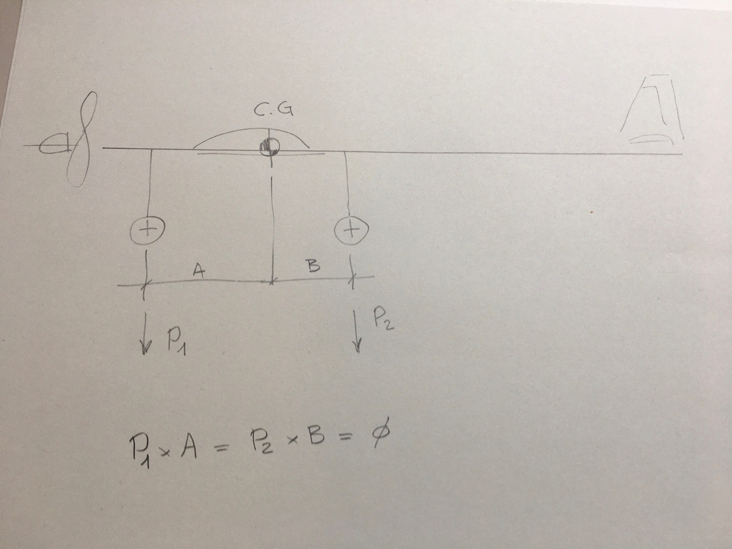

Ciao Giorgio, grazie mille. Ma quindi la formula esposta nell'articola vale anche per il triciclo giusto ? Per "metodo più semplice" intendi una formula diversa ? Ok per precisione su misure . Si del file excel farò a meno e fare qualche calcolo a mano non sarà un problema.
Ciao. Luca
come detto con il modello in linea di volo la formula è : come da disegno
se il risultato non è 0 significa che sei cabrato o picchiato dipende dal dato prevalente ....quindi supposto tu sia picchiato definisci dove mettere il peso di correzione quindi la distanza C dal CG e calcoli il valore del peso P3 da mettere
P1xA=P2xB+P3xC=0

di nulla , ricorda che quando aggiungi P3 i valori di P2 e P1 cambiano ovviamente
quindi fai una pesata finale e verifica di aver ottenuto il valore ZERO
ciao e buon divertimento
