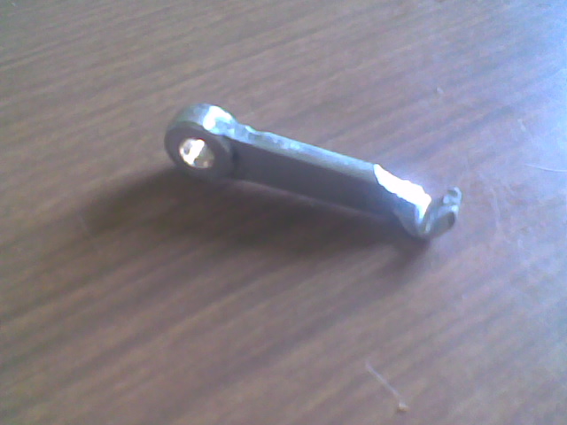

Domanda stupida :quando si cambiano i cuscinetti si deve osservare ugualmente una fase di rodaggio?
Chiedo questo perchè ieri ho collaudato il Picco45 a cui ho sostituito i cuscinetti e che
in effetti girava fortissimo ma al secondo volo mi si è spento e atterrato ho constatato
quello che è visibile nelle foto che allego.-Biella distrutta e conseguente danno al pistone.-Grippaggio non mi sembra anche perchè non ci sono segni di surriscaldamento e
l'esame del piede di biella mostra una rottura da cedimento del materiale.-
Altra domanda stupida : ammesso di trovare una biella di ricambio,per non cambiare anche l'accoppiamento può essere possibile recuperare il pistone rasandolo sul mantello distrutto per livellare le rotture ovviamente riducendo di conseguenza l'altezza del mantello stesso,oppure una cosa del genere altererebbe i travasi ?

No, non è necessario un periodo di rodaggio a cuscinetti sostituiti.
Mettere mano sull'altezza del pistone significa:
- per prima cosa togliere peso, quindi si modifica il bilanciamento del motore
- seconda cosa devi vedere cosa cambia a livello di fasatura e dei travasi
Purtroppo a vedere lo stato del motore, hai bisogno dell'accoppiamento, della biella e dei cuscinetti nuovi.
Individuare la causa di tale rottura non è facile.
Premesso che non ci fossero già problemi a livello meccanico: bronzine di biella lasche, spinotto pistone grippato, puoi spaziare dalla carburazione troppo magra, alla qualità della miscela (% o marca dell'olio utilizzato, nitro??).
Se utilizzi la risonanza potrebbe essere dovuto ad un accordo troppo corto.
Come vedi le ipotesi sono tante, comunque è davverp un peccato perchè sono motori difficili da trovare e di ricambi non penso c'è ne siano in giro.

Grazie per la riposta 2M86.-
In effetti purtroppo il motore mi sa che abbia talmente tante cose da cambiare che
forse la cosa migliore è trovarne uno simile e tenere quello che mi rimane come eventuali pezzi di ricambio.-
Ti dico subito che adotto da sempre semplice alcool metilico ed olio di ricino della Jets e la miscela non la
faccio mai sotto il 18%,in più non uso mai il nitrometano.-
Probabilmente come dici tu potrebbe essere (non tanto una carburazione troppo magra perchè normalmente
trovato il top poi prima di andare in volo giro sempre indietro,ingrasso,lo spillo di quella frazione di gradi giusto
per stare dalla parte della ragione) quanto una pipa troppo corta in quanto avevo da poco sostituito dei particolari
ed avevo alterato un pochino la lunghezza del raccordo.-
Concordo con te che è un peccato per motori come questi,soprattutto quando ci hai volato tanto e ti ci eri "affezionato".-

La butto li': perche' non fai un pellegrinaggio da Picco e vedi se possono rimediare con un qualche fondo di magazzino ricambi? Se la camicia e' sana puo' darsi che ti possano selezionare un pistone nuovo (come fa Rossi con i suoi vecchi 60). Per la biella... ogni tanto faccio delle scoperte curiose sulla loro longevita' del progetto e scopro che sono state mantenute uguali per tre o quattro motori di fila (Supertigre per esempio), quindi e' facile che te ne possano recuperare una.
