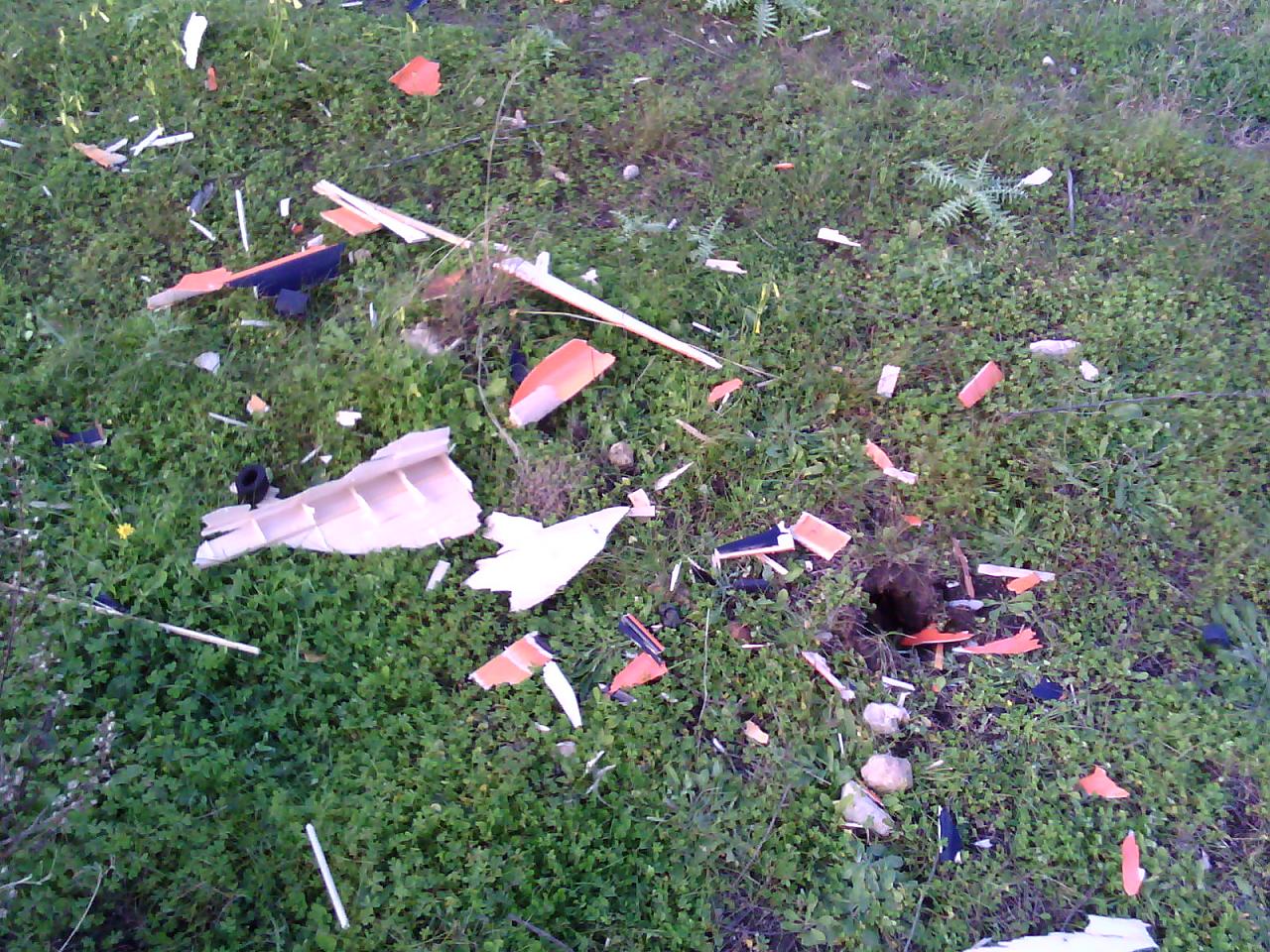

Magra consolazione, non sei il solo
Originalmente inviato da angioletto72 Visualizza messaggio
.....ha fatto lo schioppo !!!!!!
Oggi, dopo aver fatto 3-4 voletti, e averlo ulteriormente bilanciato di fino, volava davvero bene...appunto...VOLAVA !!!!
Non si e' capito bene il problema...forse e' stata la LiFe che uso come batteria rx che mi ha lasciato a piedi e mi ha messo l'aereo in failsafe....infatti segnava meno di cinque volt quando ho ritrovato l'aereo a circa 1 km dal campo.
Ecco una foto di quel che resta:
Allegato 220196
Saluti (tristi)
Angelo
Sent from my iPhone using Tapatalk
Magra consolazione, non sei il solo !!!
Non è molto che ho ripreso a volare dopo un stop di 12 anni, da meno di un'anno ho ripreso con l'elettrico e il depron, da qualche settimana avevo ripreso a sentire l'adrenalina dell'alcol e l'odore dell'olio di ricino e dopo tre voli da favola, quando stavo cominciando a riscaldare i pollici, ecco il risultato (il motore l'ho recuperato 20 cm sotto terra)
E' proprio vero che tutto ciò che vola, in qualche maniera, ATTERRA
