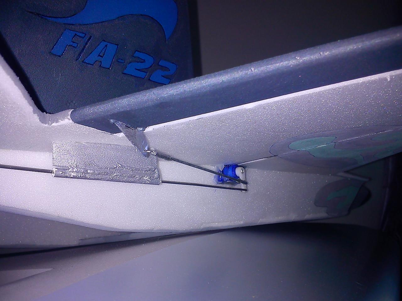

timone f22
timone f22
visto che molti di voi sconsigliano i timoni nell f22, ho pensato che il problema si potrebbe risolvere creando un solo timone al centro della fusoliera dopo il motore fino alla coda,lasciando i timoni fissi originali nella loro sede.
cosa ne pensate?
potrebbe funzionare?
il timone dovrebbe arrivare all'estremità della coda forse tagliando un po di ...coda e modificarla un po si potrebbe istallare,in fondo bisogna fare solo un foro di 2 cm sulla fusoliera .non penso che sia difficile e che modifichi il volo
il fatto e' che questo modello vola benissimo rispetto ad altri ,l'unica pecca per gestirlo bene e' la mancanza di alettoni (che ho risolto ritagliandoli dall'ala e montando dei tirantini ai rispettivi servi di coda (VA' UNA MERAVIGLIA) e la mancanza di timone.
forza ragazzi se risolviamo questo del timone ,il modello sara' perfetto.
guardate foto

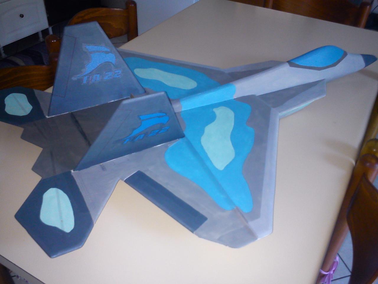

Dopo 2 anni di svolazzamento col mitico F22, da circa 1 anno l'ho regalato ad un amico, poichè ormai vissuto, rattoppato, e non mi gustava più...
...dopo un ulteriore annetto (son passati 3 anni dal mio 1° mitico, come passa il tempo! ) ho deciso di ricostruirlo con molta calma, e dopo 1 mesetto (azz ) l'ho giusto finito oggi a pranzo!
Ne ho approfittato per apportare qualche modifica:
-già alettonato
-gli elevoni li ho tagliati dritti, senza il vettoriale
-profilo kfm2
-stavolta nessun bordo netto, tutto rifinito e smussato
-profilo 3d usando una "fetta" di depron da 3mm per ogni lato, quindi niente struttura interna, sia per una questione di leggerezza, sia per risparmiare un pò di tempo...
-rinforzo negli elevoni (il 1° notavo che in velocità flettevano) con una bacchetta di bamboo affogata nella mastro d'ascia
-tiranti elevoni con tondino da 1.5mm con guida, e quelli degli alettoni in carbonio da 1.5mm
-rinforzo tra i timoni col bamboo, poichè visionando i vecchi video ho notato che fletteva anche lì, soprattutto in presenza di vento e con motore al 50%
-stavolta lo scasso per l'elica l'ho fatto ridotto e sagomato, proprio per non togliere resistenza in questa parte del modello, essendo la più soggetta a vibrazioni e sollecitazioni
-ho coinvolto mia moglie (alquanto ostile, ho cercato di ammorbidirla chiedendo consiglio) nella livrea e la scelta dei colori, e per non contrariarla l'ho seguita alla lettera...
infatti come potete vedere è alquanto anomalo, sia come colori, che come livrea
Ora manca solo un collaudo, speravo di farlo oggi, ma mi sa che tocca rimandare a Venerdì

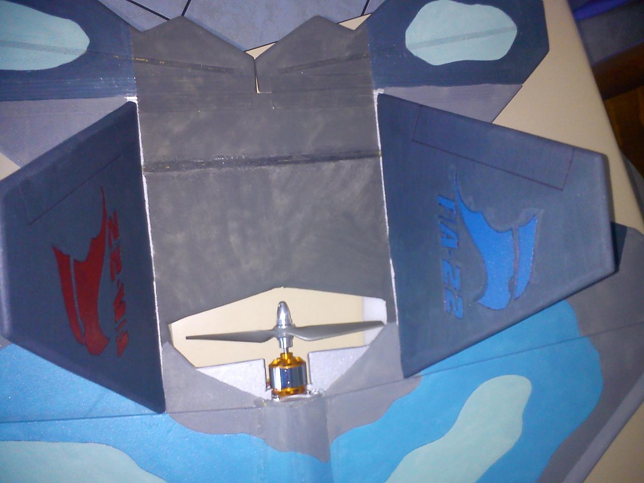

Dimenticavo, elettronica:
-Turnigy D2826-6 2200kv
-elica apc 6x5E
-HobbyKing 40A ESC 4A
-rx hitec minima 6E
-x2 towerpro 9gr
peso senza lipo: 343gr , con lipo turnigy 3S da 1300mah 40C : 463gr
Sto valutando se piazzarci pure dei carrelli (fissi, però )

Molto bella l'idea di tagliare dritto in orizzontale la coda.io ho creato (vedi figura sopra) il timone centrale sopra e sotto il modello.lo ho provato tenendolo fermo in casa e col gas a 50 e il timoncino fa'girare bene il jet.appena posso lo provo in volo.tu invece hai ritagliato i timoni nel posto giusto? Perché a me li hanno sconsigliati perche inutili. io penso invece che i o il timone ci vuole.
Complimenti per il profilo cappottina.
enzovolo1 non è collegato   Rispondi citando

Originalmente inviato da enzovolo1 Visualizza messaggio
Grazie, i timoni sono solo disegnati, ho letto il thread dall'inizio e c'è chi li ha fatti, ma le doti di volo non sono granchè, causano più instabilità che altro... quelli di rcgroup li ritengono più utili come aerofreni (che però richiedono 2 servi). In alternativa si può aggiungere un giroscopio che rende le cose un pò migliori...
La tua soluzione del timone la vedo buona, soprattutto per la posizione in cui l'hai aggiunto, in linea con l'asse del jet e proprio vicino l'elica, sicuramente sotto motore dovrai farci molta attenzione, poichè sarà estremamente reattivo!, ma del 3d dovrebbe farlo abbastanza bene...
Aspettiamo un vid con la manovra a coltello
