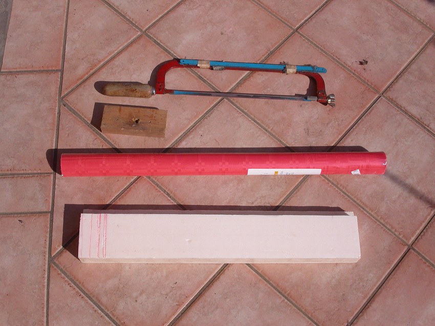

Allora veniamo a quello che ci serve:
Tovaglia di carta, di solito venduta in rotoli da 10 e 7m,
quelli da 10m si usano per la profile, mentre per lo slow-combat va benissimo il rotolo da 7m; logicamente si trovano in molti colori, vi suggerisco di prendere la tovaglia rossa e sotto bianca, perche questi due colori sono tra i più visibili in aria e utilizzabili in ogni condizione meteo, quando il cielo è limpido il bianco spicca benissmo, mentre quando è coperto è il rosso a spiccare.

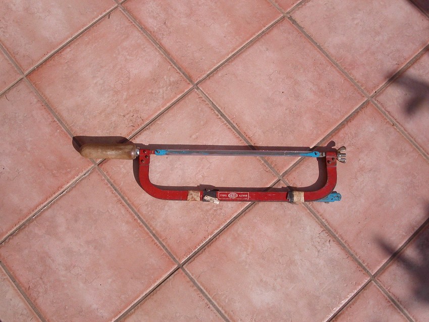

Poi ci serve una classica sega ad archetto,
una mola da banco (o attrezzo simile)
un pezzo di polistirene o materiale morbido,
piccola tavoletta di legno.
Ecco la sega:

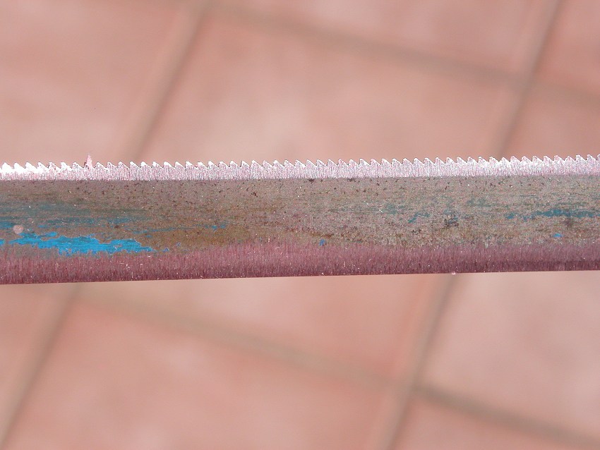

con la mola da banco andremo ad affilare la sega dalla parte dei dentini creando praticamente un coltello affilatissimo seghettato, fate con calma questo lavoro perche più riuscirete ad affilare meglio la sega e migliore poi sarà il taglio sulle striscette di carta.
Ecco la lama della sega affilata:

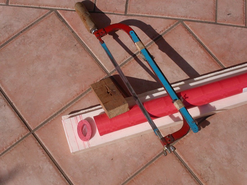

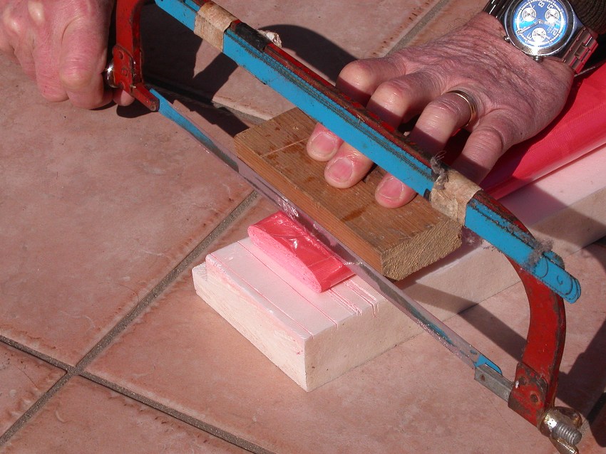

Ora siamo pronti per tagliare, abbiamo tutto:

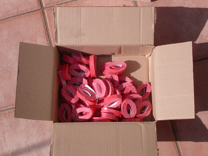

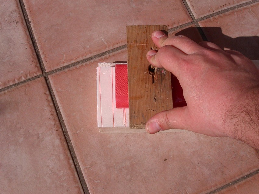

Prendiamo il nostro bel rotolone della tovaglia, ci appoggiamo sul pezzo di polisitirene, schiacciamo con la tavoletta la tovaglia e piano piano iniziamo il taglio, in un paio di passate il rotolino esce fuori, basta capire quanto premere sulla sega ed il gioco è fatto
L'appoggio del polisitirene è importante perche permette alla sega di tagliare fino in fondo perfettamente la tovaglia, se non avete il polistirene provate con un materiale dove la sega possa continuare a tagliare senza problemi, col legno non mi sono trovato bene.

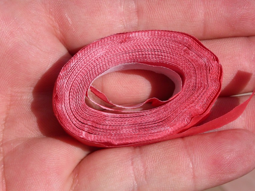

Ecco qui la striscia pronta per essere fissata ai nostri modelli:
