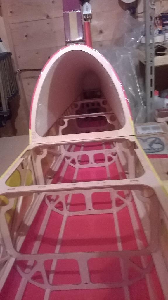

Salve ragazzi, so che ci sono gia post su questo modello, però essendo il mio primo aereo di questa classe vorrei qualche consiglio a riguardo, e sopratutto vorrei cominciare a fare del 3D ![]() ![]() tornando al modello: il modello, è perfetto non sembra avere difetti o cose simili ![]() ![]() per il motore ho pensato al classico DLE 55 (con canister?), anche se un mio amico al campo avrebbe un bicilindrico 3W nuovo da darmi a buon prezzo, però non credo entri nella naca.. per i servi ho letto numerose discussioni qui su barone, io personalmente sarei orientato sugli Hitec 7954 per tutti, eventualmente un 7950 sul timone visto che è una bella padella.. ![]() so che molti di voi mi consiglieranno i savox al posto di questi.. però bho.. non mi ispirano.. ![]() quindi nel caso vorrei sapere le vostre esperienze con questi servi (Hitec) e i loro eventuali problemi, ovviamente senza scatenere guerre su meglio questo o meglio quello ahaha ![]() ![]() non userò nessuna centralina, e non avrò la possibilità di alimentare i servi a 7.4v (che a quello che ho capito io con la mia radio non si puo fare..xD) se avete qualche consiglio particolare ditemi pure ![]()
