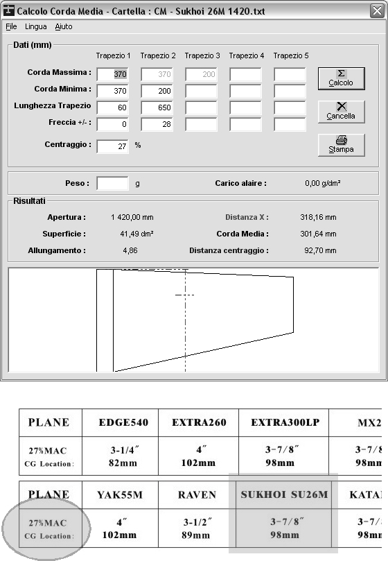

Ciao Qualcuno ha montato il modello in questione? Ho dei dubbi sulla esattezza della posizione del CG consigliato nelle istruzioni, in quanto ho riscontrato una discordanza di valori rispetto al valore da me calcolato. Che CG date a questo modello, anche nelle misure più grandi (1.70, 2.20) Avrei intenzione di posizionarlo al 34% della C.A.M. Che ne dite? |

Domenica scorsa ho collaudato il modello. E' andata abbastanza bene. Motorizzazione a scoppio Saito FA62a 4T, che è la motorizzazione massima che si può applicare su questa "piuma", con elica 13x6. Ho dovuto montare la batteria radio (4 celle Nimh) in coda, sopra al ruotino! bloccata con della gommapiuma con in più 10 gr di piombo adesivo, per far cadere la posizione secondo i calcoli fatti (anzi addirittura al 35% della c.m.a) E NON SECONDO LE ISTRUZIONI, che secondo me lo fanno apposta per farti sfasciare il modello al primo atterraggio! Il problema che ho riscontrato è stata l'incidenza errata delle ali: -0.5° !! errore grave se consideriamo che è tutto tagliato al laser. Infatti in volo buttava sempre giù il muso in volo dritto e in su in volo rovescio. Comunque a ben vedere piccole imprecisioni di montaggio ci sono, ma sono marginali. Ho dovuto chiudere i fori del parafiamma con del termoretraibile, per evitare che l'olio del motore entrasse nella fusiolera. Domenica rifaccio il collaudo e se riesco faccio un video. |
