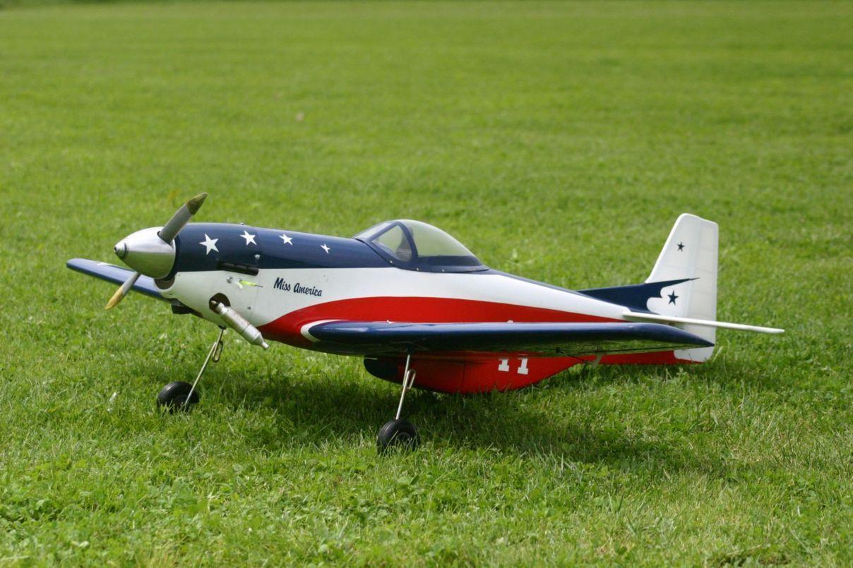

Ciao, io di P 51 ne ho... 4.
Nessuno dei miei ha i flap (3 Hangar 9 ed uno di Mattfly).
Ti posso garantire che se il modello è ben centrato atterra ad una velocità ridicola e non rimbalza (solo una volta mi ha stallato d'estremità, ma l'ho ripreso subito).
In campo da me un socio ne ha uno identico al tuo, ma motorizzato 2 T OS, con i flap estesi mi dice che scende più lento di un easy glider.
I carrelli avanzati aiutano a non fare il presentat'arm, ma allungano la corsa in decollo (vedo che avete una pista asfaltata, quindi non dovresti avere problemi d'impuntamenti).
Morale: Controlla bene il baricentro, fai un avvicinamento lento, sostenendo il modello con il cabra e con un paio di tacche di motore, poi leva motore ad inizio pista, lascia il cabra ed atterra da solo.
Non scendere planando come se fosse un aliante.
Magari certe cose lo sai già, ma questo è ciò che faccio io (almeno ci provo, e dato lo stato di salute dei miei modelli funziona).
Il mio p 51: come atterrare?-img_4445.jpg
