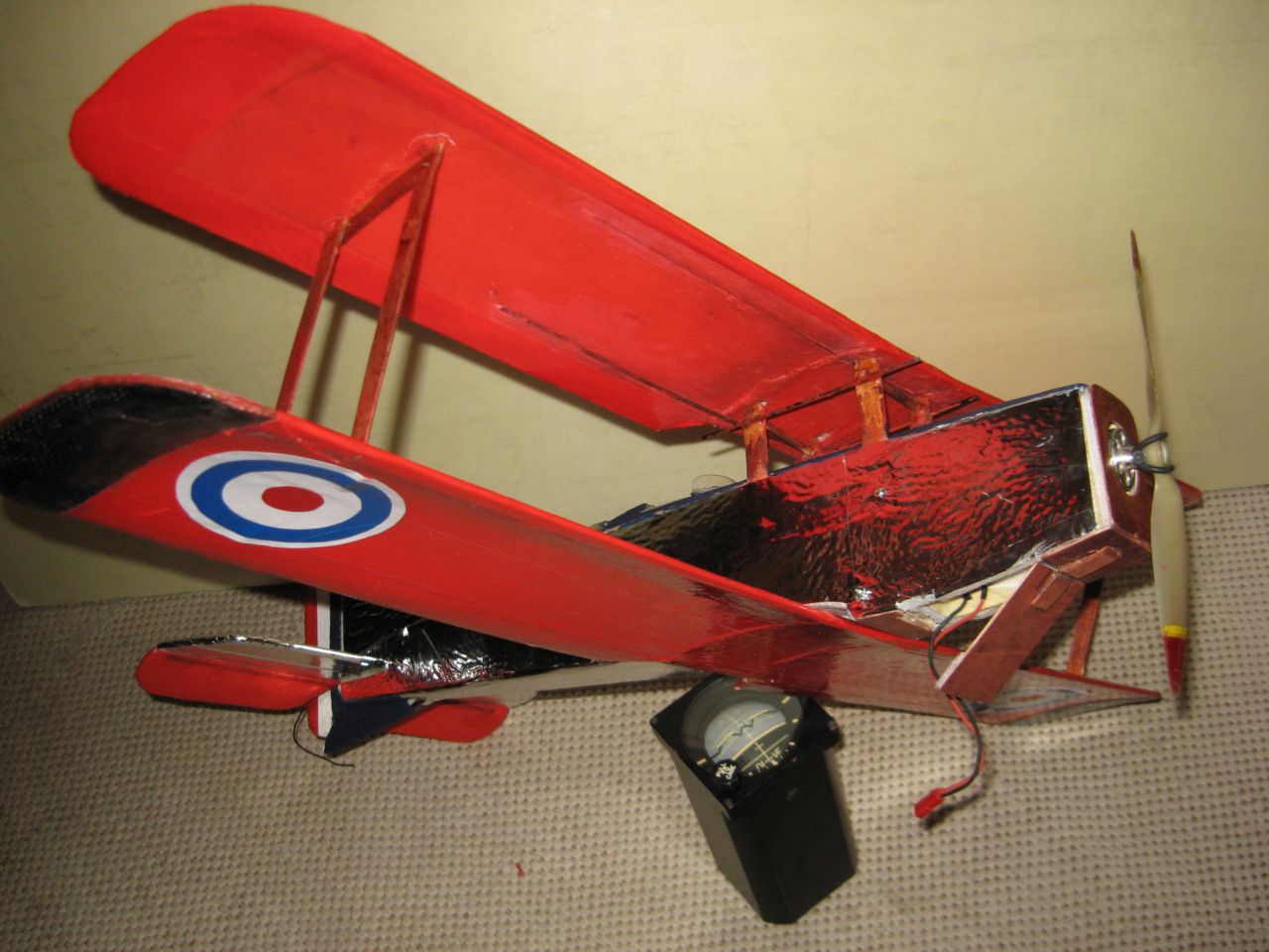

ho finito il mio 4° modello, ho utilizzato tutto l'utilizzabile..axx..epp, depron, betulla, carbonio.
Pesa 350gr senza batteria, apertura 74,5 cm, bluwonder 1300, regolatore 10a, servi su 2 assi da 6 gr, batteria da 600 a 1000 maH.
Ho fatto un volo prova ,e stranamente viaggiava a "coltello", ma quel di c'era un po di vento, tante che dopo un po , calato il sole(il vento era la termica che creava il piazzale accanto al prato dove provavo, sceso il sole, finito il vento)era na scheggia e se son riuscito a fare 3 looping a 4 mt da terra , gasato ho fatto na serie di attacchi al suolo e li ho spanciato brutalmente a tutto gas (la decelerazzione mi ha svergolato una semiala inferiore, prontamente riparata la sera con carbonio...ciapa)
Le ali sono smontabili (ma accoppiate)tramite elastici su ventre e dorso
sotto le estremità ali inferiori ho spalmato una tela di carbonio, dato che sono i punti di maggior impatto terreno eheheh.. esono rivestite da nastro da pacchi rosso; il vano batteria e in betulla-doussie africa incerneriato, ricoperto e velcrato(si scrive cosi?)Notare il frigo bar in cabina su cokpit sx...uee scherzo!!
Ringrazio Slowfly che per darmi un consiglio su uno storico, mi ha fatto conoscere questo biplano..Slow perdonami...ma ho "rinforzato" ancora...uahhhhhhhhhhhh

ha un difetto, , rolla sulla sx: esattamente quando lo lancio va via di coltello con ala sx abbassata, se tento di virare a dx si rimette per un po in asse,ma poi torna a coltello, se viro a sx si mette adirittura a testa in giu....non riesco a capire l'errore, è come se avesse un alettone a sx in down(o up?)credevo fosse il vento, ma oggi non ce n'era.Un deltaplanista mi ha detto: è l'aria rarefatta dei 1200mt..mah!!rispetto a 2 gg fa , ho solo rivestito le ali di nastro rosso da pacchi, ma il problema era gia visto con il primo volo, poi era sparito, tantè che mi sono gasato a farlo piroettare..oggi era ingovernabile...sob
Stasera provo a dargli piu gradi down all'elica e disasso a dx...se hai altri consigli ben accetti, grazie

che elica usi? un po' di disassamento a dx di solito si dà. E' bilanciato lateralmente?

sempre la 8x3.4, per il bilanciamento ho messo un dito al centro motore e uno sul posteriore e stava in asse..non contento ho messo 10 gr sull'estremità ala dx, per vedere cosa succedeva..non cambiava niente in volo, se lo mettevo tra le due dita , asse motore e fuso estremità posteriore, ruotava verso il punto dell'aggiunta peso

Hai fatto un test di planata? Cioè lancialo in ordine di volo ma a motore spento, vedi se rolla anche così. Probabile, è difficile che quel motore con quell'elica ti dia problemi di controcoppia se non te li dà sugli altri che hai fatto, di dimensioni simili.
Dalla prima foto sembra che la fusoliera non sia drittissima (ma non dovrebbe darti rollio).

...la decelerazzione mi ha svergolato una semiala inferiore...
riparata bene la svergolatura?

occhio alle svergole
nella foto in pianta si vede benissimo che la coda è sghemba rispetto le ali. Se il modello è svergolo, volerà come un aereo svergolo. Sul prossimo stai più attento!
