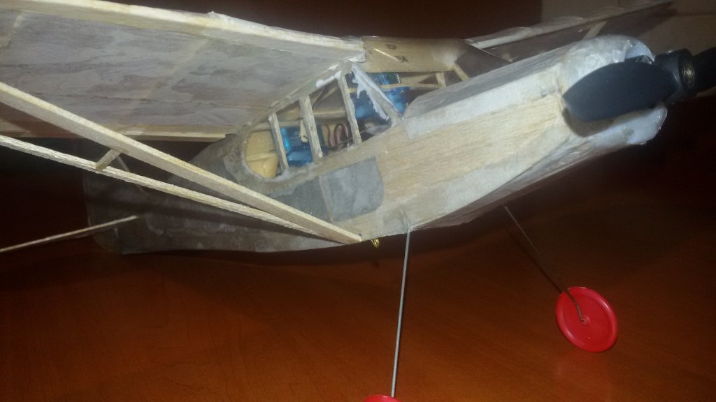

Rieccomi.
Dopo una lunga pausa ho ripreso questo modelletto.
Ho fatto i piani di coda e, per il comando, ho confermato il tirante in acciaio armonico. Peso totale irrisorsio e zero problemi connessi al doppio tirante...
Ho fatto la copertura di tutte le superfici con la carta di riso in dotazione ed ho poi applicato il tendicarta. Quì ho avuto qualche problemino.... il tendicarta tira troppo e mi ha deformato le ali. Per fortuna ho usato un tendicarta cellulosico perfettamente solubile in acetone, quindi mi è stato sufficiente mettere in forma le ali e rispennellarle con il solvente per farle tornare alla forma originale.
Qualche problemino l'ho avuto anche alla radice delle ali, vedi sotto.
Ho infine assemblato il tutto, aggiungendo qualche rinforzo, inizialmente non previsto, dove si attaccano i tiranti delle ali.
Il peso complessivo, batterie escluse, è di 55 grammi!!!! Molto meno di analoghe trasformazioni che ho visto sul famoso forum straniero
Una volta assemblato ho potuto verificare il CG e, conseguentemente, posizionare le batterie (10,5 grammi). Fortunatamente il modello era già ben bilanciato, quindi le batterie le ho potute alloggiare nel ventre, immediatamente dietro il carrello di atterraggio.
Mi manca la verniciatura, per la quale ho un grosso dilemma: cosa posso usare che pesa pochissimo e che non intacchi il tendicarta? L'acqua non attacca sul tendicarta, quindi devo escludere vernici ad acqua.
Vernice a parte, adesso mi manca solo una giornata senza vento per fare il collaudo...
Carlo
Sulla bilancia! Si nota l'alloggiamento delle batterie, che rimarranno all'interno della fusoliera e saranno tenute in posizione da una piccola clip in filo d'ottone.
In questa foto (ed anche in quella sopra) si nota che il dorso del BE in prossimità della radice dell'ala è stato rifatto, in quanto all'inizio la carta aveva tirato male. La causa è dovuta la mancato incollaggio della carta alla radice dell'ala, che ha fatto si che la carta si ritirasse in modo anomalo.
Guillow's Piper Cub 95 20"-20160602_234104_lr.jpg   Guillow's Piper Cub 95 20"-20160602_234215_lr.jpg   Guillow's Piper Cub 95 20"-20160602_234251_lr.jpg   Guillow's Piper Cub 95 20"-20160602_234333_lr.jpg

Finalmente in volo!
Ciao,
finalmente ho portato in volo il modello.
A parte un problema di bilanciamento, il CG indicato nel progetto è completamente sbagliato ed ho dovuto spostare la batteria di 2 cm in avanti, in volo planato è perfetto e risponde facilmente e senza indecisioni ai comandi della radio.
Ho solo dovuto aggiungere un paio di pallini da caccia all'estremità di un'ala per bilanciarlo lateralmente, compensando così le inevitabili piccole imperfezioni di costruzione.
I problemi sono venuti appena ho dato motore. Il modello si è impennato ed ha bruscamente iniziato a virare a sinistra, di fatto iniziando una inesorabile salita a vite.
Tornato a casa ho subito provveduto ad inclinare il motore, ma mi occorre un vostro parere sull'elica. Potete dare una occhiata alla discussione che ho aperto sull'argomento http://www.baronerosso.it/forum/aero...ml#post4927531 ? L'ho postata li per avere maggiore visibilità.

Riprendo questa 3D dopo lunga sosta....
Finalmente ho trovato il giusto assetto del motore, sia come inclinazione che come elica. Dando motore non si impenna e non imbarda e vola in modo abbastanza piacevole.
Il problema è che vira solo a sinistra, sia sotto motore che in planata. Ho provato ad aumentare la superficie degli alettoni, ma ottengo l'effetto opposto: imbardata inversa!
Purtroppo, per come è la geometria del comando, non posso fare una corsa asimmetrica degli alettoni. Potrei solo metterli entrambi alzati di x gradi e vedere cosa succede, ma è una soluzione che non mi piace.
Adesso ho provato ad aggiungere il timone, collegato allo stesso servo degli alettoni. Il comando è push-pull con il filo da pesca, quindi l'aggravio di peso è praticamente nullo.
Appena capita una giornata senza vento, condizione essenziale per far volare un modello di 71 grammi, e vi farò sapere.
