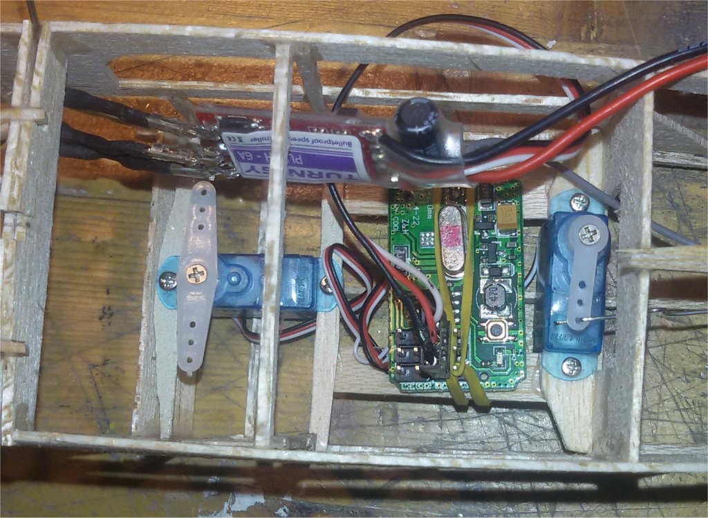

Ciao,
mio figlio sta completando questo modello Guillows Piper Super Cub 95 602 Rubber Powered Balsa Aircraft 20" Flying Kit | eBay ed io lo sto modificando per RC.
Come elettronica ho fatto questa scelte:
- RX a 3 ch di HK (HobbyKing® ? GT-2 2.4Ghz Receiver 3Ch è compatibile con la 9x e nuda pesa solo 3 grammi.)
- Servi da 2,8gr Blue Arrow 2.8g / .50kg / .09sec High Speed Micro Servo
- ESC da 6A , pesa 6 grammi (adesso di meno, gli ho tagliato i fili) TURNIGY Plush 6A /.8bec/6g Speed Controller
- Motore 13-12 2400KV, solo 5 grammi NTM Prop Drive 13-12 2400KV / 40W
- elica 4x4,5 Gemfan Propeller 4x4.5 Black (CW/CCW) (2pcs)
- batteria 2S da 150mAh (2 x 3.7 v 150 mah lipo batteria per syma s107 s107g, s107 skytech m3 m3 di ricambio pezzi di ricambio per syma skytech rc elicottero in * Free shipping xc8875nc 73X49cm New Russian Water Drawing Mat with 1pcs Magic pen /Russian Child's drawing boardd), di peso non specificato.
Al momento il modello è composto di fuso ed ali, il tutto ancora da rivestire (il kit prevede la carta), l'elettronica completa (batterie a parte), motore ed elica e siamo a 37 grammi. Mancano quindi il piano di coda, il timone, gli alettoni con i rispettivi tiranti e tutta la copertura. Se sono fortunato rimango entro i 55-60 grammi finito.
Avendo solo 3 canali ho dovuto scegliere tra il timone e gli alettoni ed ho optato per questi ultimi, in modo da garantirmi una maggiore agilità nel volo.
Prima di proseguire mi occorre un vostro parere su alcuni dettagli.
- A 2S motore assorbe 2A e con l'elica 4x4,5 gira a poco oltre i 10.000 giri. La spinta è sufficiente o è meglio passare ad un elica più grande?
- Per gli alettoni pensavo di realizzarli in balsa da 1mm, lunghi quanto l'ala e larghi 10 mm. Considerando che il tirante sarà collegato vicinissimo alla fusoliera, cosa mi conviene usare come cerniera? Ne basteranno due o, vista la flessibilità del materiale, mi converrà metterne una al centro? La larghezza di 10 mm è sufficiente? Infine, l'applicazione degli alettoni mi comporta di dover spostare all'indietro che il CG?
Grazie
Carlo
