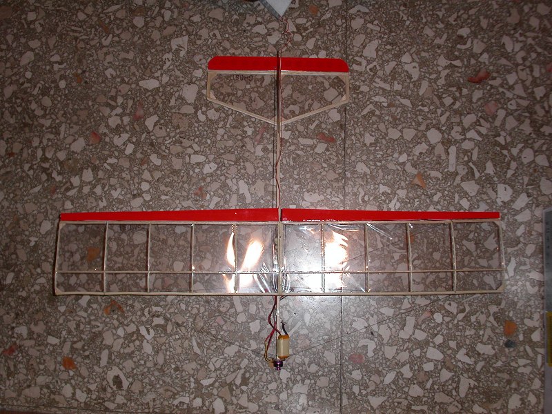

i lavori procedono
fatto supporto ali e motore, montato la coda e i servi,
foto:

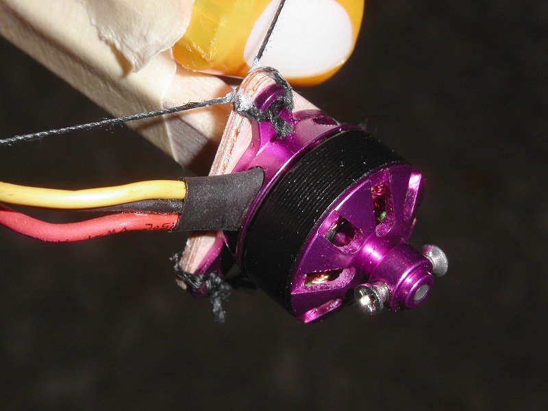

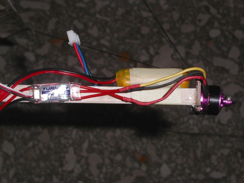

allora provato un paio d'ore fa al prato...
Per problemi di centraggio ho dovuto sotiture parte dell'elettronica e usare questo motorello:
esc turnigy da 6A e lipo 2S da 350Ma, questo è dovuto dal fato che la coda forse è troppo pesante, comunque con questo nuovo "set-up" è bilanciato alla perfezione, il motore è una bestia a che se da 9g tira un botto SPETTACOLARE, ho usato una gws 4/3.5 ma domani provo qualcosa di più piccolo o con meno passo. tipo la 4/2.5

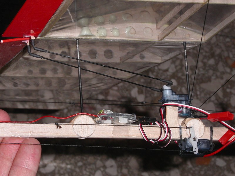

fotina degli alettoni?

eccole

...si quoto gli alettoni. il nuovo motorello è quello di HC? credo che faccia al caso mio..
