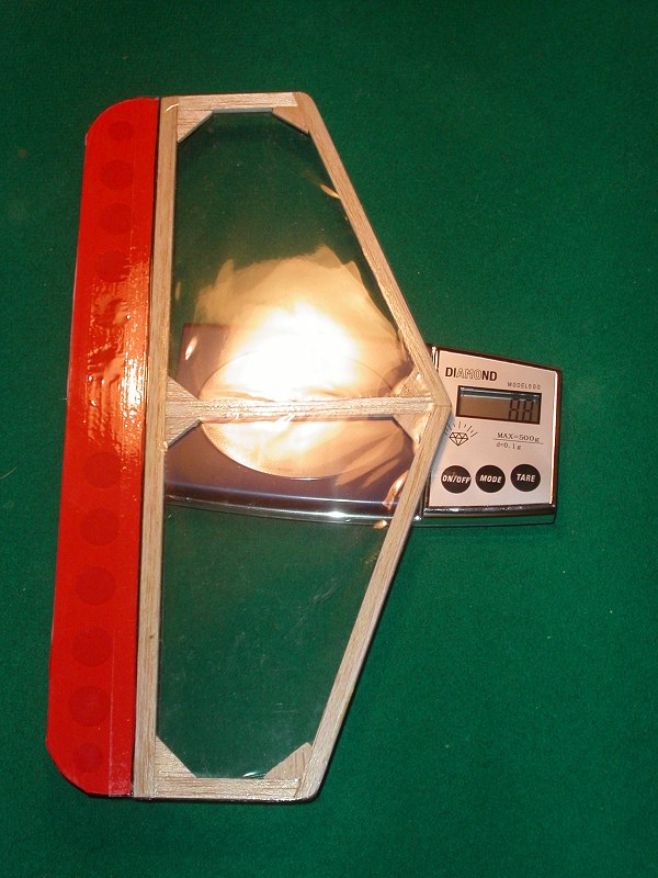

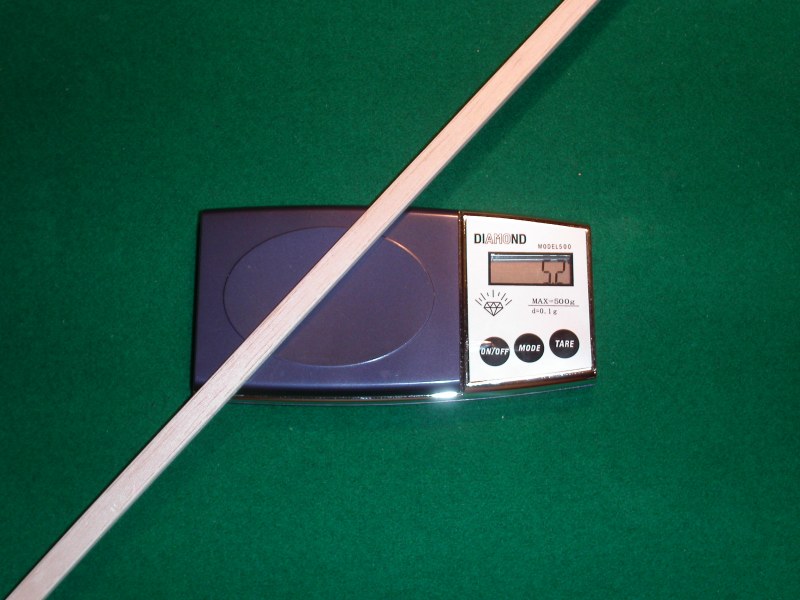

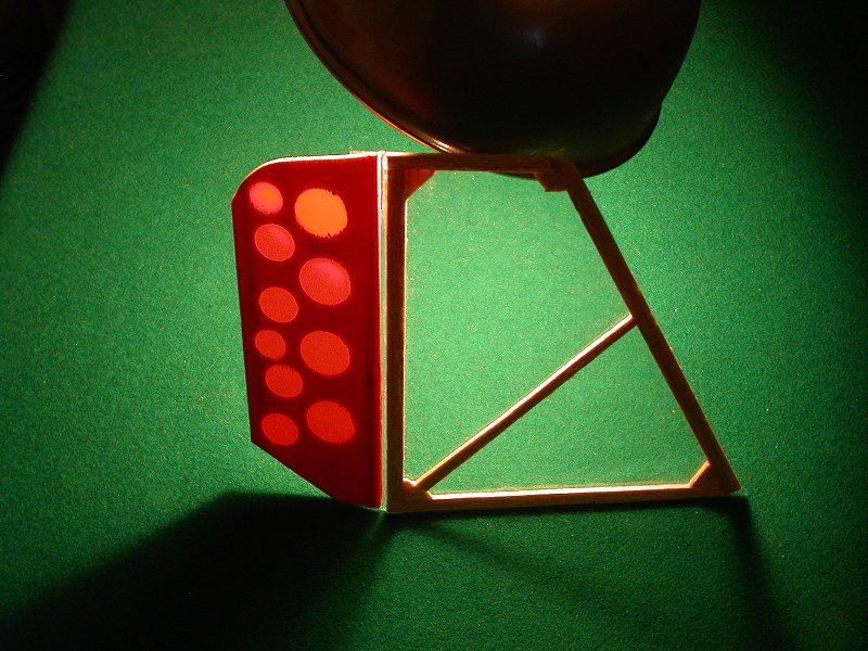

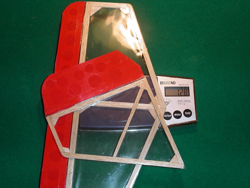

altre foto
i lavori procedono, ieri sera ho fatto i piani di coda e fusoliera:
ciaooo
