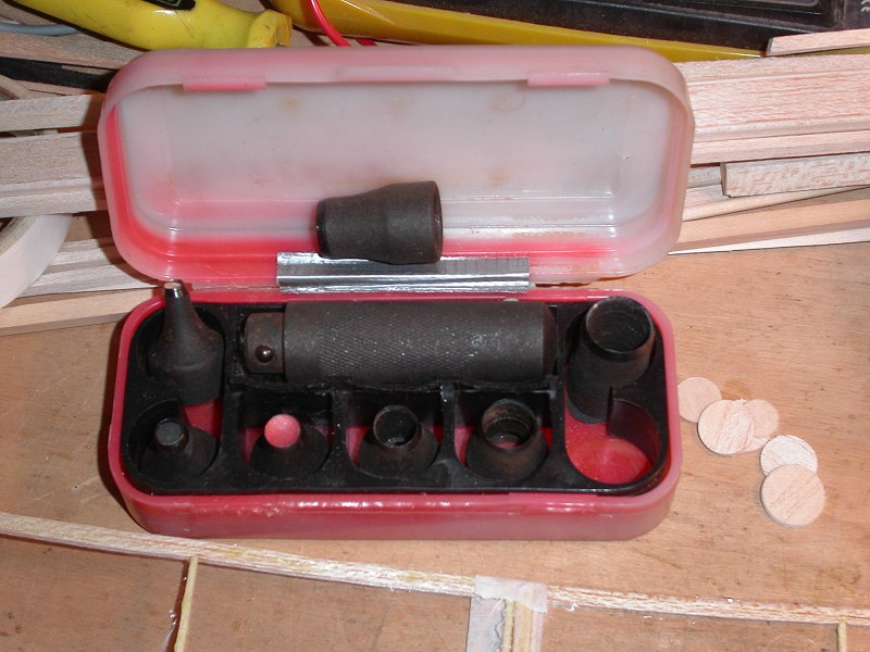

Curiosità: i buchi sulle centine con cosa li hai fatti? Io quando cerco di alleggerire ottengo del gruviera attaccato dai topi...
ecco l'utensile che uso per fare i buchi:

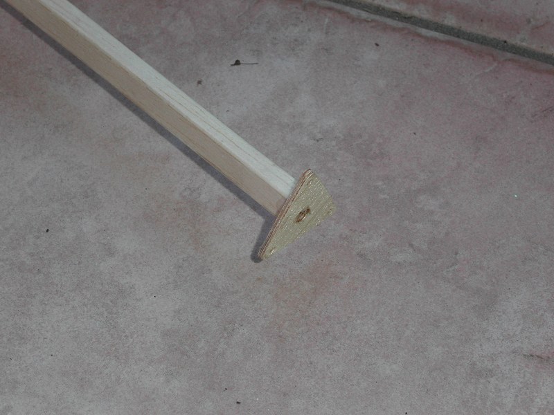

aletta finita, sta in fase d'incollaggio, spero di non aver esagerato con la poliuretanica, mi frega sempre

Originalmente inviato da il_Zott Visualizza messaggio
grazie! anche se non saprei come chiamarlo, volendolo cercare...

Originalmente inviato da SlowFlyer Visualizza messaggio
Va in ferramenta e chiedi di una fustella tonda(ci sono diversi diametri oppure in serie come le ha il zott).
La trovi ovunque

fustella o fustellatrice....bel modello...complimenti..

si si complimenti per l'aereo e per la fustella che ne ingoravo l'esistenza ma la dovrò comprare al piu presto.

le fustelle si possono fare anche in casa utilizzando i tubi delle antenne rotte opportunamente "molati" oppure anche i tubi della lacca per capelli o qualsiasi altro contenitore in lamierino sottile tagliato ad hoc non troppo lungo (altrimenti ssi deforma) e leggermente molato per far tagliare...

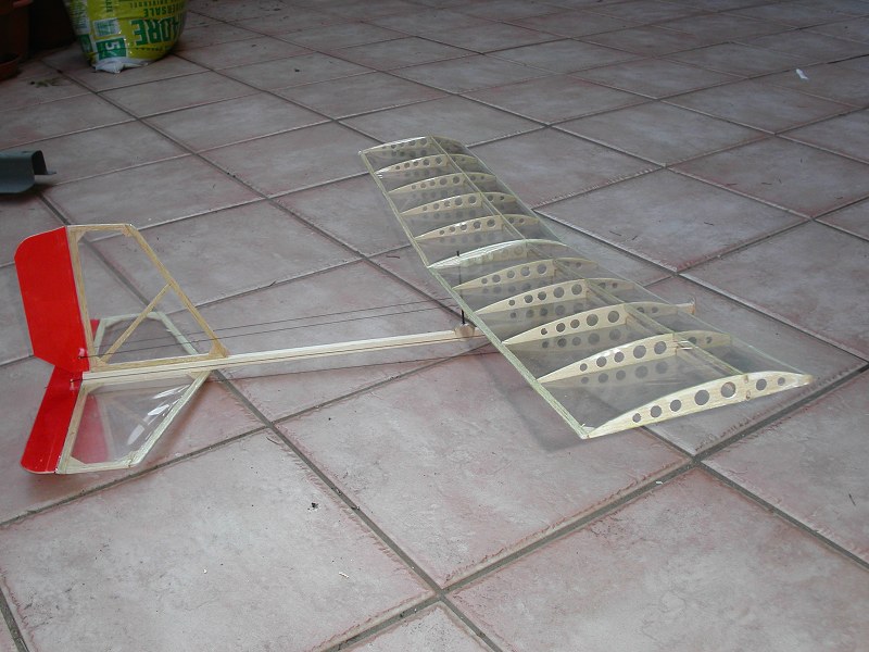

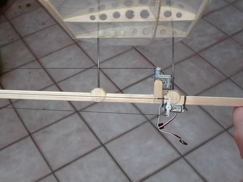

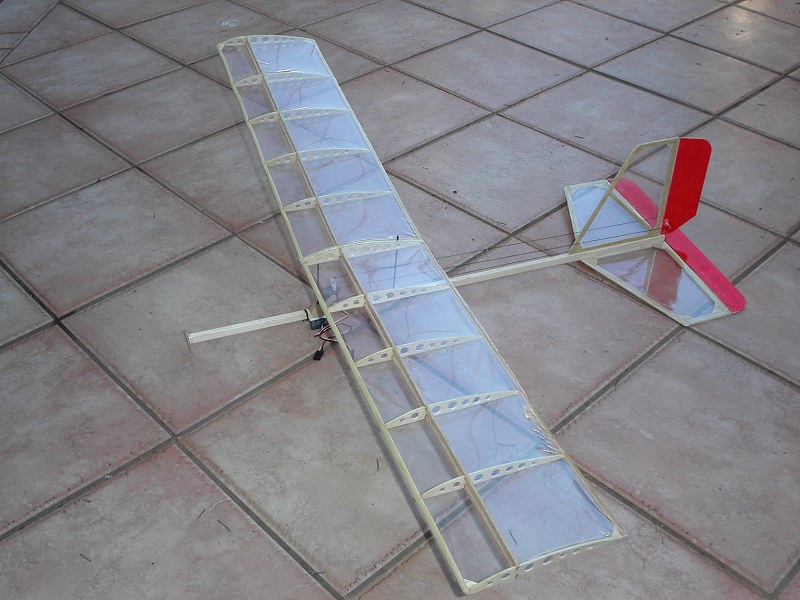

aggiornamento...
i lavori procedono
fatto supporto ali e motore, montato la coda e i servi,
foto:
ciaoooo

zott congratulazioni è un fantastico micro.

Originalmente inviato da Skud85 Visualizza messaggio
oddio , se non ho capito male è un 80cm di apertura alare....è un micro di peso, giusto Zott?
