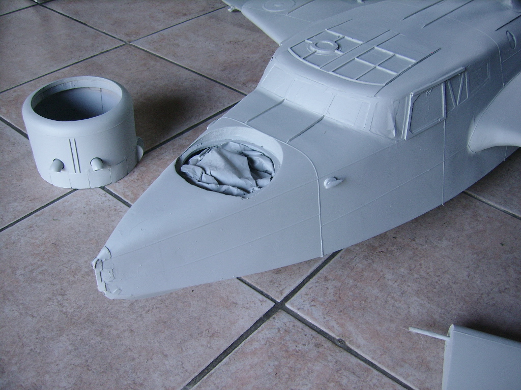

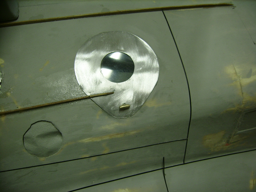

Ancora qualche dettaglio che avevo dimenticato, e che andavano messi prima della stesura del fondo. Lo sportello superiore di accesso fatto in alluminio con maniglia fatta a mano in ottone, la "V" sui secondi finestrini e la grondaia che nell'originale copre il binario di scorrimento dei finestrini
Quando sarà verniciato con il fondo tutti questi dettagli saranno esteticamente molto migliori
Mano di fondo programmata in settimana.

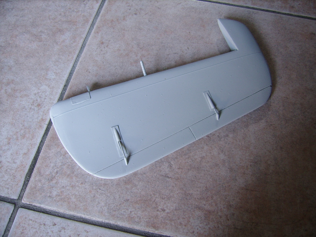

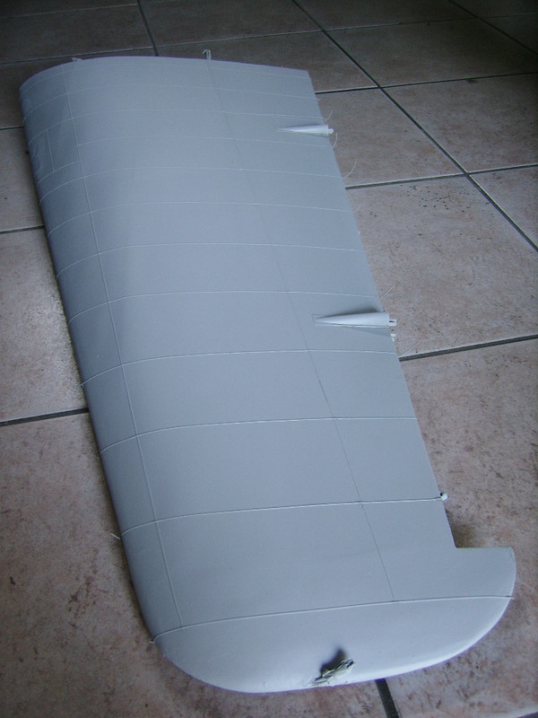

Già fatte tutte la parti mobili e mi manca metà delle ali e metà fusoliera.

Ciao albiplano, che spessore usi di alluminio?

Ciao Trinacria,
L'alluminio che uso è in diverse misure tra 0.2 e 0.5 mm. a seconda dello scopo.

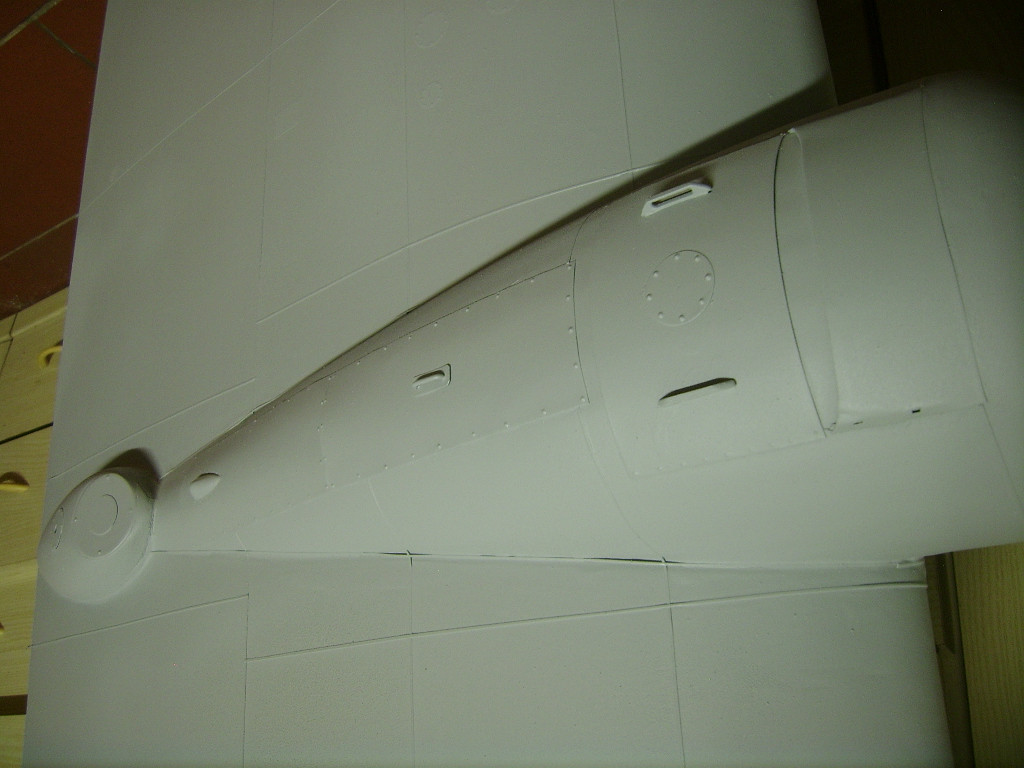

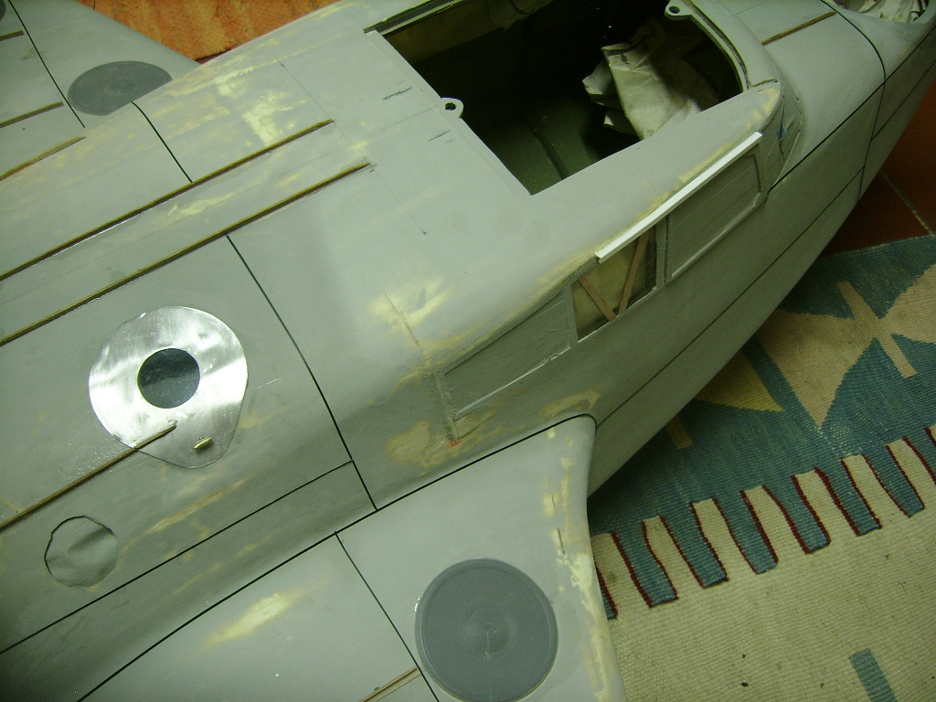

Ho finito la passata di fondo.....
su tutto il modello. Questo fa risaltare i dettagli...
e anche tutti i difetti , che però possono ancora essere corretti.... quasi tutti.
Devo ancora lisciare le superfici e togliere i nastrini e scegliere in quale modo mettere i finti rivetti, ma penso che però prima proverò a "stampare" gli oblò che vanno sistemati lungo le fiancate, in cui devo ancora rifinire gli alloggiamenti. Si vedrà...

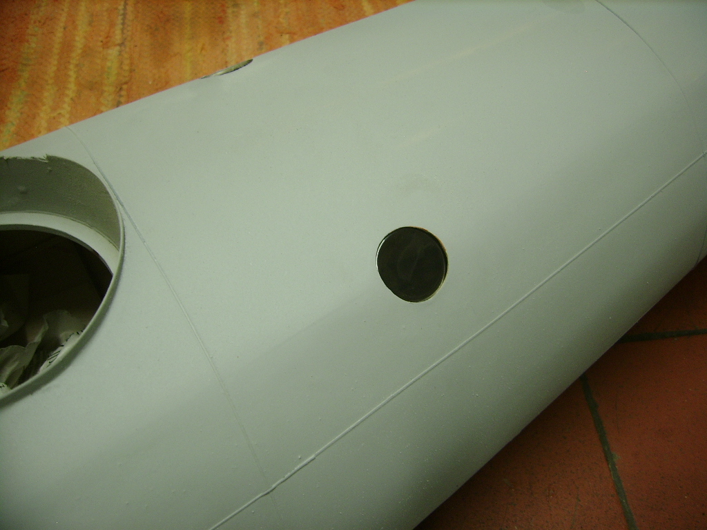

ieri ho stampato i finestrini utilizzando appunto i semplici stampi già presenti nel kit, ma prima ho rifinito i fori per il loro alloggiamento lungo le due fiancate

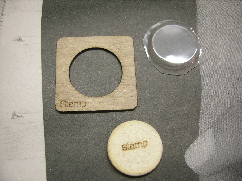

e poi con questi
dopo aver steso un piccolo rettangolo abbondante di polietilene trasparente sullo stampino centrale, dopo averlo tenuto fermo ai bordi con dei pesi per non farlo arricciare dal calore, ho scaldato il trasparente con la pistola a caldo e ho infilato velocemente l'altro stampino per ottenere il finestrino
che va molto bene nella sua sede e risulta a livello della fusoliera
Non l'ho ancora incollato perché devo ancora verniciare tutto, quindi li metterò a modello finito, sarà l'ultimo tocco

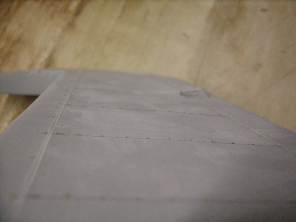

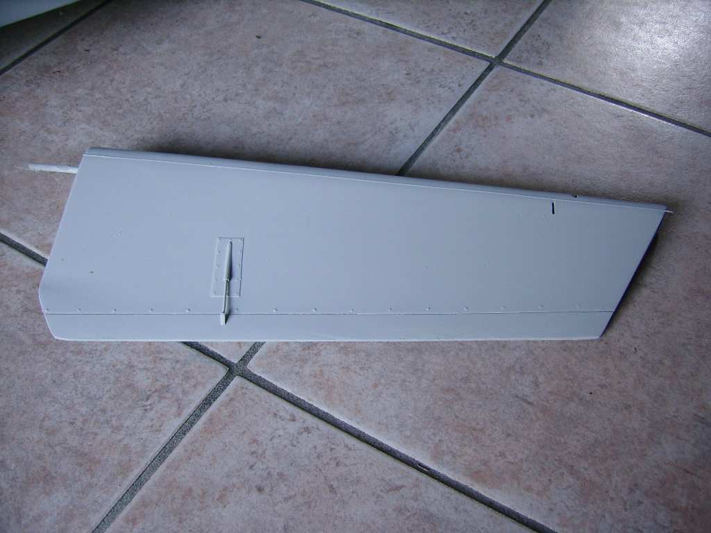

Ho cominciato a mettere i finti rivetti sulle parti mobili, usando unna piccola siringa e resina alifatica, che in questa foto è ancora fresca
Poi seccando diventa trasparente e di minor volume
ho cercato di farli quanto più piccoli possibile per non farli risaltare troppo
Ho scartato l'opzione di farli "a livello" con saldatore e tubetto a caldo, che sarebbero stati più vicini al vero, per evitare il rischio di fare buchi nella fibra, soprattutto lungo la chiglia. Poi, viste le foto del vero, sarebbero stati comunque da fare in un numero esagerato. Ho scelto di farli comunque, almeno per darne un'idea, e quindi li farò piccoli per poi magari accentuare le linee di rivetti con l'aerografo quando la verniciatura sarà finita.
