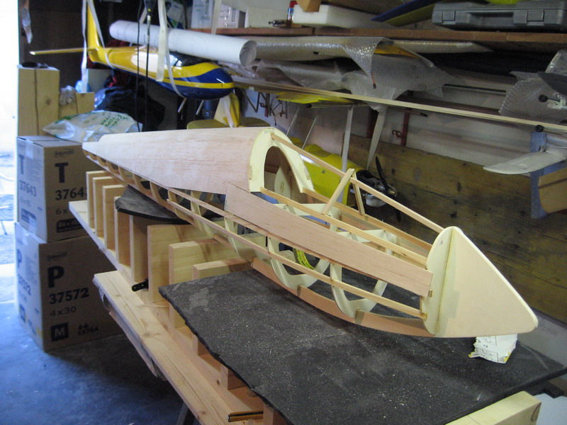

Come si vede dalle foto, ho piegato (bagnandola) la balsa del dorso e poi ho quasi rivestito completamente la fusoliera, per la porzione sopra lo scaletto. Ho messo inoltre, dei contrasti/tiranti provvisori, in modo che la parte anteriore della fusoliera non si svirgoli quando la toglierò dallo scaletto per la sua completa ricopertura.

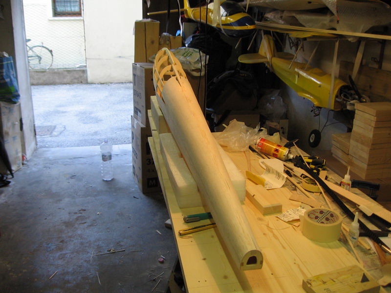

Ciao a tutti.
Vi aggiorno sugli sviluppi del lavoro a una settimana dall'inizio... non ho avuto molto tempo da dedicare alla costruzione!
Foto 1: come si presenta la fusoliera tolta dallo scaletto.
Foto 2, 3, 4: Il sistema che ho usato per piegare le tavolette di balsa: invece di bagnare tutta la tavoletta, ho "inumidito" con della carta da cucina imbevuta di acqua, la tavoletta di balsa solo nella parte esterna alla piegatura. La parte interna resta perfettamente asciutta e facilmente incollabile! inoltre si ottengono pieghe accentuate.
Foto 5: Posa di listelli sulla pancia della fusoliera.

... Continua...
Foto 1: fusoliera completamente rivestita di balsa.
Foto 2: Iniziato a stuccare. Per il tondo, ho preso un pezzo di lastra di pvc (di quella usata per stampare le capottine), e l'ho usata a mò di staggia curva.
Eventuali domande, suggerimenti, consigli, sono molto ben graditi!!!

Cos'è una staggia curva ???

Originalmente inviato da Icaro62 Visualizza messaggio
... Continua...
Ciaoooooooo
Mario
Ciao Marione!! Per fortuna che hai avuto poco tempo I lavori vanno avanti, un consiglio: dalle foto ho visto che hai rivestito la parte anteriore con strisce di balsa, forse un po troppo larghe, se tagliavi tali strisce un po più strette, riuscivi ad usare meno stucco per dare la rotondità alla fusoliera....cmq bravissimo, una volta fatto uno, per fare gli altri è tutta discesa...vero?
Vedendo le tue foto, mi viene in mente quando costruivo il prototipo, ero assillato da dubbi e incertezze, essendo un progetto tutto personale, non potevo sapere come esso effettivamente si sarebbe comportato in volo, ormai sono passati 5 anni e devo dire che la bontà della "macchina" mi stupisce ancora, anche se ormai è da un annetto che non lo uso, visto la marea di modelli costruiti dopo di esso.
Quando lo progettai, carpii le caratteristiche migliori dei modelli che avevo fino a quel tempo progettato e il risultato, lo vedrai tu stesso quando lo avrai collaudato!!!
CIAO
GIULIO.

Originalmente inviato da Cornia Visualizza messaggio
CIAO
GIULIO.
Sai com'è... quando sei alle prese con i listelli, vorresti avere già finito dopo i primi due e così mi sono allargato un pò!
Comunque si, è proprio vero... si va super veloci con il secondo!
@Sindaco: la staggia è dritta, ma non sapevo come definire una "dima" curva e flessibile per seguire la rotondità della fusoliera...
Mario
