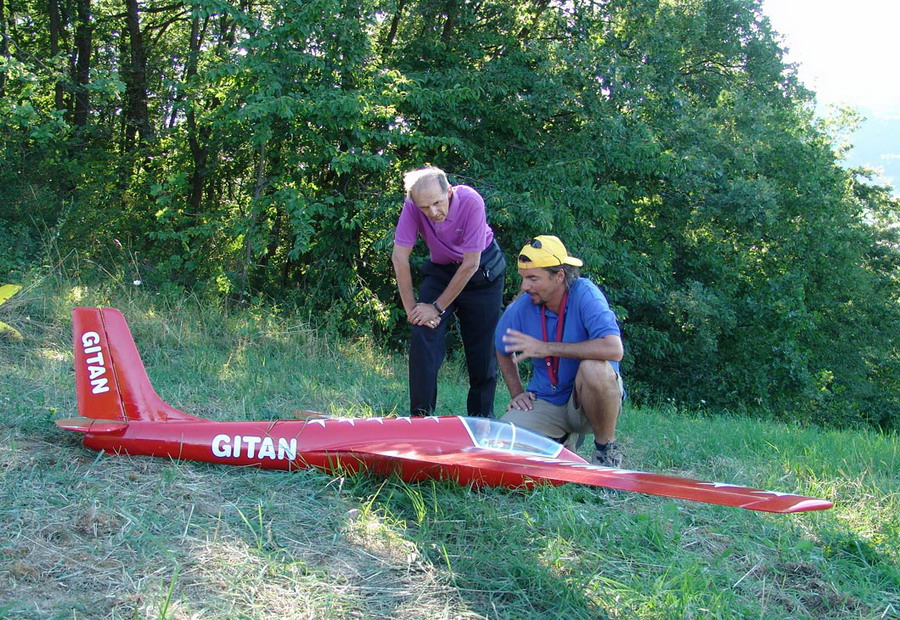

Ciao a tutti, come preannunciato nel 3D del Kirby Gull, ho iniziato la costruzione del Gitan. E' un modello del quale mi sono innamorato a prima vista, progettato dal mitico Giulio Cornia. Per quanto riguarda le doti di volo, credo non ci sia nessuno che possa descriverle meglio del buon Giulio. Sono contento di avere fatto "pratica" nella costruzione con il Kirby, che ha le ali a gabbiano e quindi necessita di maggiori attenzioni nella fase di unione dei tronconi alari. E' stata fatta una piccola modifica progettuale concordata con il progettista, che è stata l'inserimento di una seconda baionetta. Al collaudo del Kirby, l'amico Corj63 ha pilotato il Maeda di Cornia apprezzando le doti di Volo di questo modello dal volo maestoso, ma volendo anche acrobatico. A detta di Giulio e di Lorenzo (un altro modellista incontrato a Pavullo e possessore di un Gitan), il Gitan ha doti di volo superiori al Maeda... Spero che la costruzione sia di vostro interesse. Mario |

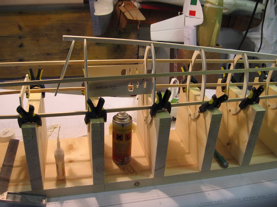

Devo fare una premessa: I progetti di Giulio Cornia sono davvero eccezionali. Sono in scala 1:1, sono ben dettagliati e soprattutto sono concepiti per costruire con estrema semplicità. Il lavoro che potete vedere qui sotto, l'ho realizzato in una sera di lavoro. I pezzi delle ordinate vanno su praticamente da soli ed è un gioco da ragazzi assemblare la fusoliera. Quando sono stato a Pavullo, ho fotografato con gli occhi lo scaletto dei prototipi di Giulio e l'ho riprodotto. Una semplice tavola e degli altri pezzi, ed ecco fatto lo scaletto che si può utilizzare altre decine di volte Ricapitolando, ieri sera ho assemblato lo scaletto e poi ho imbastito buona parte della fusoliera. Il tutto in una serata!!! Questa sera sono fermo con la costruzione per scongiurare il divorzio, ma non vedo l'ora di riprendere... Non potete immaginare l'emozione che provo a costruire: dei semplici legnetti, prendono "vita", assumono forme e volumi, che mi appagano. Mario |

A parte gli scherzi, avrei avuto dei problemi a fissare i pezzi sullo scaletto con altre mollette, perchè ho fatto i pezzi di legno da 3 cm di larghezza, per avere una maggiore superficie di appoggio sulla tavola di base. In questo modo quando ho fissato i pezzi dello scaletto con le viti, si sono messi a squadro automaticamente... Ho visto che usi la colla vinilica, vero? Perchè non posti anche tu le foto del tuo modello? Mi interesserebbe perchè potrebbe essere il mio prossimo! Inoltre sarei contento di vedere altri modi di procedere nella costruzione e imparare cosa nuove! A questo proposito chiedo a tutti quelli che hanno qualche suggerimento, di farsi avanti che mi fa piacere! Desidero imparare anche grazie alle critiche costruttive... Cosa ti ha spinto a scegliere di costruire l' ASK13 anzichè un altro modello? Doti di volo, innamoramento a prima vista? ... Ciao! Mario | |
