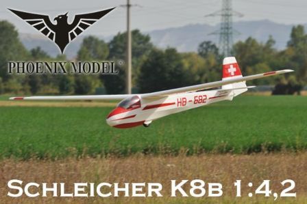

Salve vorrei avere notizie su questo modello della ditta Phoenix. Dato che potrei decidere di acquistarlo a breve, mi piacerebbe sapere come và, l' utilizzo che ne farei è il volo in pendio. Quindi, vorrei sapere da voi che l'avete (perchè sò che qualcuno di voi ci vola) i pregi ed i difetti che ha questa riproduzione di aliante. Grazie per eventuali chiarimenti. |

Certo non va bene per le giornate con condizioni esagerate specie di dinamica, ma fino a venti di media intensità ci voli tranquillo. Io avevo sostituito le baionette in carbonio (ammesso che lo fosse ) con altrettante in acciaio e la differenza era notevole, tra l'altro un po' di peso in più non gli fa male. Sul fatto che sia troppo delicato per il pendio, dipende ...in volo non lo è di certo a patto di usarlo come deve essere un usato un Vintage ...e per l'atterraggio dipende dal pendio! noi abbiamo un prato tutto sommato discreto e abbastanza livellato e di problemi non ne ho mai avuti, ma se hai un po' di pollici lo rallenti moltissimo senza problemi ed atterra in un fazzoletto. Unica accortezza verifica bene il dietro longitudinale (differenza di incidenza tra ala e quota) ...a volte arrivano ad avere (di scatola) 5/8 gradi positivi!!!! Io ho spessorato il BE del piano di quota fino ad avere 1,5 gradi di DL ...ciò ti consente di arretrare pian piano il CG rendendo il modello molto più efficiente. Cmq da noi altri 2 soci ce l'hanno tuttora e lo usano spesso quando il pendio è un po' giù di corda E settimana prossima dovrebbe arrivarne un altro sempre per un socio del Gruppo. Spero di esserti stato utile Ciao

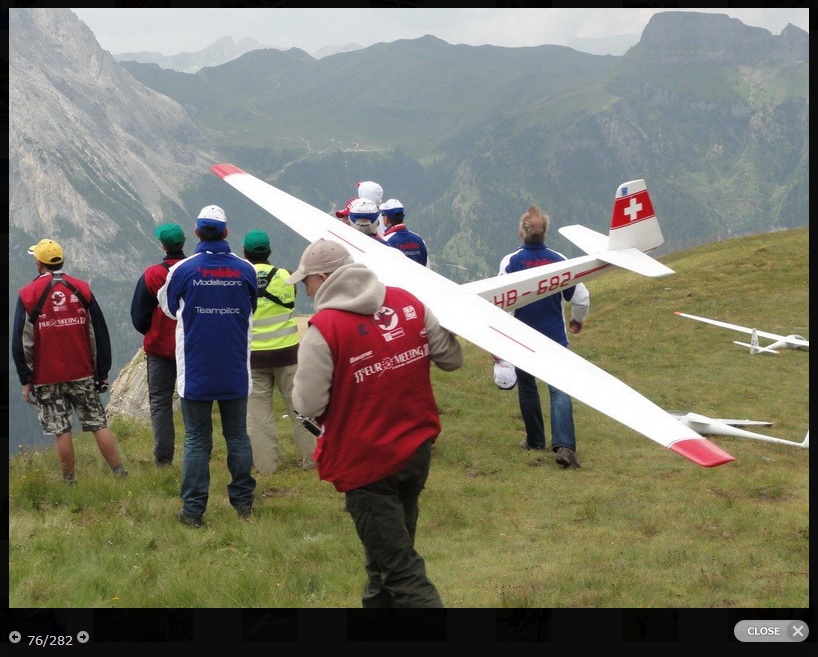

Davvero un gran lavoro!! Lo vidi ad un Euromeeting di un paio di anni fa...
