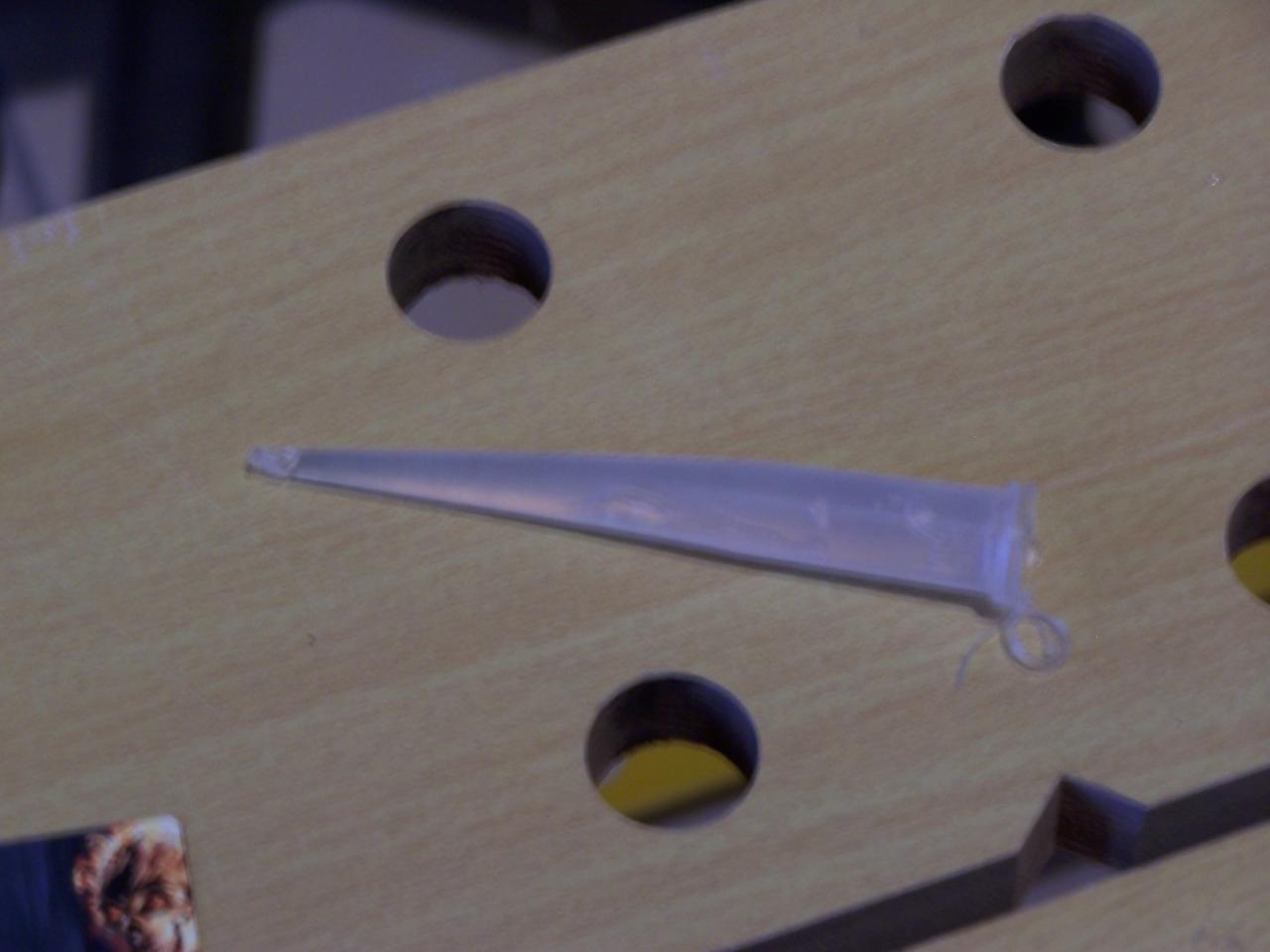

Seconda ed ultima puntata... prima del previsto!
Prima di procedere con il silicone, prendete la scheda 'squadra' che avete usato già e tagliate un piccolo spicchio in un angolo, come da foto (sfuocata!). In verità, successivamente ho dovuto togliere ancora un pezzettino, sempre tagliando in diagonale.
Ultima operazione di controllo: assicurarsi che l'alettone sia ancora allineato per bene con il BU dell'ala; la cerniera di carta non è perfetta e se il nastro si è un po' sollevato da qualche parte, lo spazio tra le due superfici potrebbe non essere uniforme.
Ora prendete una siringa di dimensioni normali e togliete ago e stantuffo; riempite la siringa col silicone trasparente usando l'apposita pistola e cartuccia.
Se la cartuccia è già usata come la mia, sarà bene togliere dal beccuccio quel 'coso osceno' di silicone indurito!
Facendo scorrere la siringa nella giunzione tra alettone ed ala, applicare una pressione regolare per formare un cordone di 2-3mm di diametro; se non è regolare, non importa, purchè non ci siano dei 'vuoti'.
Ripassare tutta la giunzione con la scheda, appoggiando l'angolo smussato; così facendo si crea un cordolo a sezione triangolare o quasi.
Se soddisfatti del risultato (e perché no?), rimuovete i nastri che fermano l'alettone e richiudetelo in posizione di riposo.
Usando dei pezzi di compensato e dei morsetti, bloccatelo in questa posizione, controllando sempre il corretto allineamento.
L'operazione è terminata!
Riponete l'ala dove volete e dimenticatevela per almeno 24 ore (anche 48)!

Per non tenervi col fiato sospeso (?), poco fa ho liberato l'ala/alettone dai morsetti ed ho filmato l'operazione!
Purtroppo non sono attrezzato con un editor video e quindi non ho potuto eliminare... le parolacce che sono uscite spontanee quando, tolto il nastro di carta, l'alettone è precipitato sul tavolo!
Sto cercando di capire a cosa sia dovuto il fallimento; sembra comunque che l'adesione tra silicone e BU dell'ala sia stato inesistente! Tutto il cordolo di silicone è rimasto attaccato all'alettone, ma è venuto via tutto intero, senza alcuna difficoltà.
Ora è da capire se ciò sia dovuto alla poca presenza di turapori sui listelli di balsa o se non dovevo metterlo affatto. Il guaio è che non mi ricordo se nella precedente realizzazione della cerniera, perfettamente funzionante, avevo trattato o meno il balsa! Quindi dovrò procedere per tentativi; per la prossima cerniera, non 'turaporo' affatto e vedrò cosa succede. Se andasse ancora male, farò l'opposto.
