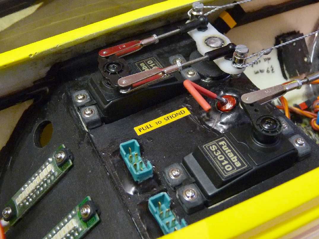

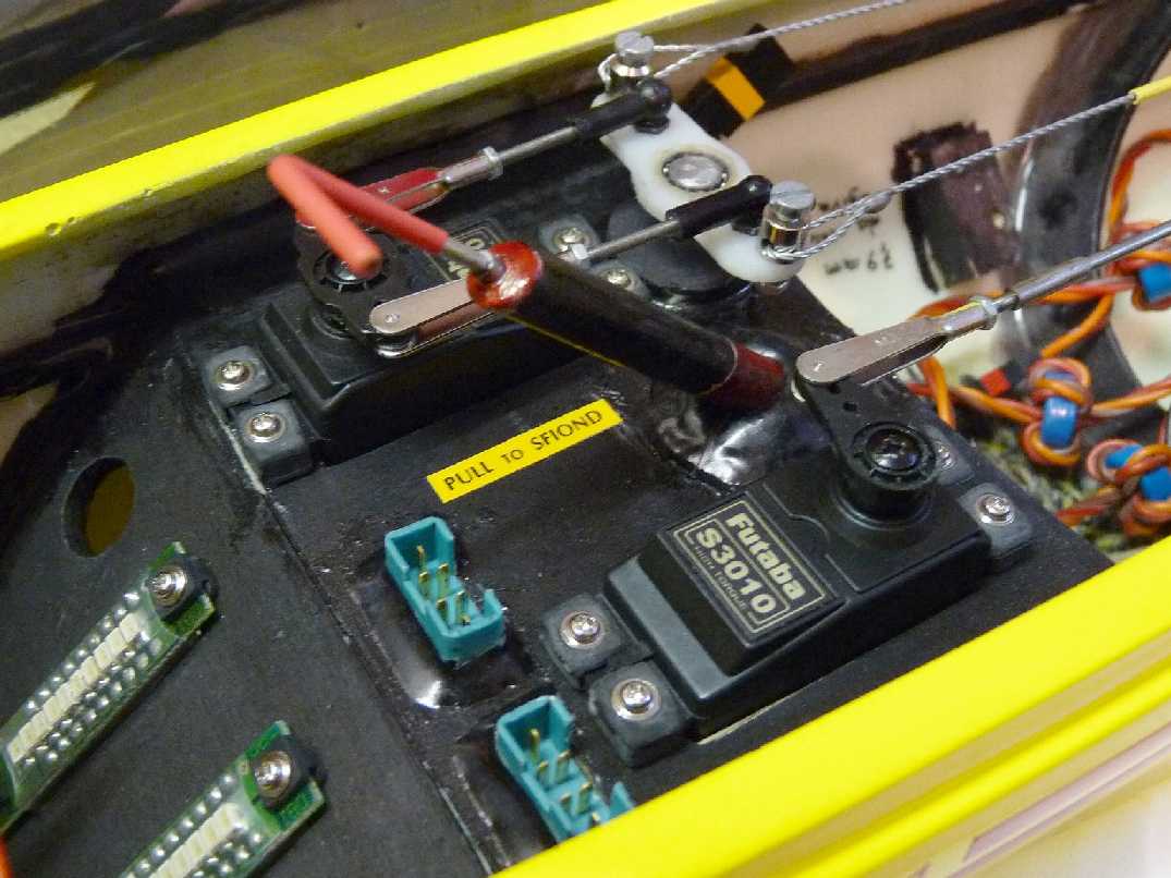

[ x 3mendo] sistema aggancio fionda con tappo ad estrazione anti-depressione per foro
ho fatto cosi il sistema di apertura del foro fionda che rimane sempre comunque chiuso per evitare che la depressione che si crea ad alta velocità deformi risucchiando all'interno la cappottina. Ho la tua omologazione?
...stai più leggero a cena e vedrai che di notte dormirai più tranquillo !!
....scherzi a parte, ma che velocità pensi di raggiungere per arrivare a creare una depressione tale da deformare la capottina ?

Originalmente inviato da Nikita Visualizza messaggio
Ragazzo tu stai male!!
Non ho ben capito come funziona il marchingegno, ma al limite (perchè il problema non sussiste ), tappare semplicemente l'estremità superiore?
Piuttosto! Ma ti fidi di quei morsetti sul direzionale? Per me tendono a tranciarti il cavetto..., non mi piacciono.

Originalmente inviato da stroncapaperi Visualizza messaggio
come non sussiste è la terza cappottina che cambio perche si schiaccia verso l'interno, mi ha speigato persona degna di fiducia che quando ci si avvicina a velocità transoniche l'onda di pressione che parte dall'ogiva si trasforma in depressione sotto la pancia e risucchia tutto
forse stamattina non dovevo mangiare i crauti col caffellatte..
era solo per ridere ovviamente, l'ho tappato verso il basso per eliminare il fischio generato dal buco e per bellezza, perche quando passi col "sotto" rivolto verso il pendio mi da fastidio federe il forellino nero.
Per i morsetti è vero, non piacciono nemmeno a me, ma fra i vari sistemi che ho visto in giro non ce n'era uno che mi soddisfava (a parte il servo in coda, ma questa è un'altra storia). Se hai suggerimenti sono ben accetti, è un attimo sostituire tutto.
Siete tutti troppo precisi....io rilancio gli alianti con la terra appiccicata sotto dall'atterraggio della volta prima...
No il sistema lo utilizzo anch'io PULL PULL con bilancere cuscinettato, però sulla squadretta monto due forcelline con vite di ottone di tre con l'anellino in punta. Il cavetto bloccato con tubetto di piombo e un po' di ciano. Mantieni la regolazione fine e il cavetto non viene schiacciato sul punto dove lavora...
Tutto molto bello comunque....anche il "tappa buco"..., anche se il pezzo migliore è la scritta...
Questi per capirsi..uniti a bulloncino e forcellina classica con bloccaggio forcellina..
