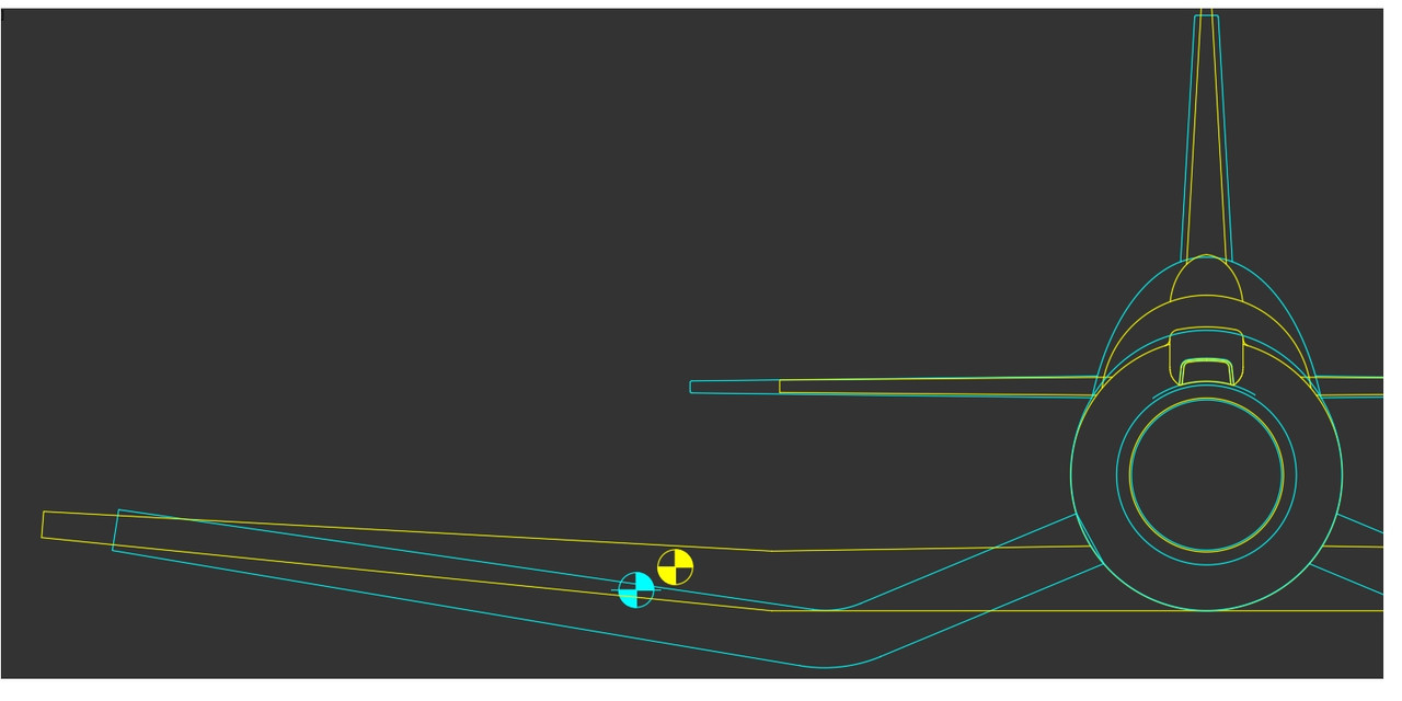

Originalmente inviato da Clabe Visualizza messaggio
Analizzando i disegni la superficie alare é notevolmente maggiore anche se sembra uguale come apertura, ma annullando i diedri alari e pensandola dritta é quello che ha piú superficie degli altri. Questo spiega perché rallenta di piú. Il motore in trazione é posto piú in alto rispetto agli altri proprio perché il particolare diedro dell'ala abbassa il punto medio della stessa quindi dando motore tende a picchiare. Nella ricerca del compromesso in velocitá hai scelto un calettamento del motore che compensa questa tendenza ma quando lo levi (senza spengerlo) probabilmente l'effetto freno dell'elica piú in alto dell'ala crea questa situazione. Probabilmente il tutto si stabilizza con un piano di coda piú grande o con una corda maggiore.
Nel trittico del corsair su wikipedia https://it.wikipedia.org/wiki/Chance...-1_Corsair.svg
si nota che la punta dell'estremitá alari coincide con l'asse di trazione dell'elica mentre nel tuo no perché i diedri che hai dato sono minori. Anche il rapporto volumetrico di coda mi sembra ad occhio maggiore sull'originale.
Claudio
I diedri, la posizione della linea di trazione, il braccio di leva, le superfici, sono quelle dei trittici, l'unica modifica apportata è una modesta riduzione della sezione frontale della fusoliera. Il Corsair ha le ali accorciate del Super Corsair rispetto a quelle del Corsair normale, è per questo motivo che ci sono le differenze che hai notato. In pianta le superfici alari sono uguali e, per quello che vale, la posizione del CG dell'area della vista frontale è più bassa di 1 cm nel Corsair.

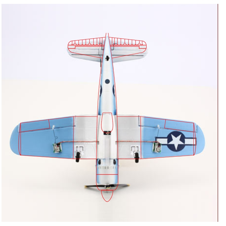

No i turbolatori non sono una spiritosaggine e potrebbero aiutarti ma prima bisogna capire qual'é il difetto per scegliere la cura. La coda é sempre la causa dei comportamenti strani dei modelli perché se va in crisi e non tiene l'ala il risultato si chiama stallo. Se nel grande quel rapporto di coda era sufficiente non é detto che lo sia nel piccolo. Quelli che dicono che le riproduzioni debbono essere uguali all'originale lo dicono perché hanno testato il tutto su modelli grandi nei piccoli é tutt'altra cosa. I reynolds sono diversi e cosi il comportamento delle superfici compresa la coda. Il Corsair della Parkzone vola perfettamente hai provato ad analizzare le uguaglianze o le differenze? Qui trovi una foto da sopra che mi sembra mostri evidentemente un piano di coda piú grande del tuo...http://www.************/product_info...oducts_id=4712
Claudio
Il profondità è efficace fino all'atterraggio, tant'è vero che, a parte la strana necessità a cui ho accennato, picchiare per farlo scendere invece di cabrare per rallentarlo e non farlo scendere troppo velocemente, il modello è sempre atterrato sotto controllo, è talmente efficace da permettere un volo sicuro anche con una discreta variazione della posizione del CG, l'ogiva pesa almeno 50-60 grammi e ho fatto voli con e senza. Non sono mai stato un assertore del calcolo del rapporto volumetrico di coda per il semplice motivo che nei testi si consigliano valori variabili di un 30-40% per modelli dello stesso tipo, credo di essere in grado di dire se il modello vola o meno a occhio.
Il tuo collegamento non funziona, ma ho trovato questa immagine che, suppongo, sia la stessa a cui fai riferimento e a questa ho sovrapposto il trittico del mio Corsair.
Nota che il modello in questione è indicato come micro.
